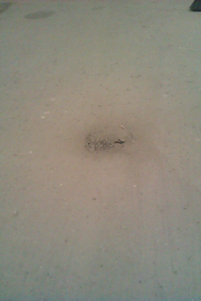

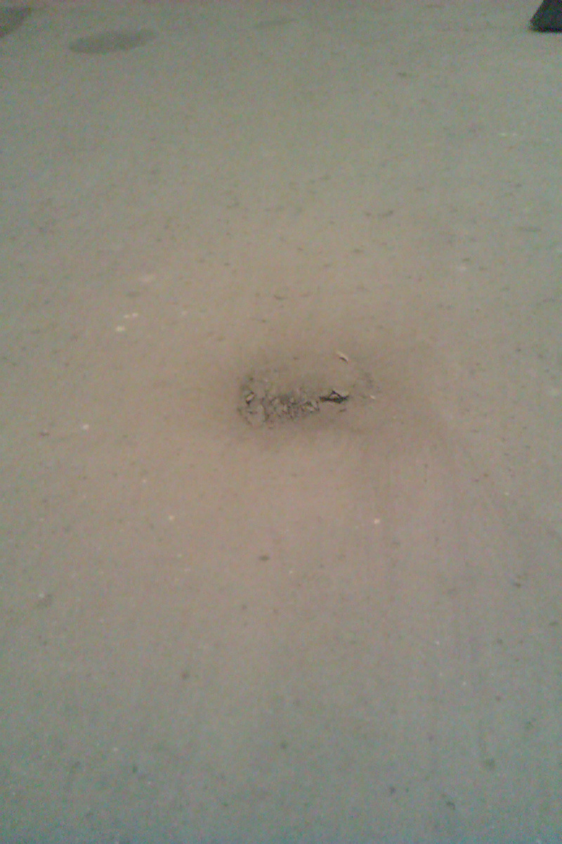

Ребята, а кто нибудь линолеум приподнимал ? что там, стяжка , звукоизоляция есть....или голая плита ?

Ребята, а кто нибудь линолеум приподнимал ? что там, стяжка , звукоизоляция есть....или голая плита ?Конечно обычная плита. Какая звукоизоляция
На первом этаже есть стяжка, но лучше бы ее не было. Вот просто как пример. Вчера был сильный ветер. Как можно залить стяжку что при сильном ветре когда задувает в дом, линолеум поднимается волнами.не у нас тьфу тьфу тьфу проверку ветром квартрира прошла хорошо, может конечно ещё ни дул с нужной строны, но герметиком пролить все равно хочу углыРебята, а кто нибудь линолеум приподнимал ? что там, стяжка , звукоизоляция есть....или голая плита ?Конечно обычная плита. Какая звукоизоляцияНа первом этаже есть стяжка, но лучше бы ее не было. Вот просто как пример. Вчера был сильный ветер. Как можно залить стяжку что при сильном ветре когда задувает в дом, линолеум поднимается волнами.

Мы тоже на первом этаже живем. Так вот, у меня муж поднимал линолеум во всех комнатах и везде пылесосил стяжку, т.к. был мусор под ним (кусочки пены, цемента и песок). Затем пропенил все швы. Стяжка у нас сделана качественно, пол очень ровный. В квартире +23. А до этого на кухне тоже линолеум от сквозняков приподнимался.не у нас тьфу тьфу тьфу проверку ветром квартрира прошла хорошо, может конечно ещё ни дул с нужной строны, но герметиком пролить все равно хочу углыРебята, а кто нибудь линолеум приподнимал ? что там, стяжка , звукоизоляция есть....или голая плита ?Конечно обычная плита. Какая звукоизоляцияНа первом этаже есть стяжка, но лучше бы ее не было. Вот просто как пример. Вчера был сильный ветер. Как можно залить стяжку что при сильном ветре когда задувает в дом, линолеум поднимается волнами.
Боюсь при таких щелях что поднимает линолеум пропенивать это так сказать все ерунда и ненадолго. Нужно спускаться в подвал, изнутри пенить либо раствором заделывать, добиваться утепления всего стыка плит на всю глубину. Но это такой геморрой.
Боюсь при таких щелях что поднимает линолеум пропенивать это так сказать все ерунда и ненадолго. Нужно спускаться в подвал, изнутри пенить либо раствором заделывать, добиваться утепления всего стыка плит на всю глубину. Но это такой геморрой.Мы тоже на первом этаже живем. Так вот, у меня муж поднимал линолеум во всех комнатах и везде пылесосил стяжку, т.к. был мусор под ним (кусочки пены, цемента и песок). Затем пропенил все швы. Стяжка у нас сделана качественно, пол очень ровный. В квартире +23. А до этого на кухне тоже линолеум от сквозняков приподнимался.
Да, Антон, у меня муж так и хочет сделать. Когда окончательно переедем, в подвал спустится, там посмотрит, если нужно, будет цементировать. А летом швы со стороны улицы хочет вскрывать и заделывать.

Ребята, а кто нибудь линолеум приподнимал ? что там, стяжка , звукоизоляция есть....или голая плита ?голая плита плюс куча мусора.... см. фотку
