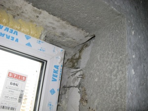

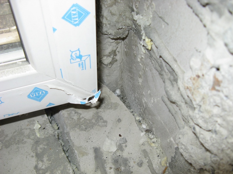

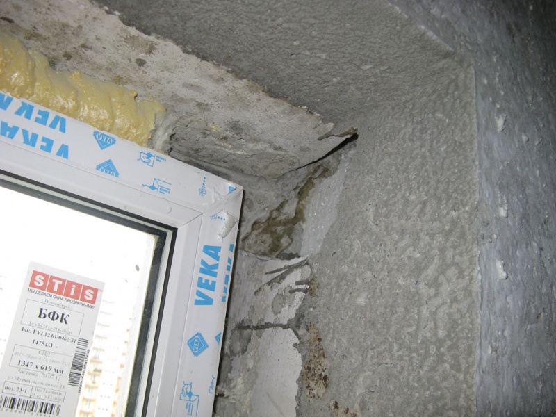

    Да, забыл сказать, что к этой зиме подготовился довольно хорошо: перезапенил окна в зале и кухне с полным удалением старой пены, запенил пустоты между плитой и сибитом, который вокруг рамы выложен, пропенил межпанельные швы по контуру, заменил все конвекторы на биметаллические радиаторы российского производства. Работы с пеной проводились до подачи отопления, но на улице уже было холодно, так вот по их завершению стало понятно, что всё это проделано не зря. Температура в квартире поднялась с +17...+18 до +20...+21. Так что если вы думаете, пенить ли пустоты между плитами, то могу по своему опыту посоветовать сделать это. На форуме уже много раз писали, как это сделать.
Перепробовал разную пену. Больше всего понравилась Profflex (у меня были оранжевые баллоны, а мастера по окнам говорят, что вишнёвые баллоны ещё круче), расширяется несильно, можно пенить на 70% пространство между окном и стеной по глубине, а остальное она заполнит и немного вылезет для подрезки; неплохая Krass - мягкая упругая, пузырьки мелкие, но у неё надо толщину заполнения не более 3 - 3,5 см за раз делать, иначе расширяется неравномерно и может в каком-нибудь месте гулю надуть, расширяется раза в 1,5 - 2; в межпанельные швы можно лить Axton, тот всё пространство там заполнит. А вот SOUDAL не берите не в коем случае!!! Расширяется раз в 8!!! Структура ломкая, пальцем ячейки ломаются при надавливании, в пене кругом свищи и полости (большие пузыри на срезе), в глубине оставалась жидкой 3 суток почти. При чём её советуют как в Леруа Мерлен, так и в Гекторе. Мастера по окнам, которые приходили по гарантийной замене ножниц створки, сказали, что Soudal испортился, раньше была действительно Х (в смысле хорошая пена), а сейчас полная Х (в смысле плохая пена). Ещё Makroflex неплохая пена, нодороговат и бывают пузырьки большие.
А вообще всегда делайте пробники каждого баллона на расширение, чтобы не лопухнуться как я:

А ведь швы мы запенивали!
    Вот, кстати, у вас 22, так как средний этаж. А у нас 18-19. Видимо потому, что 10-ый и вокруг никто не живет. И под нами тоже еще ремонт только идет. Что-то мне сегодня совсем грустно.
