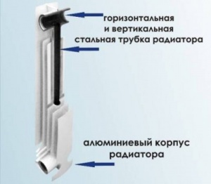

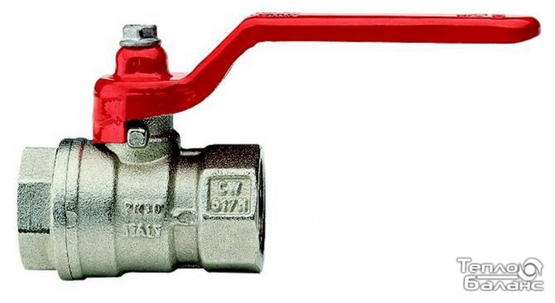

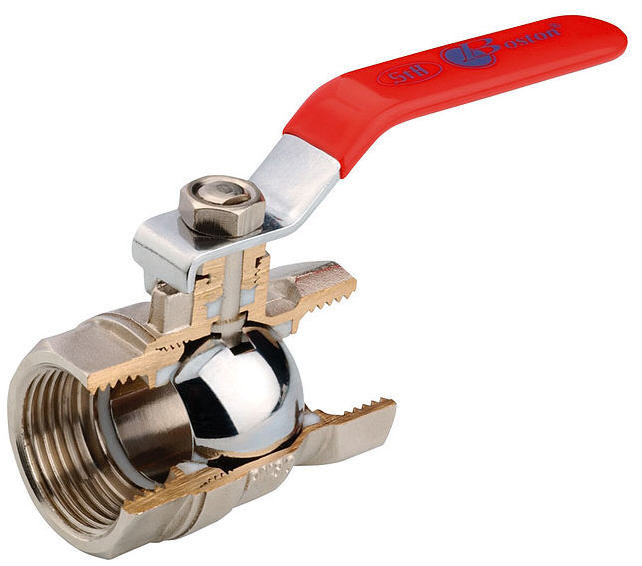

вместо клапана регулировочного(который стоит при сдаче квартиры) ставят обычный шаровый кран,у него пропускная способность больше,через радиатор этого умника,в обратку уходит тепло,а вам то что осталось,это так сказать на пальцах...
вот нашел более развернутый ответ-"В нормальном регулировочнике нет никаких резинок, регулировка осуществляется подогнанным конусом.
Что касается вашего желания установить шаровый кран вместо предусмотренного проектом регулировочного клапана, то могу единственно что посоветовать - отрежьте полностью трубы идущие на вышерасположенные этажи! Ситуацию этим сильно не усугубите уже после установки шаровых кранов.
Слушать меньше надо таких "специалистов", а уж доверять им замену батарей всяко не стоит.
В двухтрубной системе отопления по одной трубе теплоноситель нагнетается в систему, по обратке идет назад, приборы отопления подключены к обоим трубам, т.е. параллельно друг другу, через каждый прибор течет малая часть теплоносителя от общего его количества, идущего по стояку. В однотрубной системе весь объем теплоносителя течет через каждый прибор отопления, все приборы установлены последовательно.
Теперь вы во своим шаровым краном, допустим на 3 этаже, кран полностью открыт, кран шаровый, а значит полнопроходной, для теплоносителя есть два пути: 1) через вашу батарею и назад в обратку, 2) через всю оставшуюся выше вас систему отопления. Через вашу батарею путь кратчайший, имеющий на порядок ниже гидравлическое сопротивление, чем во втором варианте, в итоге вместо 5-10% от общего объема через вашу батарею будет идти 95 и более процентов теплоносителя, оставляя вышерасположенным этажам менее 5%. Поэтому и предлагаю сразу и отрезать трубу - зачем она нужны, если по ней воды течь не будут.

я просто один пример приведу:дискус когда сдает квартиру,на конвекторе на подаче стоит клапан регулировочный,на обратке шаровый кран,разница в цене примерно в 1,5-2 раза клапан дороже,вопрос,стал бы дискус переплачивать?если можно было бы поставить и на подачу обычный шарик....
Ну уж! Не стал бы Дискус, конечно, переплачивать просто так. В СНиПе 41-01-2003 вот что написано: "6.5.13 У отопительных приборов следует устанавливать регулирующую арматуру, за исключением приборов в помещениях, где имеется опасность замерзания теплоносителя (на лестничных клетках, в вестибюлях и т.п.)." А шаровый кран - это запорная, а не регулирующая арматура. Так что как-то так. И ещё: что же Вы так преувеличиваете про отпиливание трубы и всё такое? По Вашему в стояке такое низкое давление? Сечение крана по любому меньше сечения трубы, тут как ни крути. А многие шаровые краники вообще имеют утоньшение в средней части. По Вашей логике при таком раскладе вода на верхние этажи (которые над "нарушителем") вообще не должна поступать, и батареи ни при каком раскладе не станут даже тёплыми, а всегда останутся с холодной водой внутри. Если в квартиру заходит труба на 20, то значит, что вся система, включая нагнетающий насос, рассчитана именно на этот диаметр, который, к слову, на входе и на выходе в квартиру одинаков. То есть меняя на этом (между входом и выходом) участке поперечное сечение для тока воды вы меняете скорость и давление на этом участке: чем тоньше труба, тем выше скорость воды и меньше давление в ней, как говорил мне физик в школе.
Мне вообще кажется, что про шаровый кран - это раздувание из мухи слона. Если посмотреть на биметаллический радиатор в разрезе, то заметно, что поперечные вертикальнеые трубки в нём значительно тоньше. Тогда по Вашей логике вода должна по-быстрому проходить по кругу по трубе с большим сечением, а, следовательно, с меньшим сопротивлением, оставляя середину радиатора холодной. А он, как ни странно, всё-таки равномерно тёплый (по крайней мере у меня). Самое главное - это температура теплоносителя, которая в двухтрубной системе почти одинаковая на входах всех батарей. Можно просто-напросто пройтись по соседям сверху и снизу и потрогать их батареи и стояки
