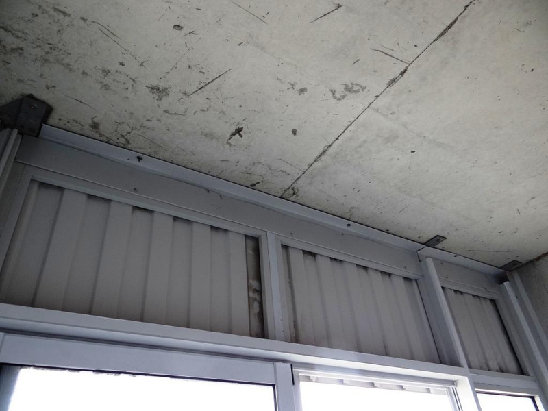

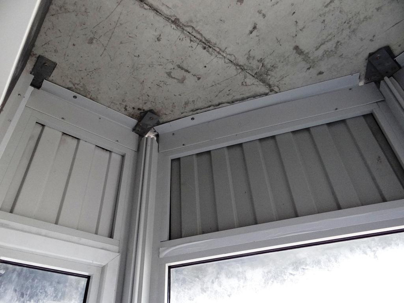

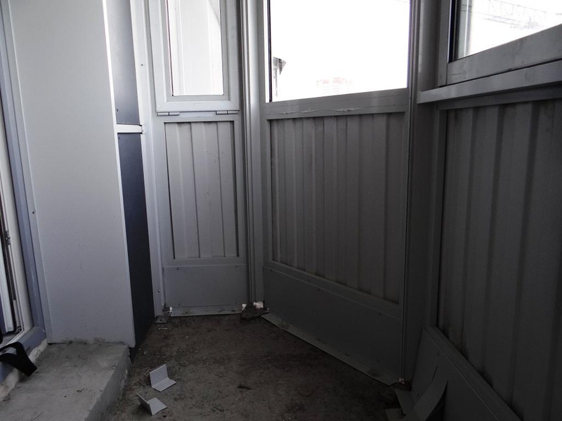

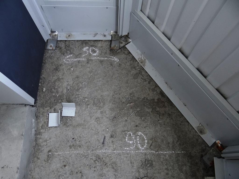

Вчера остеклили балкон, и теперь я понимаю, почему остекление не было внесено в ДДУ ("пожелание застройщика"). Дом с таким остеклением не сдался бы еще минимум полгода. И если это, как вы говорите "бонус", то это не значит, что надо делать тяп-ляп.
Уважаемый застройщик, контролируйте, пожалуйста, своих рабочих, которые продолжают устраивать на площадках и лестницах д. 23 общественный туалет. Вы прогуляйтесь не на лифте, а по лестнице- бутылки из-под спиртного разбросаны, дышать не возможно.
Да не очень красиво получилось. Хотел бы спросить, а какое у Вас общее впечатление о Застойщике? Думаю покупать 2-ку, пока склоняюсь к Оазису.

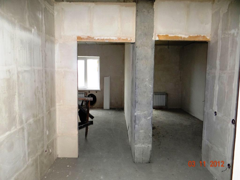

какой думаете пол делать, просто залить?
Вариант по полу, примерно такой: плиты, типо пенапласт (не помню как правильно назваются) они по 5 см толщиной, сверху стяжку, потом керамогранит. Хочу вровень со ступенькой балконной вывести.
А есть ли смысл в утеплителе если по верх него ляжет стяжка?
Отличный вариант! Я тоже свою лоджию буду утеплять. Можно также на основе холодного витража сделать теплую лоджию - замена стеклопакета, утепление изнутри. Снаружи все останется также, внутри можно ral нужный подобрать.
У меня тоже косяк с остеклением был сперва, зазоры такие, что при желании туда пролезла бы кошка. Когда звонил узнавал, мне ответили, что работы у стекольщиков не приняли и косяки будут устранять. В моем случае это было относительно давно и все исправили, так что имеет смысл позвонить в офис.

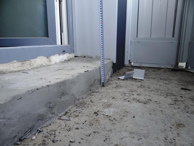

Смысл вот в чем:
- лишиться ступени;
- утопить опорные лапы ограждения балкона;
- для этого нужно 10 см чем-то заполнить, можно и сибит и пазогребневую плиту засторойщика (она 8 см толщиной). Так что не утеплитель мне нужен, а заполнение.
У меня еще как вариант - заложить дверь в зал, а дверь в зал- сделать со стороны кухни (таким образом "ноздрей"- вида из коридора не будет), да и коридор будет более функционален по площади. Плюс, теплопотерь не будет, т.к. дверь в кухню отаплеваемую, а не в холодный коридор.
P.S. у меня однокомнатная.
- лишиться ступени;

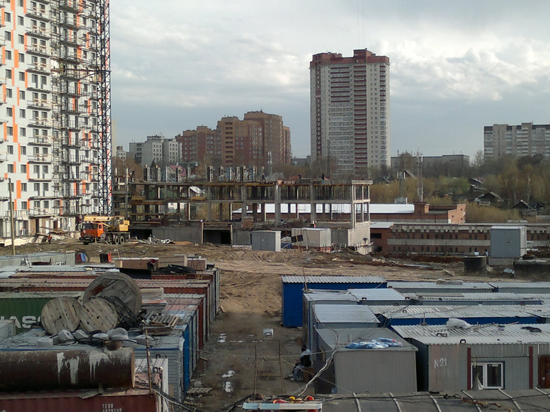

А кто в курсе сколько будет этажей в здании, занимаемом коммерческими плащадями рядом с 29 домом?
Не знаю будут ли там коммерческие площади, но вроде бы это только механизированная парковка. Этажей, судя по плану на сайте застройщика, всего три надземных парковка. По виду из окна дома 29 понятно, что уже делают крышу, так что думаю действительно три.
Не знаю будут ли там коммерческие площади, но вроде бы это только механизированная парковка. Этажей, судя по плану на сайте застройщика, всего три надземных парковка. По виду из окна дома 29 понятно, что уже делают крышу, так что думаю действительно три.Где то на форуме вроде видел информацию, что там будут в надземной части коммерческие площади, и на плане механизированной парковки машинки нарисованы только на нижних этажах, три надземные (если это те что видно на фото Дяди Леши) без машинок
там предполагались магазины и т.п. для жильцов, может что-то изменилось
зы балкон доделали, но бычков по всей квартире накидали, ну да ничего, забираю ключ, меняю замок и к ремонту
А кто в курсе сколько будет этажей в здании, занимаемом коммерческими плащадями рядом с 29 домом?Здравствуйте, мы в курсе
механизированный паркинг будет располагаться в подземной части, в наземной (3 этажа) - объекты инфраструктуры для жителей.

< п.9>1. В чем несоответсвие качества квартир по факту от рекламы? Можно на примере собственной квартиры (???)
2. Какие факты за месяц работы управляющей компании говорят о ее малоэффективности? Про "дороговизну" пока не уточняю вопрос - это вопрос риторический, а вот "малоэффективность" - это уже более конкретное понятие, расшифруйте.
по качеству отделеи написано много чего раннее, на примере моей квартиры буду цитировать рекламу и описывать фактическое состояние на момень сдачи:
Цитита из рекламы оазиса:
вам не придется дополнительно выравнивать или шпатлевать стены, то есть можно сразу клеить обои......
Факт:
Стены из пазогребневых плит, а в этих плитах множество раковин, которые нужно шпаклевать, представитель технодзорп при сдаче заявила, что так и должно быть-шпатлюйте сами если вам нужно, у нас все по проекту-заделываем только швы. Углы многих плит сбиты строителями, на стенах глубокими царапинами написаны нецензурные слова...
Отклонения от вертикали и горизонтали имеют все стены в квартире. Плоскость стен неровная.
В стенах где проходят вент шахты на уровене 50 см от пола вообще были дыры, якобы вентиляцию чистили и не успели заделать, раз не успели, зачем сдаете?

Входная дверь не имеет уплотнительной резиновой окантовки, из-чего в квартире сквозняк....
Радиаторы в квартире установлены по "китайскому" проекту: в комнате с большей квадратурой радиатор имеет меньше секций чем в кухне...
Водопровод на входе в квартиру не имеет запорной арматуры, тройник на канализационном стояке развернут в обратную сторону и залит стяжкой....
На момент сдачи вода и электричество в квартире отсутствует!

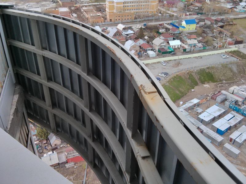

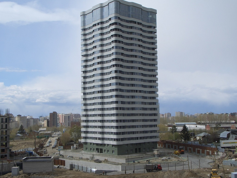

Фасад, тот самый о котором много хвалебностей написано, фатически нависает над окном комнаты закрывая доступ
солнечного света... выполнен фасад весьма сомнительно, думаю, что скоро начнет ржаветь и отрываться от каркаса...
Балконы и остекление-криво, дыряво, страшно выходить....
Прошло более месяца с так называемой сдачи, балкон не остеклен, воды нет, электричества нет, начинать отделку, большой риск.... придомовая территория не благоустроена до конца.... короче писать можно много но факт в том, что такую работу сложно назвать хорошей, все как всегда и во всех новостройках-мелочей портящих востриятие застройщика много и оазис в этом не является исключением...

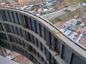

Фасад: нависает над окном и закрывает доступ солнечного света? - т.е. проектировщики и госэкспертиза "не заметили нарушения нормативов по доступу солнечного света" - а Вы на глаз быстро эту проблему вскрыли!!!
По-вашему фасад выполнен сомнительно - в чем конкретно сомнения? Огласите как Вы определили проблемные (сомнительные) точки в данном фасаде?
Балконы и остекление: Вы так в претензии Застройщику и написали: криво, дыряво, страшно выходить? Фотографии своих страхов можете показать? Что застройщик Вам говорит по этому поводу? Исправит? Не исправит? Когда? С кем Вы общались уже? Можете ФИО написать - пусть Oazis54 разбирается с Вашей проблемой.

Фасад выполнен профессионалами из материалов, которые мы описывали ранее, он покрыт специальными средствами, защищающими его от ржавчины. в местах крепления фасада к балкону такие явления в рамках нормы из-за того, что отверстия для крепления изнутри обработать нельзя, крепления обрабатывались в готовом виде.

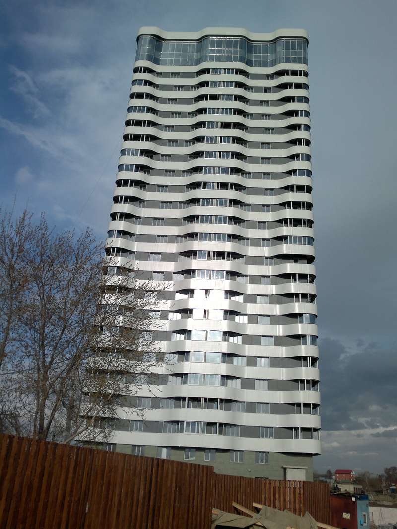

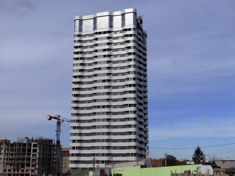

Фасад, тот самый о котором много хвалебностей написано, фатически нависает над окном комнаты закрывая доступФасад не препятствует проникновению солнечного света.
Балконы и остекление-криво, дыряво, страшно выходить....Назвоите, пожалуйста, номер квартиры (можно ЛС), либо позвоните в отдел продаж и оставьте претензию по остеклению, работы у подрядчика еще только принимаются нами, все недочеты параллельно устраняются.

На форуме уже поднималась тема преждевременного ржавления фасада.
Выкладываю фотографии.
Если есть на форуме специалисты по металлоконструкциям, прокомментируйте, пожалуйста, нормально ли вообще, что уже пошла ржавчина.
На фотографиях явно видно, что в некоторых местах отвалилась (или сбита) краска, и из-за этого металл ржавеет. Кроме того, на фото 1 также видно часть панели, закрывающей нижнюю часть балкона, по ней также пошла ржавчина.
Был на балконе в дождь: вода на полу, вода на потолке, причём, судя по всему, распространяется по местам крепления металлоконструкции. Хотел обустраивать балкон (плитка, потолок посимпатичнее), а теперь не знаю, что делать, т.к. всё это потом вымокнет. Пол ещё ладно - поднять, запенить, закрыть. А вот потолок - непонятно. Вода, она же просочится, тем более, что уже сейчас видно, что течёт.
