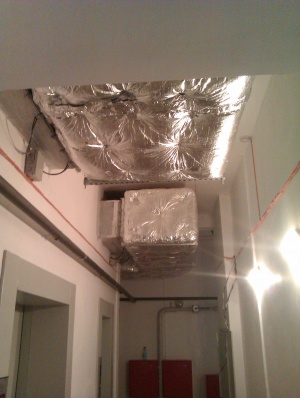

Созванивался с Виктором в пятницу. Говорит если у вас стоит уже алюминиевое остекление на лоджии и у вас нет претензий по качеству, можете ставить свою дверь и делать ремонт. Строители больше туда не зайдут. Вода и электричество, правда, пока только на этаже, а не в квартире. У нас пока остекления нет. Из претензий только треснутое стекло на одном окне. Больше претензий не нашел. В общем не понравилось только трубы идущие на полотенцесушитель под потолком на площадке 25-го этажа и короба вентилляции возле лифтов. Но без этого, видимо никак, как-никак последний зтаж. Можно будет скинуться всем этажом, и закрыть всю эту лабудень потолком "армстронг". Соседи по этажу - подумайте над этим предложением.
Фотки сейчас выложу.

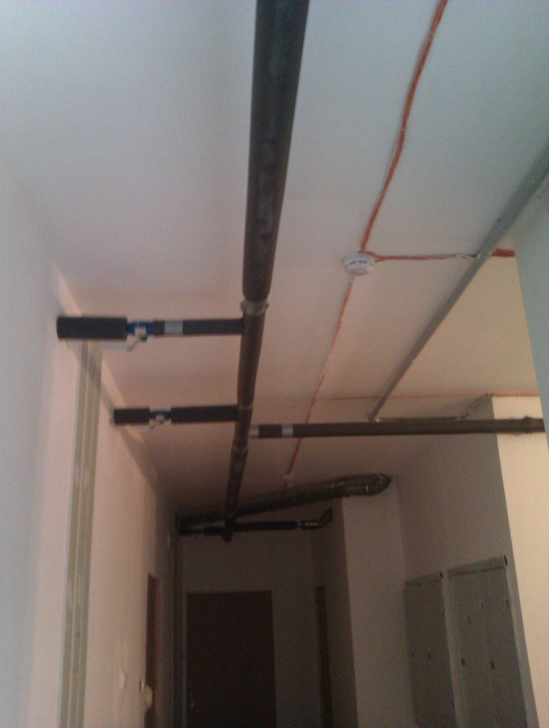

Так вместе с этой "лабуденью" закроется и пожарная сигнализация.....
Lena135
И до какого этажа они делают алюминий, а с какого пластик не поинтерисовались случайно???
Alexander82
Пожарную сигнализацию легко опустить на новый потолок. Это не проблема.

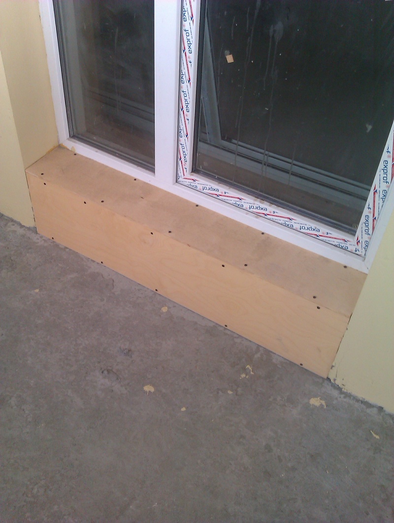

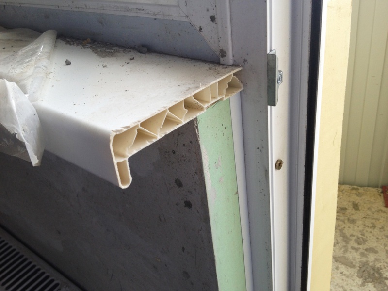

Поделюсь своими «недоделками» и результатами «устранений», Атос 11 этаж:
1) В зале при входе слева сделано отверстие под выключатель верхнего света, который фактически установлен справа.
Отверстие заделали.
2) В зале при входе справа, а так же в спальне слева имеется сквозная трещина на стене.
Переделали, через некоторое время трещина опять пошла – переделывали сами.
3) На всех окнах подоконники не собраны до конца – нет боковых вставок.
Вставки установили только в мае.
4) В спальне из пластикового подоконника сильно дует – необходимо снять подоконник и заново запенить пространство между оконной рамой и стеной.
Переделали, все равно дуло – переделывали сами.
5) В спальне кожух конвектора имеет вмятину – необходимо заменить.
Вместо замены – «постучали».
6) В спальне и кухне порожек со стороны лоджии сделан из фанеры.
Ничего не переделали, якобы так предусмотрено проектом.
7) В туалете при входе прямо, а так же в ванной комнате немного направо имеются нижние незаложенные вентиляционные отверстия.
Заложили и зашпаклевали.
8) В туалете и ванной все стены имеют отклонения от вертикали на всю высоту около 5 см – необходимо выровнять стены по вертикали.
Не выровняли.
9) В коридоре при входе в квартиру справа торчит арматура примерно на 1-2 см – необходимо срезать арматуру.
Срезали дважды. Первый раз плохо.
10) В ванной при входе слева на стене установлена небольшая коробочка, как потом оказалось в ней провода заземления.
Сами спрятали в стену.
11) На лоджии имеется строительный мусор.
Вынесли мусор.
12) В ванной отсутствует розетка для подключения стиральной машины (указано в рекламном буклете по жилому комплексу «Четыре мушкетера»).
Не установили, якобы не предусмотрено проектом. Устанавливали сами.
13) Приборы учета электричества, холодной и горячей воды отсутствуют.
Установлены вне квартиры.
14) В технической комнате на этаже отсутствует подключение холодной воды к квартире (из пола торчат пластиковые трубы).
Со временем подключили. Горячую только в июне.
Атос 11 этаж, 2-ка
