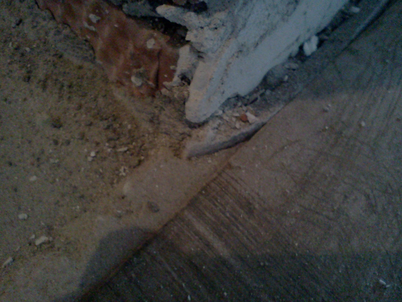

Ходил смотрел квартиру свою в Портосе на прошлой неделе. Проверил вентиляцию по пламени свечи, на кухне вообще не отклоняется, а в туалете немного тянет. А вы у себя проверяли, работает или также? Мож она там мусором завалена?
И в туалете пол ниже уровня пола коридора. У всех так или у меня просто не доделали? Хотя уже сдавать пора квартиры, по идее всё должно быть сделано, чего планировали.
Еще эта пожарная сигнализация, она чтоли так и должна вся в коридоре висеть (три датчика подряд)? Я думал будет по датчику в каждом отсеке.

По части пола в туалете/ванной - уровень пола помещения с санузлом должен быть ниже по санпину (информация от человека, который сам занимается строительством)

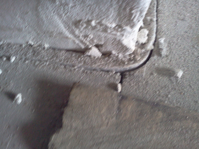

Уровень пола в санузле должен быть на 15-20 мм ниже, чем в смежных помещениях.
Пенистая прослойка - это не гидро-, а звукоизоляция. В санузне она не особо нужна.

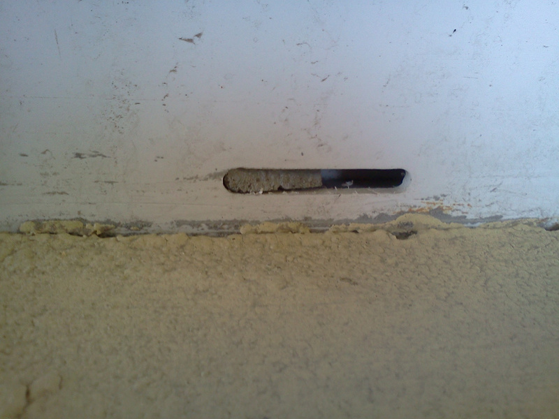

кто знает почему лоджии на нельсоне не красят?

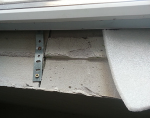

Согласно ГОСТу "Конструкции изделий должны включать в себя систему отверстий: для осушения полости между кромками стеклопакета и фальцами профилей; отвода воды; компенсации ветрового давления; снижения нагрева цветных профилей."
У меня в Атосе в двери на лоджии на горизонтальном импосте есть отверстие, а внизу не видно и на окнах тоже не видно. Судя по всему они в порог двери и утеплитель под окном выведены.
Это дренажные отверстия. Они там и должны быть)))

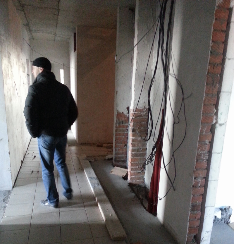

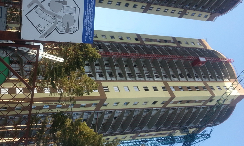

были сегодня в своей квартире, пустили без проблем, подошли к сторожу спросили можно ли - сказал идите! поднялись на 25 этаж
в подъезде чисто, стены оштукатурены до 25 этажа, на самом этаже плитка уже лежит на полу. Были в восторге от квартиры, до этого 4 года назад имели дело с другим застройщиком такого же "рейтинга" - это просто небо и земля! первое что понравилось - это стяжка, ровная, трещин нет (в прошлой квартире был ужас... расхождение в ШЕСТЬ САНТИМЕТРОВ и вся потресканая) стены визуально тоже ровные. Общая площадь не сошлась на 30см в меньшую сторону. Вот несколько фото:
Nale
Ой, спасибо за фото )
Надо будет как-нибудь тоже сходить посмотреть что творится в моей квартире на 24ом

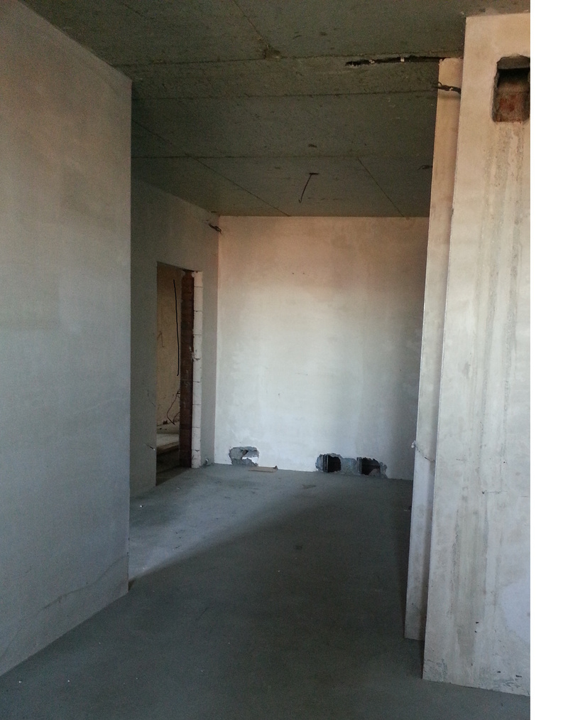

Съездил наконец-то посмотрел квартиру, все довольно таки неплохо, на мой неопытный взгляд. Единственное в чем я усомнился это в качестве стяжки на кухне. Ну и ванна в однюшке 1,6м в ширину(((( придется в тазике походу мыться.
