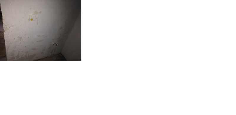

а можете скинуть фото коробочки в ванной..у нас её нет, так как мы хитрили и торопились, а сейчас уже всё подписали и даже не знали, что она должна быть.

Я спрятал клемник, который был в этой коробочке, под плиткой. Подключив сначала к нему душевую кабину со стиральной машиной.
соседи,кто что делал с коробочкой заземления в ванной??правильнее так: коробка уравнивания потенциалов
У меня так и висит и провод болтается. Электрик сказал что можно вообще ее выкинутьгоните веником в опу, таких электриков

расскажите, что это за коробочка и для чего конкретно она нужна, пожалуйста.

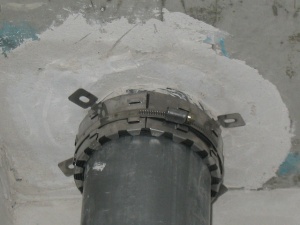

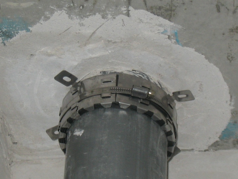

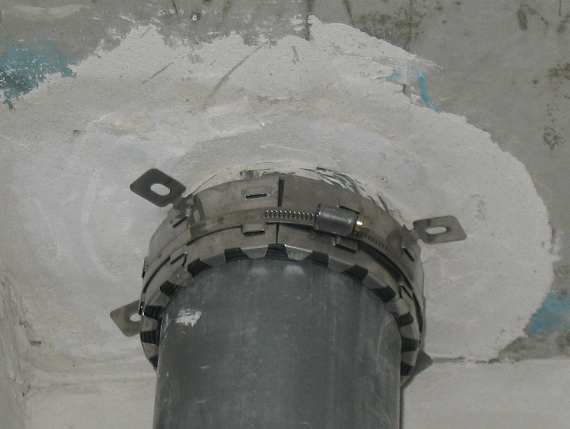

Кто знает, что это за хомут на канализационной трубе под потолком и почему не закреплен к потолку (уши то имеются)? Надо закреплять?

Кто знает, что это за хомут на канализационной трубе под потолком и почему не закреплен к потолку (уши то имеются)?В строительстве зданий и сооружений для монтажа систем водоснабжения и канализации широко применяются пластиковые трубы, в первую очередь, из полипропилена и полиэтилена, которые проходят по всему сооружению от подвала до самого верхнего чердачного помещения. Так как основной недостаток пластиковых труб - это горючесть, то огонь и продукты горения в случае пожара могут быстро распространиться по всему зданию. Для предотвращения этого используют противопожарные муфты, которые представляют собой устройство с резиноподобным терморасширяющимся составом, примыкающее непосредственно к пластиковой трубе и обжатое металлической оболочкой. При нагревании данного устройства состав расширяется, превращаясь в пенококсовый слой, который и перекрывает проходное отверстие и препятствует распространению пламени и продуктов горения в смежное помещение.
Надо закреплять?да.
