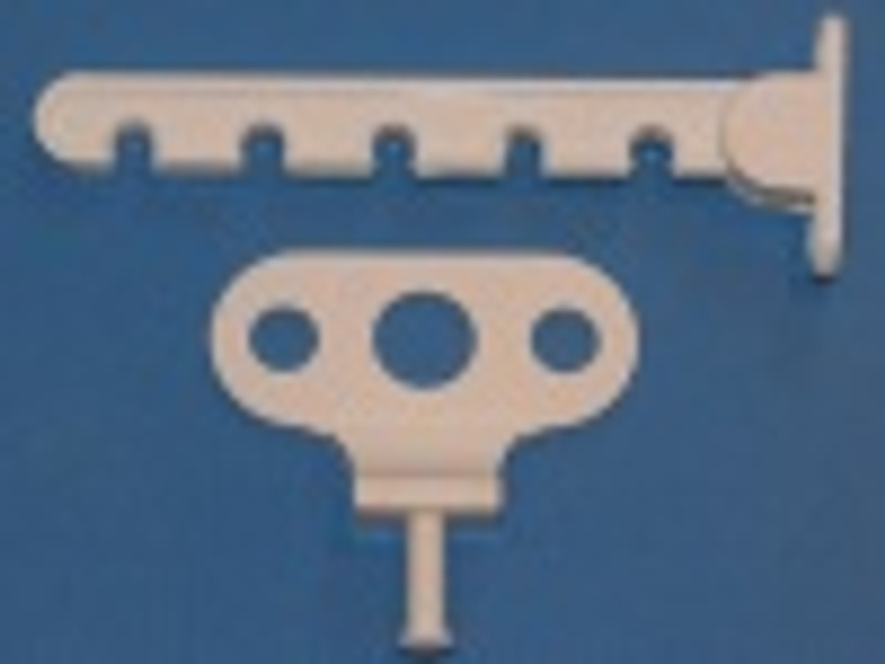

Эта гребенка не пойдет, т.к. фурнитура у нас одноразовая, нужно писать притензию застройщику по замене фурнитуры!
Мне тоже вместо положенных ручек выдали одну или две и то пластмассовые. Я их выкинул, даже ставить не стал, пошел купил металлические и радуюсь. Ходить за ними выпрашивать себе дороже, тем более все равно пластмассовую бы дали. А гребенка от фурнитуры не зависит, ну или вместе с ней еще ручку купить. Суммарно цена вопроса 200 руб.
К нашей фурнитуре обычная ручка не подходит, фурнитура как и ручка одноразовые, створку нормально непритягивает, мегалайн фуфло поставил, теперь менять им придется за свой счет :-)
Тем более что если даже ручка не сьемная то это дополнительный веский аргумент для претенций о сложностях с подачей притока воздуха. ну не пятилитровой банкой же створку подпирать
