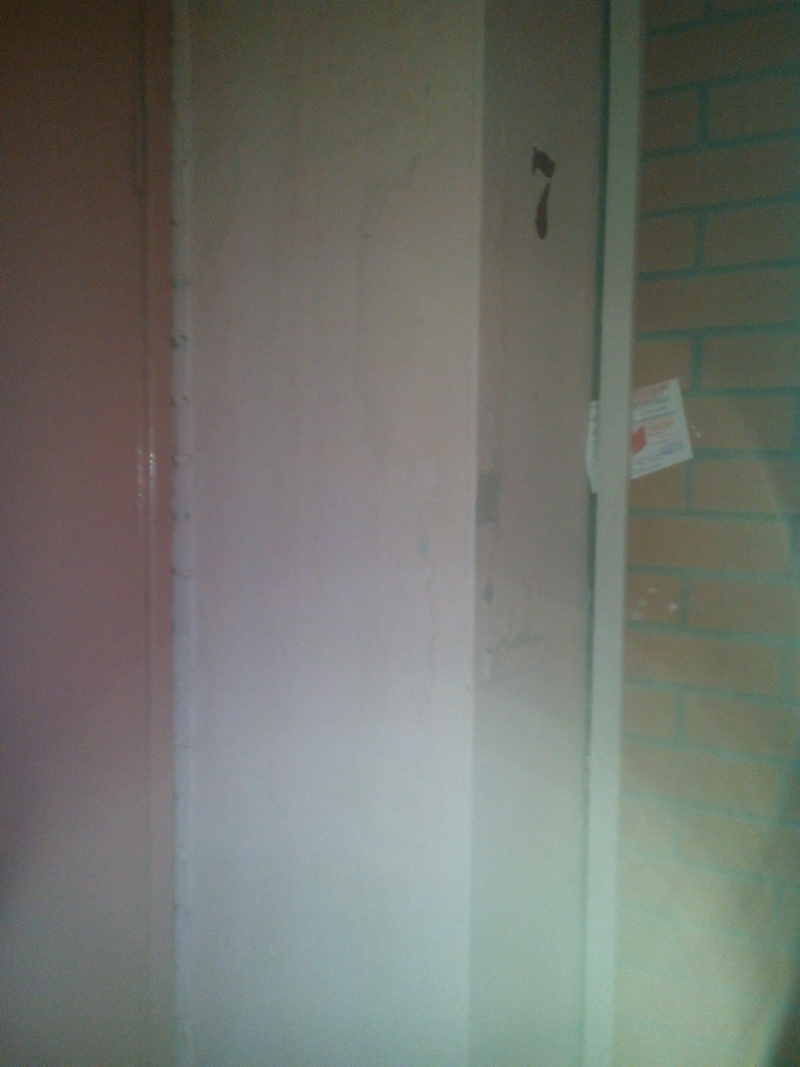

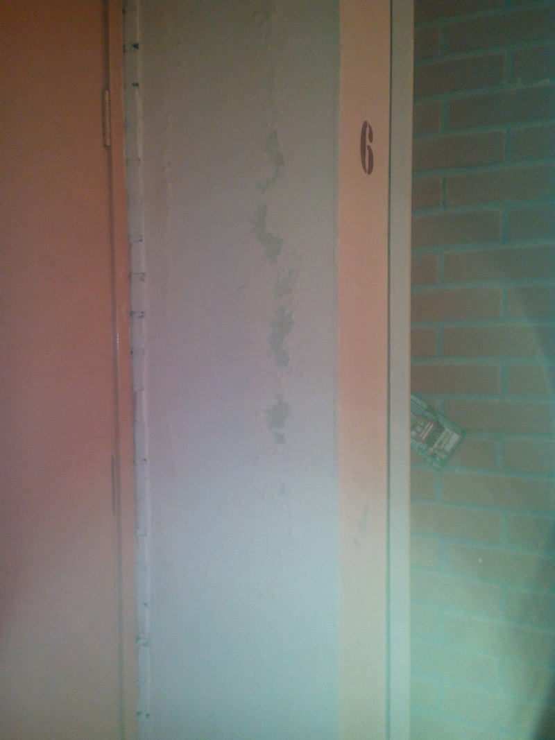

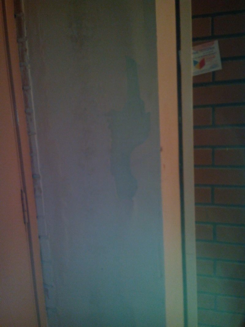

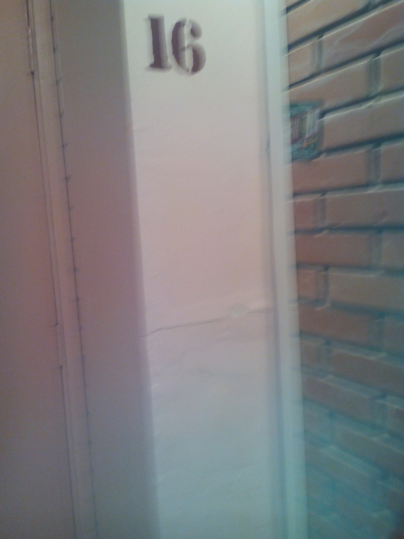

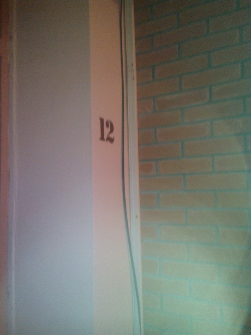

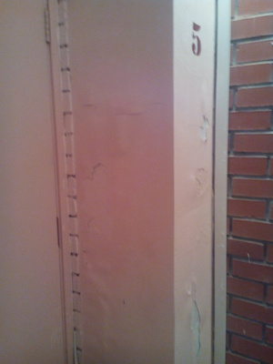

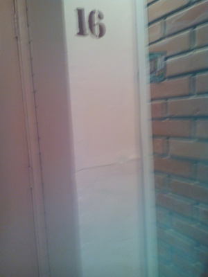

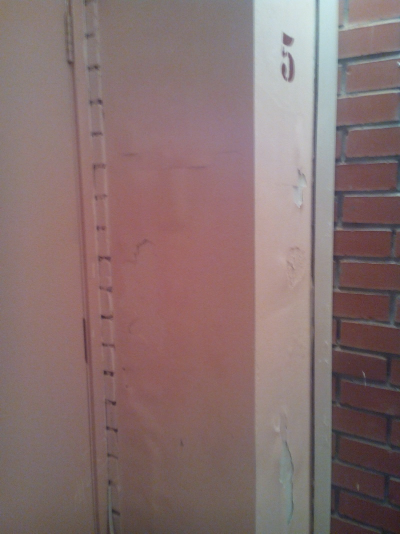

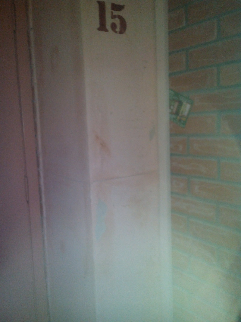

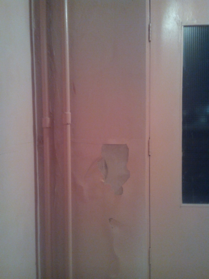

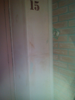

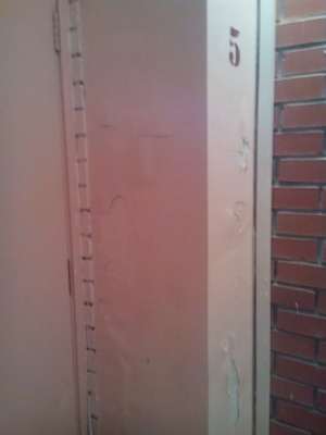

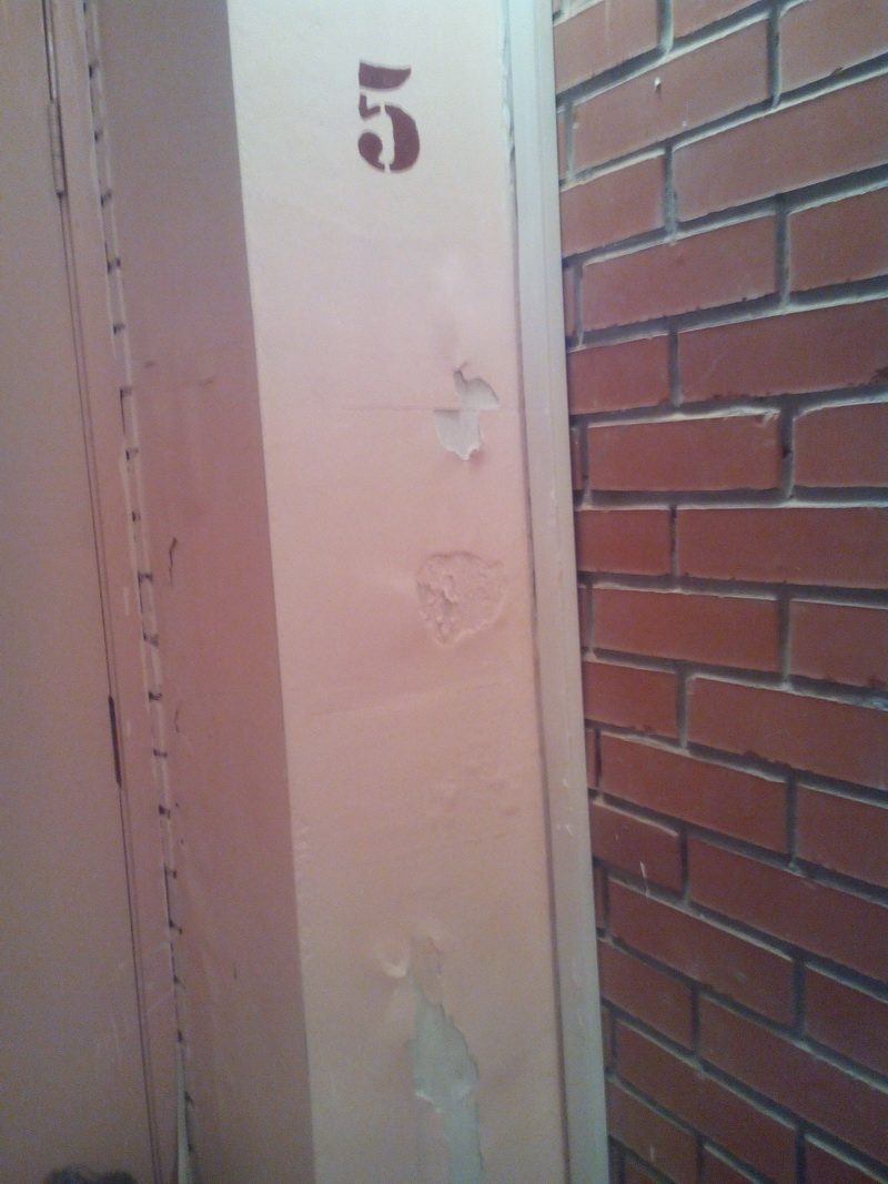

А ещё мне любопытно, кого пинать, чтобы подъезд в порядок привели. С 5 по 18 этаж штукатурка пузырями идёт около дверей к переходу на балкон. Если дотянуть до того, как дом будет сдан, чувствую, всё это ляжет на плечи собственников.
Для примера фотографии:
