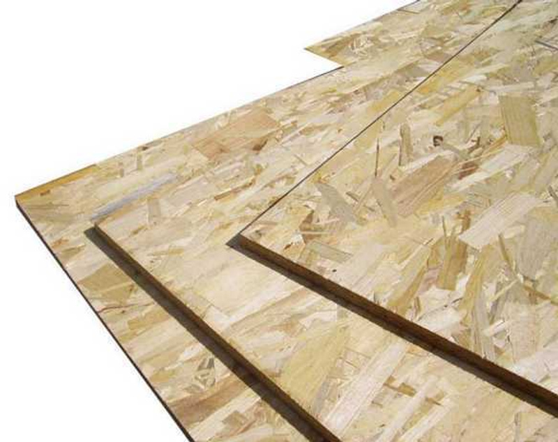

Чтобы не терять пространство и получить поверхность на которую можно вешать нагрузку можно вместо ГКЛ на профиле применить зеленую шпунтованую ДСП на клею + шурупы. Клей хомакол228. Я бы сделал 2 слоя ДСП. Суммарная толщина будет всего 38мм. И вешать можно что угодно.
СМЛ не горит, а ДСП ваш? Вообще наверное заштукатурю, просто швы саделаю получше. Ротбанд вроде норм держится на СМЛ, главное загрунтовать хорошо. Кстати, в 3м подъезде в мусорных мешках перед лифтом лежит вырезанный полистеролбетон, люди с ума сходят. Пусть СМ проверят кто и что там делал. Потому что на 5м этаже в 3шке с улицы видно, что они объединили балконы с кухней и комнатами, а что делается выше хз. Нельзя объеденять или нагружать каркас другими более тяжелыми материалами.

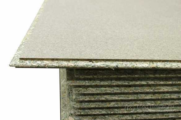

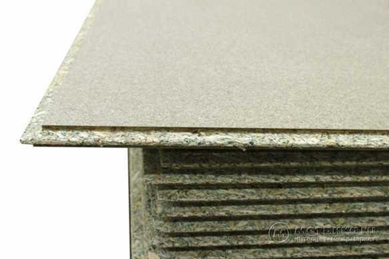

я вот допустим СМЛ сделал -бетон-контактом а сверху грубой шпатлевкой. ну недели полторы стоит все хорошо взялось шпатлевка не трескается не сыпется на ощуп очень хорошо легло и держится. не знаю пока неплохо
вот что я использовал
шпатлевка вообще обычная помоему грубая геркулес легла оч хорошо

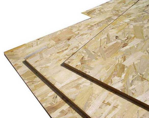

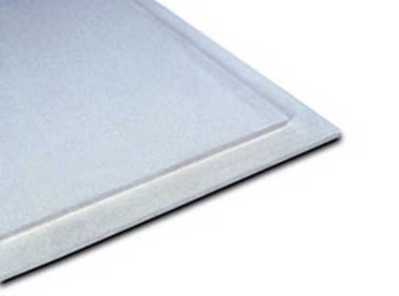

вот что я использовал (листовые материалы)

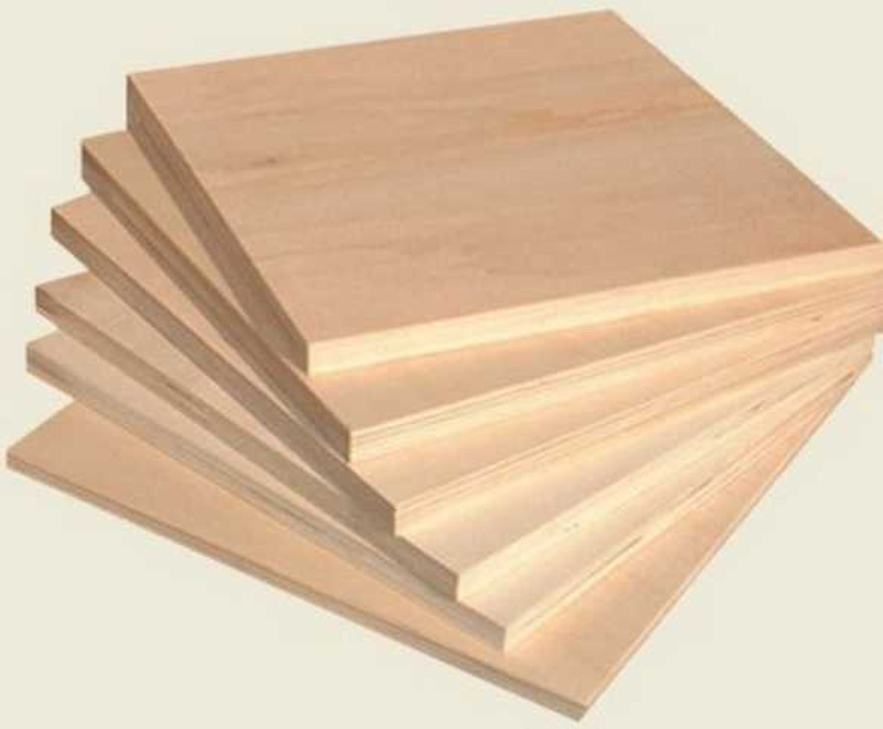

А как вы фанеру к полу крепили? Саморезами нельзя, там же отопление идет, не дай бог проковыряешь трубу. Или по швам метились?
Agarus
совершенно верно, в насыпном полу коммуникации, поэтому туда шурупы вкручивать нельзя да и не к чему там цепляться. поэтому фанера к полу не крепится. кладется два слоя с перекрытием стыков (перекрытие старайтесь делать максимальные), получается один монолитный фанерный щит лежащий на насыпном полу. слои крепятся друг к другу с помощью клея и шурупов, углубления под головки шурупов лучше всего отзенковать. далее все вышкурить шлифмашиной. если надо зашпатлевать щели и зенковку. идеальная толщина фанеры 21мм но можно и 15мм (с целью экономии средств). по периметру постарайтесь подогнать фанеру так чтобы сделать зазор со стенами 10мм (по крайней мере верхний слой фанеры), далее его заполните силиконом. удобно воспользоваться случаем и кинуть слаботочные коммуникации по периметру (копмьютерный кабель витая пара 2*4), в этом случае нижний слой фанеры отступить от стены на 30мм, туда кабель, сверху все так же верхний слой с зазором 10мм+силикон.
фанера это недешево (особенно 21мм) но это максимально лучший вариант, есть вариант раза в три дешевле - это quickdeck (зеленая шпунтованная ДСП) в один слой, класть на клей + короткие шурупы для притягивания приклеиваемого листа + гнет если есть, стыки тоже клеем промазывать. с quickdeck-ом поверхность на стыках получается ровная, даже шлифовка практически не требуется. несколько тонковато но приемлемо.
spawn2death
Думаю сделать в один 21мм слой на клей, в два слишком небюджетно на площади 64кв.м. (даже за минусом санузла и лоджии).
>поэтому .. вкручивать нельзя... кладется два слоя с перекрытием стыков ... отзенковать....вышкурить шлифмашиной.... витая пара 2*4)..

Agarus
Думаю сделать в один 21мм слой на клей, в два слишком небюджетно на площади 64кв.м. (даже за минусом санузла и лоджии).если речь ведете о фанере то в один слой не делайте ни к коем случае, края листов будут играть и шевелиться друг с другом, лучше quickdeck!
а финишное покрытие какое планируете?
spawn2death
Паркетная доска. Да я голову уже сломал, что с полом сделать, чтобы не разориться
Agarus
у вас паркетная доска с применением массива дерева - о достойно!
крепится как? соединение замковое или на клей?
в таком случае да, можно фанеру 21 мм на клей в один слой, но в этом случае профи кладут её по диагонали (под углом 45) + обширное вышкуривание
да все равно не стоит в вашем случае заморачиваться с фанерой, делайте quickdeck 390р/м2 + клей 100р/м2
фанера будет на 200р дороже плюс ляжете на неё при вышкуривании
spawn2death
Доску не покупал еще, пока только присматривался, там вроде как замок с промазыванием клеем. Мне квикдэк кажется тонким, с учетом прогибающихся углов на существующем полу.
Agarus
нет, при креплении паркетной доски клей применяется (если применяется) не на замке а на подошве т.е. сама доска приклеивается к основанию (+ шуруп по 45 в торец), либо используется замок подобный как на ламинате, в этом случае массив не крепится к основанию, он плавает как ламинат.
замок либо не мажется либо мажется специальным герметиком CLICKGUARD, хорошая вещь я его тоже использовал для ламината и при сборке кухонной столешницы (рекомендую)
Agarus
квикдэк кажется тонким, с учетом прогибающихся углов на существующем полу.абсолютно верное наблюдение по поводу прогибающихся углов, мало того что они прогибаются, при прогибе из щели ещё и сквозняк норовит пойти.
я именно из-за этих прогибов-гуляний и задумался о покрытии пола фанерой
если у вас будет паркетная доска со способом крепления на клей то можно пойти на компромис и жесткость квикдэка + жесткость паркетной доски в сумме может быть достаточной
