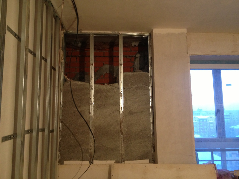

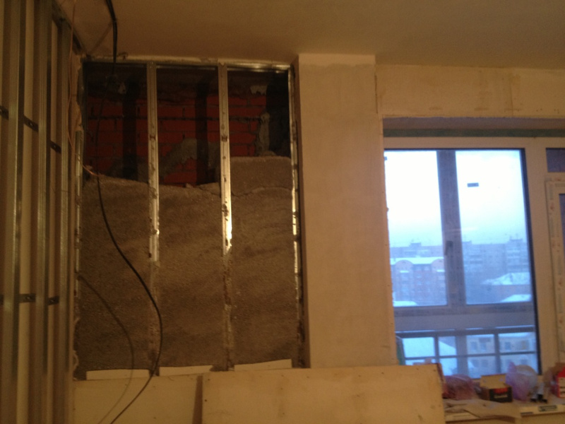

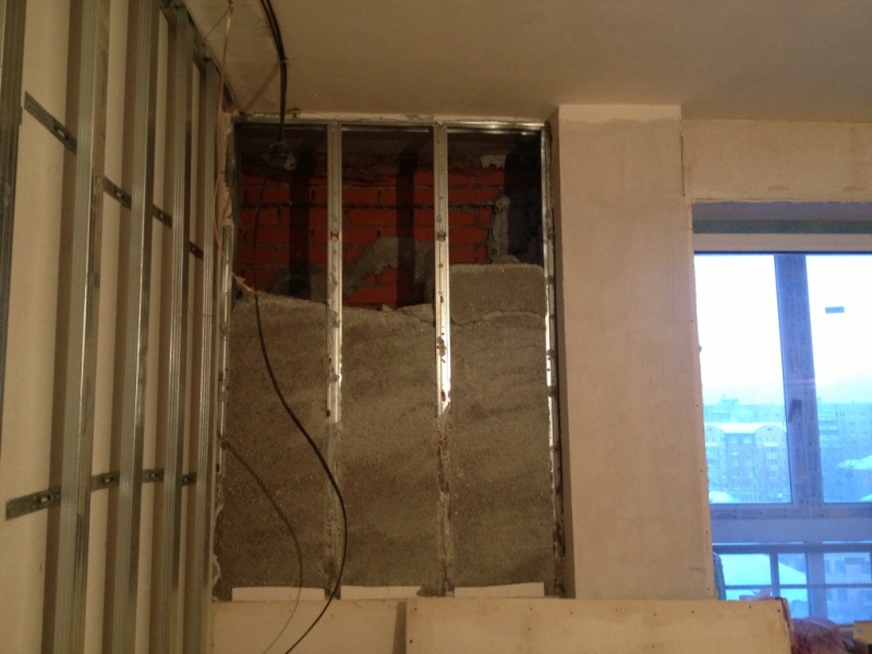

Уважаемые соседи. Рекомендую Вам тщательно проверить (хотябы просто простучать) все стены из полистеролбетона (которые под СМЛ-опалубкой). У меня в квартире, когда рабочие начали штробить одну из стен, обнаружили пустоту. При снятии СМЛ было обнаружено !!! что под ним 50 см. пустоты, а далее уличная стена "в пол кирпича" от которой дует еще хлеще чем от наших "супер" окон. При дальнейшем детальном осмотре всех стен, было обнаружено, что на откосе балконой двери, возле пола то-же пустота под СМЛом (а мы думали, что дует и намерзает из-за плохого остекления). Вызвали человека, который отвечал за заливание данного чудо-раствора, говорит: Извините, бывает, немного не далили, человеческий фактор. Обещали приехать и "доложить" эту стену из полистеролбетона, только уже из застывшего, как из кирпичей. Так-вот, я представляю, если это обнаружилось бы после ремонта !!! СМ вряд ли оплатил бы мне стоимость ремонта, в лучшем случае так-же приедут, выложат стену из сибита и досвидания !
Расскажите, как вам удалось снять СМЛ? Не сломался ли он и тп?
СМ бы доплатил, но через суд.
Верхние листы, как видите на фото, просто открутили саморезы от профиля и они сами отвалились, а нижние отрывали.
Швы же проклеены лентой, их легко оторвать?
