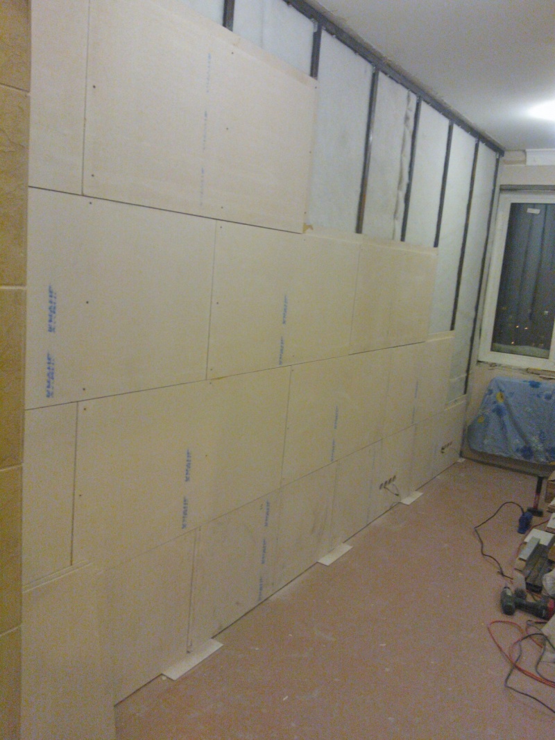

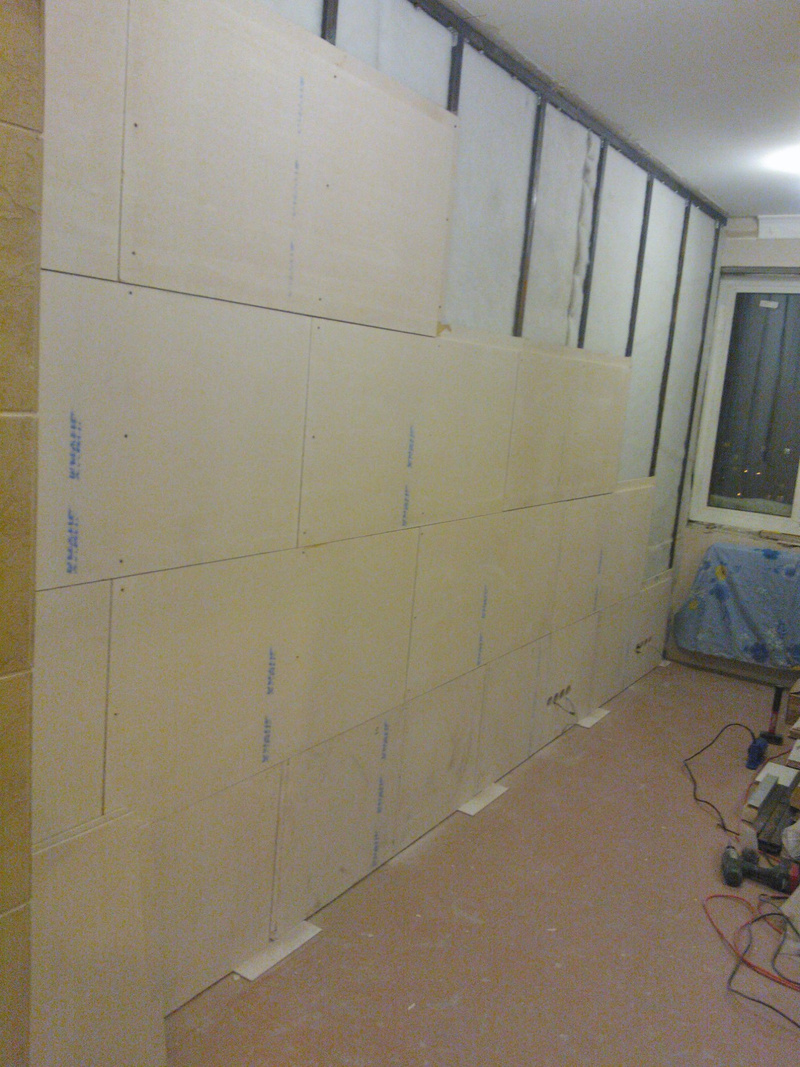

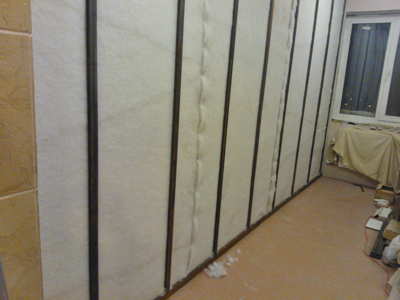

Заметил что слева у вас заготовлены профили для фальшстены, это для звукоизоляции? Если да то, почитайте мой пост по звукоизоляции межквартирных перегородок, он длинный, я послал вам в личку.

Правильно делают, профиль не должен касаться стены. Должно получиться очень хорошо.

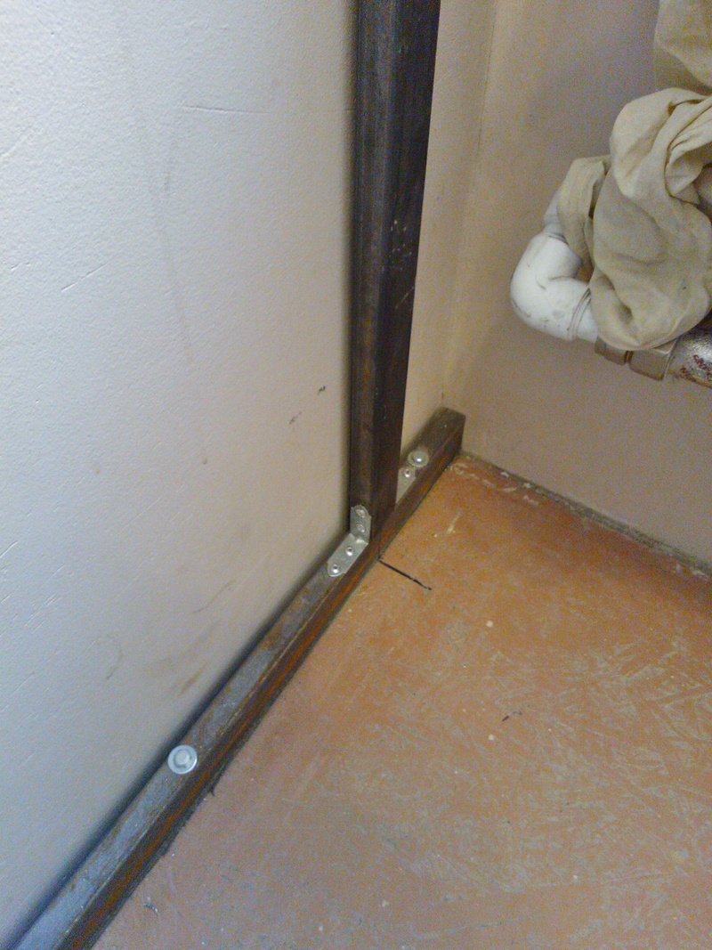

Agarus
зачем там они сделали подвесы? а без них жестяной профиль будет жидкий
поэтому кроме жестяных профилей пока не поздно надо поставить прямоугольные трубы 20*40
spawn2death
Ааа, вы про фото с пустой стенкой... Да, хлипковато выглядит.
Agarus
предполагаю что зашивать они планируют ГКЛ - я от него бежал, непрактично в эксплуатации, слаб чтобы что то вешать. Я бы рекомендовал применить двойной ГВЛ 20мм, для шумоизоляции это на пользу и как ни как, кое что можно повесить.
