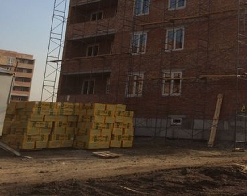

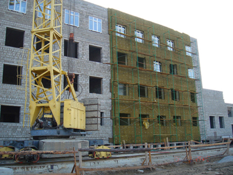

Не вопрос можно и новенького... Утеплитель на фасаде 5 дома похож на пенопласт или я ошибаюсь?

вроде не похоже на пенопласт ..тогда - это будет занавес !!!
ещё сибит где-нибудь применить и всё ..

Не вопрос можно и новенького... Утеплитель на фасаде 5 дома похож на пенопласт или я ошибаюсь?скорее экструдированный пенополистирол

хотя пригляделся. каменная вата
теплый_пол
было бы супер !Не вопрос можно и новенького... Утеплитель на фасаде 5 дома похож на пенопласт или я ошибаюсь?скорее экструдированный пенополистирол![]()
хотя пригляделся. каменная вататоже гуд, главное, чтобы плотность хорошая была !![]()

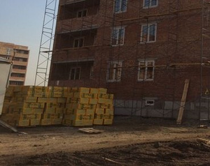

Поясните, в Дивногорском наружные стены из кирпича обкладывают утеплителем?
Смысл? Экономят?
Для сохранности есть благородный облицовочный кирпич. Но чтобы для утепления дома кирпич обкладывать чем-либо...

Поясните, в Дивногорском наружные стены из кирпича обкладывают утеплителем?экономят - это тогда, когда обещают сделать одно, а по факту применяют более дешёвые материалы ..Смысл? Экономят?
В Дивногорском пока по проектной декларации, заявленным нормам ранее = всё соответствует !
Утеплитель используется для того, чтобы не делать толстые стены из кирпича, потому как у него лучшие свойства коэффициента теплопроводности (учите мат. часть!). Кладка цельнокирпичных стен - значительное удорожание, и для застройщика и для клиента, как правило это только Кедровый и Кубовая, больше примеров достойных сравнения не приходит в голову .. а вентилируемый фасад тоже не нужен - дорогое обслуживание !

что значит вентилируемый фасад не нужен, а в дивногорском какой??? На Кубовой то же минвата, только они внутри
что значит вентилируемый фасад не нужен, а в дивногорском какой??? На Кубовой то же минвата, только они внутриВ Дивногорском фасад от фирмы "adidas" три полоски клея наносят на блок и прижимают к стене и пока все... Далее "мокрый" фасад... Как долго это чудо технологии продержится вопрос к фирме...
странно, мне сказали что обычный сайдинг
При таком раскладе всё счастье кирпичной кладки теряется.

так кирпичная кладка во многом не для красоты, а для комфортного жилья ..

Так и я о комфорте и паропроницаемости(при вышеописанной технологии она под вопросом) , у меня функционал на первом месте, потом уж красота. Тут отличие от панелек как-то смазывается

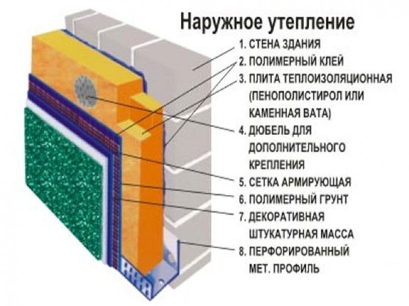

что именно вас смутило в технической части данного вида утепления кирпичных стен ?
Вся технология утепления стен снаружи состоит из следующих операций: подготовка основания, покрытие грунтом, приклеивание плиты, крепление дюбелями, оштукатуривание, армирование и декорирование с окраской или без нее. От точности выполнения каждой операции зависит качество работ и срок эксплуатации здания. Применение паропроницаемой, негорючей, устойчивой к деформациям, не впитывающей влагу, экологически чистой и негорючей с отличными звукоизоляционными свойствами плиты позволяет гарантировать на 50 лет качество теплоизоляции дома.
Подготовка поверхности заключается в удалении грязи и некачественного предыдущего отделочного слоя. Грунтовка наносится на всю поверхность и подготавливает ее для качественного сцепления с клеевой смесью, а так же придает стенам дополнительную шероховатость и гидроизоляцию. Эта технология утепления стен снаружи на данный момент является самой эффективной среди существующих. Клей наносится на плиту по периметру в виде полосы 3-4см шириной и 3 точками в середине. Количество его зависит от степени кривизны плоскости, наличия сколов и трещин на ее поверхности, определяется визуально рабочим.
Устанавливается минеральная плита базальтовая стык в стык, причем стыки рядов не должны совпадать ни на плоскости поверхности, ни у оконных проемов. Разбежка является обязательным условием, иначе со временем возможно провисание и образование мостиков холода внутри всей конструкции. Нужно стараться не допускать попадания клея в швы во избежание образования зазоров после высыхания. Дюбель-гвозди пробиваются после высыхания клеевой массы по углам плит и в центре каждой из них. Сетка должна иметь ячейки 5мм и быть покрыта составом против щелочи. В местах стыков следует делать внахлест не меньше 20см, то же самое следует выполнять и на углах дома, и на оконных проемах.
Вся минеральная базальтовая плита должна быть закрыта сеткой и оштукатурена латексной, минеральной или акриловой штукатуркой. Эти смеси являются паронепроницаемыми, обладают хорошими влагоотталкивающими свойствами и достаточно долговечны. Акриловая штукатурка не требует последующего окрашивания, так же, как и латексная. Из минеральной штукатурки может вымываться наполнитель при попадании атмосферных осадков, поэтому ее лучше красить. После утепления и окончательной отделки стены имеют эстетичный вид, обладают хорошей шумоизоляцией, и долго не требуют косметического ремонта.

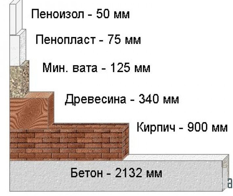

по схеме монтажа мокрого фасада и толщины различных материалов при эквивалентном термическом сопротивлении я привёл в прикреплённом файле:

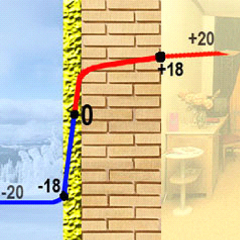

Полезные свойства «мокрого фасада»
1. Технология мокрого фасада позволяет достичь значительного сокращения расходов на отопление здания. День ото дня это имеет все большее значение.
2. Термошуба сдвигает точку росы в каменной стене наружу. Это значит, что при сильных морозах нулевая температура будет не в кладке стены, а в утеплителе. В кирпиче или блоке не будет образовываться и замерзать конденсат, повысятся тепловые характеристики и увеличится долговечность кладки. Улучшится микроклимат внутри помещений, снизится вероятность появления плесени.
3. Наружный утеплитель значительно повысит шумоизоляцию всего здания.
Отрицательные свойства «мокрого фасада»
Если утепление производится с применением минеральной ваты, недостатки отсутствуют. Про пенополистирол мы уже упоминали: горюч (если точнее, плавится), не проницаем для водяных паров.
P.S.: Мокрая штукатурка фасада может применяться для любых зданий, как для недорогих каркасных домов, так и для элитных коттеджей и многоэтажных комплексов. Мокрый фасад стоимость работы относится к средней ценовой категории по сравнению с другими фасадными системами.

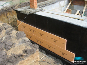

NEINOV
Минеральную базальтовую вату я вижу в лоджиях, а на фасаде какая марка? По цвету (белая) напоминает пенополистерол либо его производные, а не минеральная базальтовая вата.
Откуда инфа про пенополистирол??? Дезинформаторы опять нашептали?

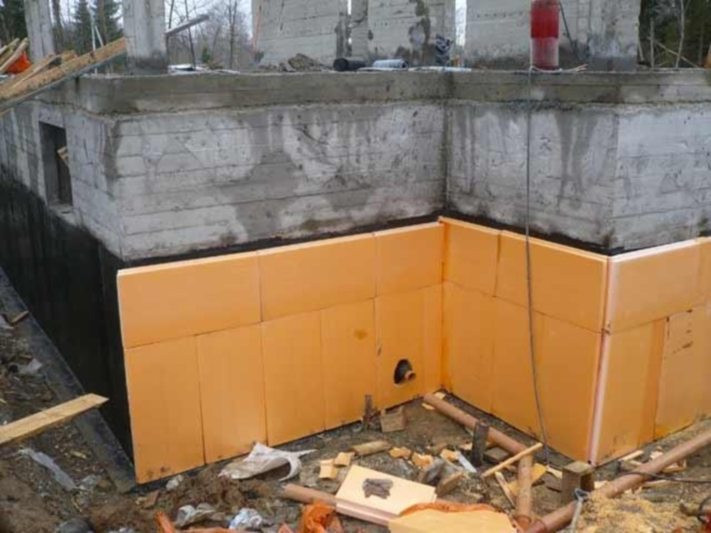

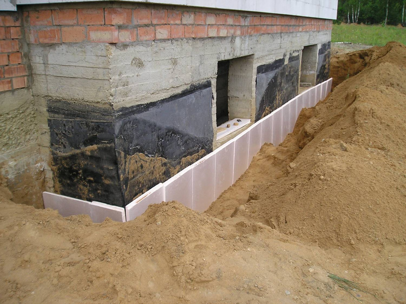

А что на фото белое? На фасаде снизу? Базальтовая вата не белая
это же фундамент, может его и обшивают чем то другим
теплый_пол
Откуда инфа про пенополистирол??? Дезинформаторы опять нашептали?лучше бы не каркали .., блин
теплый_пол
Минеральную базальтовую вату я вижу в лоджиях, а на фасаде какая марка? По цвету (белая) напоминает пенополистерол либо его производные, а не минеральная базальтовая вата.минеральная базальтовая вата есть в практике белого цвета, но этот производитель не делает нужную плотность для мокрых фасадов .., поэтому вариант только один остаётся !
теплый_пол
это же фундамент, может его и обшивают чем то другимфундамент должны были обшивать Пеноплексом (Экструдированный пенополистирол), он оранжевым цветом ..
