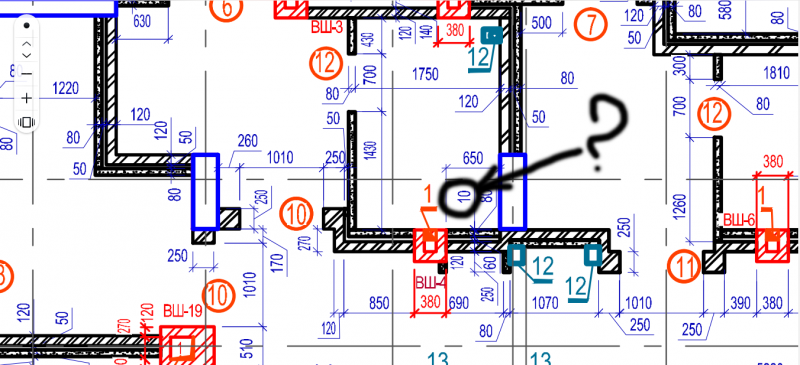

Кому интересно, прикладываю кладочный план, 2 этажа 1 дома.
А вообще, застройщик должен по договору предоставить проектную документацию (не путать с декларацией), где указаны необходимые вам размеры в графических частях разделов "Архитектурные решения" и "Конструктивные и объемно-планировочные решения".

Только не пойму в одном месте, возле вентиляционной шахты 4, между пазогребневой плитой и кирпичной кладкой, шумка всего 10мм, хотя везде 50мм...
Отметил на фото

Всё правильно-шумка 10мм,50мм это воздушное пространство. соседей вы точно не услышите)
Sweet_dreams
На PDF может плохо видно, но 10 мм это размер между колонной (синий прямоугольник) и кирпичной кладкой, толщиной 120 мм.
По составу стены в указанном месте:
ПГП - 80 мм.
Возд. зазор - 60 мм.
Кирпичная кладка - 120 мм.

И вероятнее всего, что 10 мм это опечатка.
