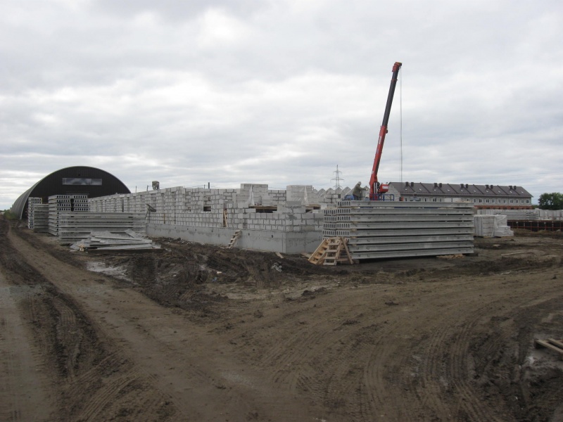

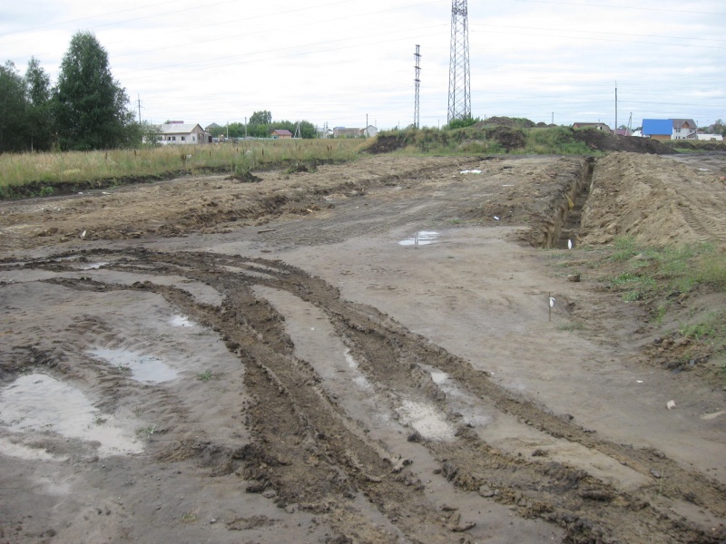

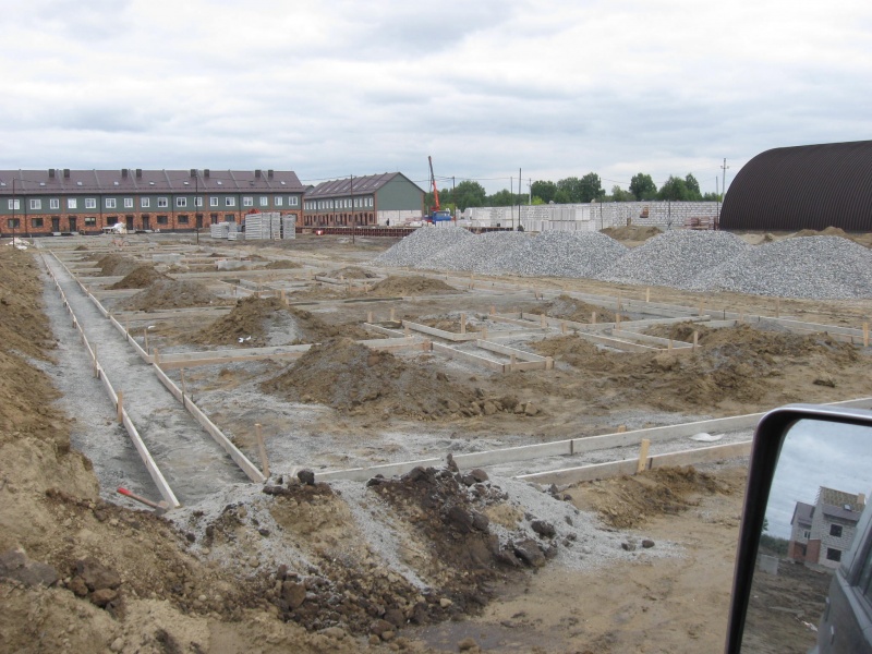

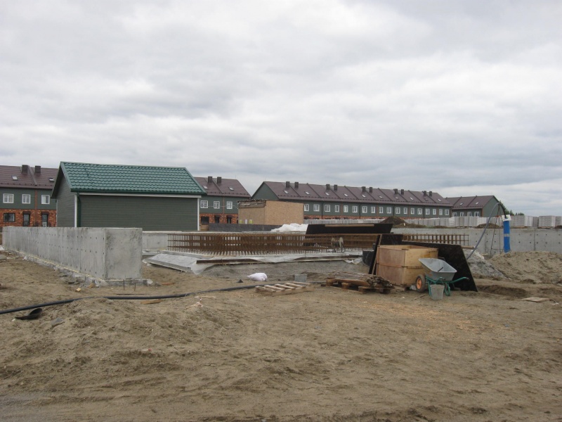

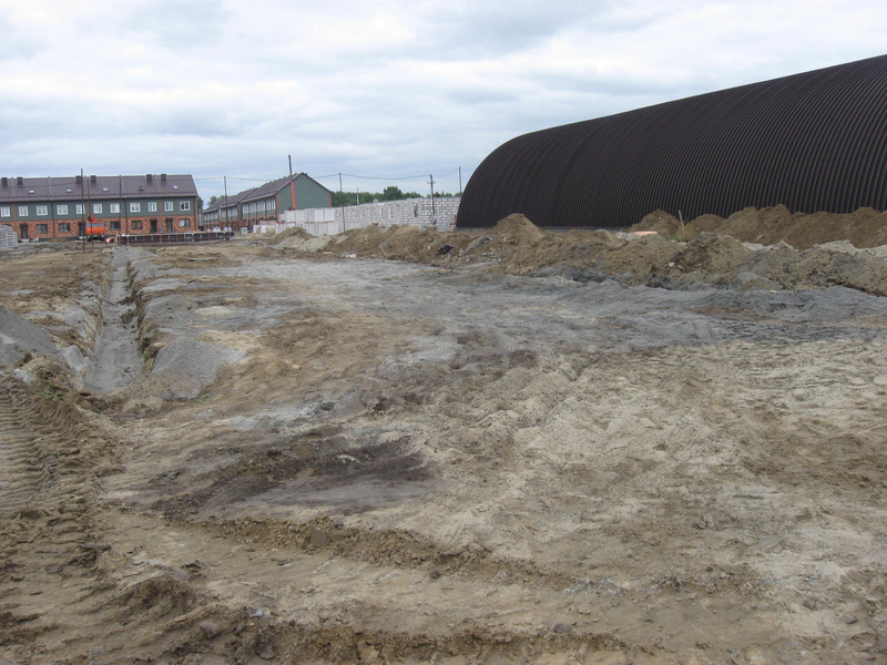

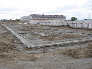

Погодка была что надо, работали хорошо и качественно. Третья очередь разворачивается согласно утвержденных предварительных графиков производства работ.

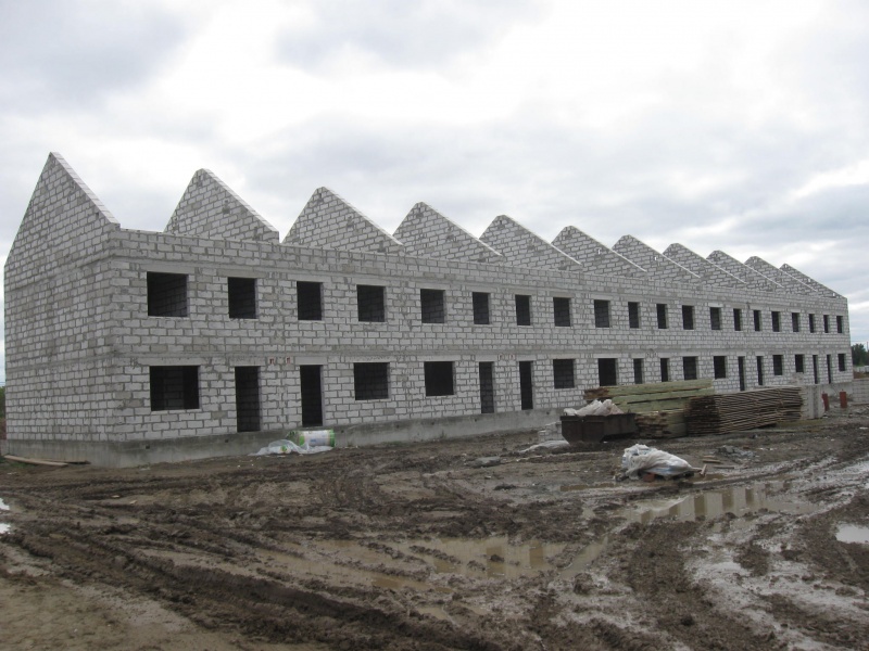

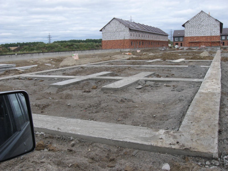

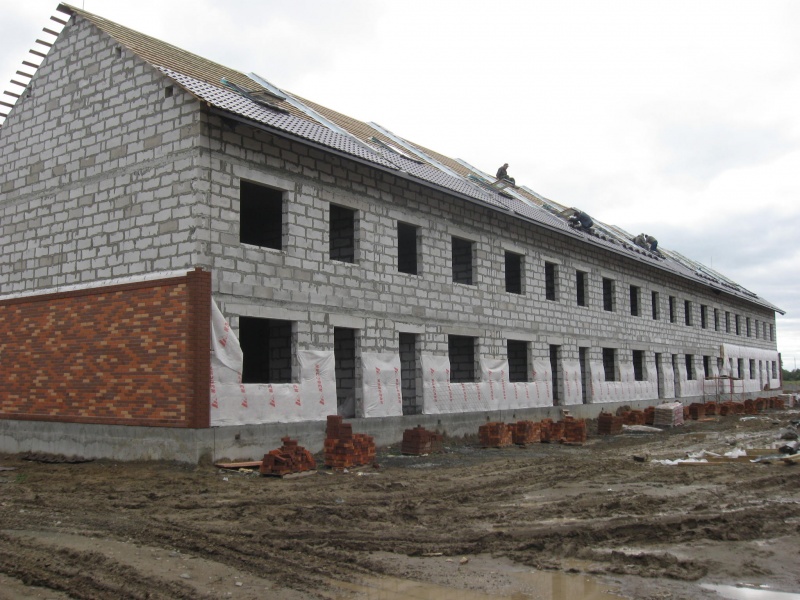

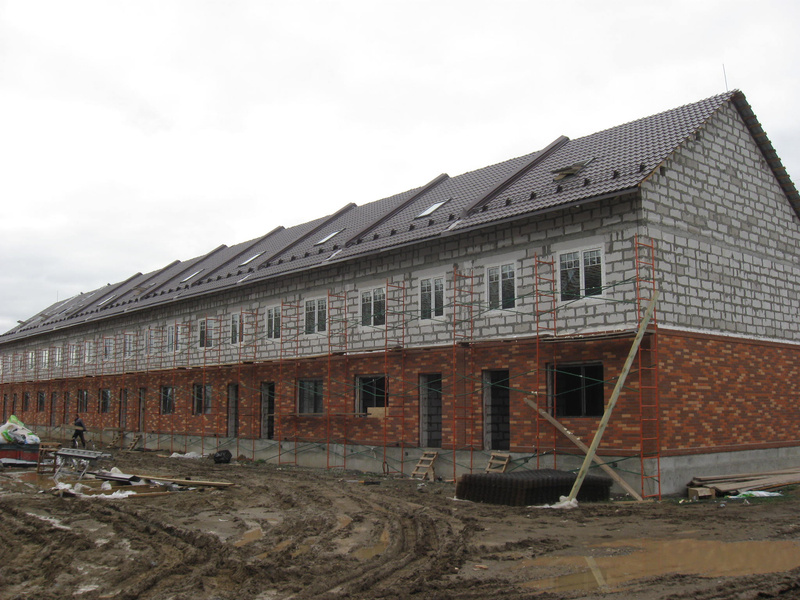

Двухэтажки на Квашнина 9 и Озерная 17 начали подрастать, преображается въездная зона, ФЕРМА. Наконец стало видно какая огромная парковка получается перед главным входов в Ферму. Сейчас рождается концепция организации этого места, как только она будет готова, выложу ее здесь и на нашем сайте. Пространство будет решено необычно, в стиле центральных площадей малюсеньких европейских средневековых городишек, со столиками прямо на брусчатке..

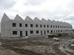

Вторая очередь-вундеркинд.. Растут, растут дома на глазах, Туманова 8 приняла своих жильцов. Население Пригородного увеличилось еще на 10 семей! Поздравим их с этим значимым событием!
Те, кто не найдет в этом отчете свои дома не переживайте, их время еще не пришло. Сроки начала работ по второй очереди у нас идут УЖЕ СЕРЬЕЗНО ОПЕРЕЖАЯ график, но, все-таки, пока не настолько..
Изменения с прошлого отчета по второй очереди коснулись Туманова 5 и Туманова 1, остальные ждут своего часа "ИКС"

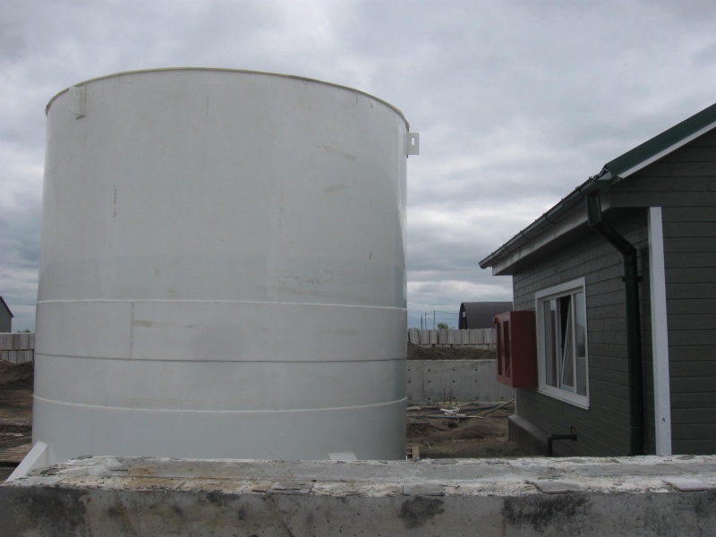

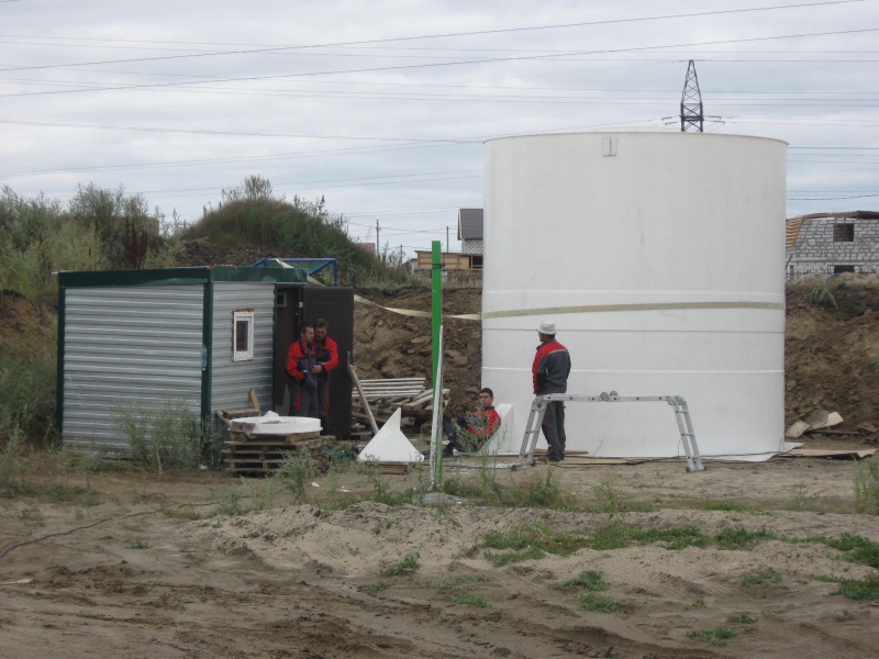

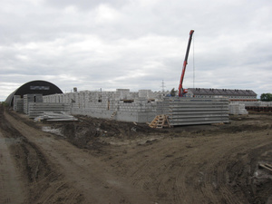

Серьезно продвинулись по реконструкции цеха ХимВодоПодготовки (ХВП). Закончили фундамент и своими силами пробурили (или как говорят настоящие буровики "построили") первую из двух оставшихся по проекту скважин диаметром 300 мм с дебитом 40 куб. метров воды в час!! Обставив матерых буровиков из самых известных буровых контор Новосибирска с более чем полувековой историей. Саша-браво!!!
Процесс закупки дорогостоящего оборудования подходит к концу, начались отгрузки изготовленного в Европе на заказ оборудования. Все уже скрестили пальцы, чтоб успеть до возможных санкций ввезти все на территорию РФ..

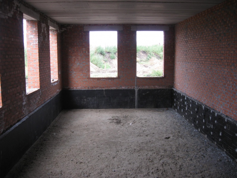

С третьего раза удалось наконец привлечь хорошую бригаду на фасады. ТТТ, пока качество изумительное, говорят 10 лет уже на "мокрых фасадах"..
