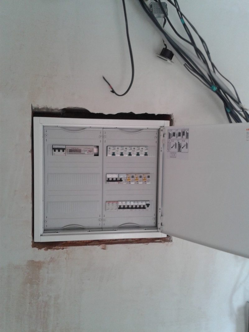

Наконец посмотрел новую электрическую принципиальную схему - все отлично, переработана грамотно по всем слабым местам!
Есть, конечно, где еще поправить, но это уже можно списать на проявления перфекционизма
Если бы еще быть уверенным, что наружние сети сделаны нормально, то можно спать спокойно! В смысле, все включать!
Coolichiki
а я пока не могу смириться с отсутствием УЗО в старых схемах, руки пока не доходят расковырять щиток и что-то сделать с этим безобразием, хотя бы тупо заменить автоматы на дифы, если позволит место и длины хвостов.
Ставить одно общее УЗО на входе это, как я понимаю, не самое изящное решение?
sabs
а я пока не могу смириться с отсутствием УЗО в старых схемах, руки пока не доходят расковырять щиток и что-то сделать с этим безобразием, хотя бы тупо заменить автоматы на дифы, если позволит место и длины хвостов.УЗО на вводе - это отключение всех групп в случае сработки и затрудненный поиск утечки тока и неисправного потребителя во всем доме... Отключить отключит, конечно, но будет очень "гемморойно" исправлять
Меняйте обычные автоматы на диффы АВДТ32 - они одинаковы по габаритам и должны встать в щиток без проблем. В идеале это надо на розеточные сети + плита + улица (практически на все))). Но хотя бы чтоб исключить самые опасные места - ставьте на плиту + кухонные розетки и на уличные розетки, если пользуетесь ими.
Coolichiki
самая большая засада в том, что все автоматы по старой схеме - однополюсные и щиток довольно плотно забит, по крайней мере красиво и аккуратно уже, видимо, не переделать.
в идеале нужно перекраивать весь щит, но на первое время, видимо, придется ограничиться вариантом УЗО на входе, чтобы дожить до старости)
sabs
однополюсныеПодумал об этом уже после того, как написал предыдущий ответ (( Но отмел такую мысль, как совсем абсурдную. Видимо, не такой и абсурд оказался
В таком случае придется практически полностью перебирать щит, действительно. Или отложить уже до следующего ремонта

Я не стал оставлять по электрике в каком виде есть, срезал все под ноль, и сделал как положено: розетки по этажам на дифы, освещение по этажам на автоматы. Ковыряюсь правда сам уже 4 месяца, но зато все по "человечески", как положено.
И рекомендую всем, то как было сделано, это бомба замедленного действия.

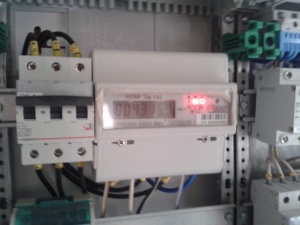

Ага! Всё таки 7 кВт, ограничили..С чего бы это?
32А на 380В это порядка 20кВт активной нагрузки
Так что все хорошо! Можно мебельный цех открывать

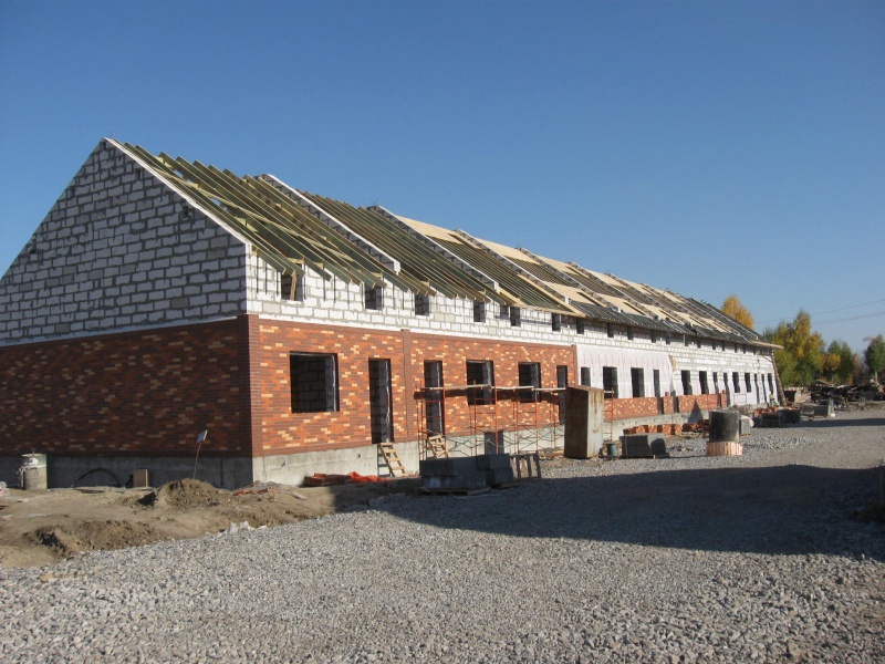

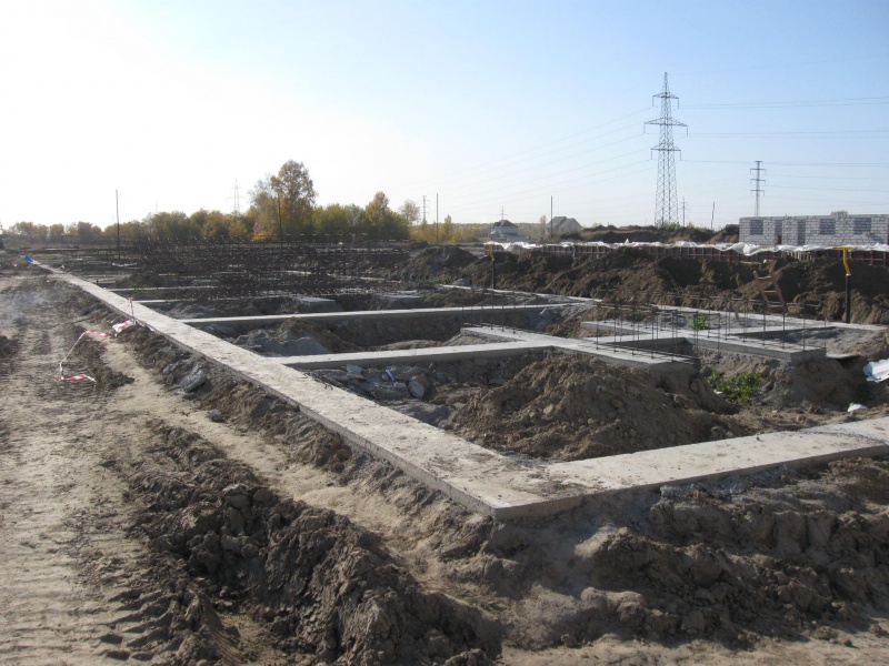

Золотая осень дала нам работать последние две недели, отлично отработали все подразделения. План перевыполнен, то что планировалось сделать в октябре, делаем сентябре.
Логику повествования пришлось изменить, третья очередь смешалась со второй очередью. Если вашей секции нет на фотографиях, значит они сидят в засаде. В резерве как на поле Куликовом
Я не стал оставлять по электрике в каком виде есть, срезал все под ноль, и сделал как положено: розетки по этажам на дифы, освещение по этажам на автоматы. Ковыряюсь правда сам уже 4 месяца, но зато все по "человечески", как положено.Ну вот и реальный отзыв!
Благоразумное решение по апгрейду проводки!
Там что 3 фазы в дом входят?Да, я же написал, что треполюсный автомат вводной
пара фоток, что получилось.Вводной автомат на 50А? Не перебор?
ну чтоб наверняка хватило )))Главное, что он был не больше автомата в ТП
А то при расчете на удельные 6кВт такое немудрено
Значит на ТП сработает быстрее.
А вообще на заметку эксплуатирущей организации, когда я менял шкафчик, необходимо было обесточить дом. Так электрик несколько раз методом "научного тыка" пытался определить какой рубильник обесточит именно мой дом, т.к. никакой маркировки не было. В итоге обесточили всю секцию.

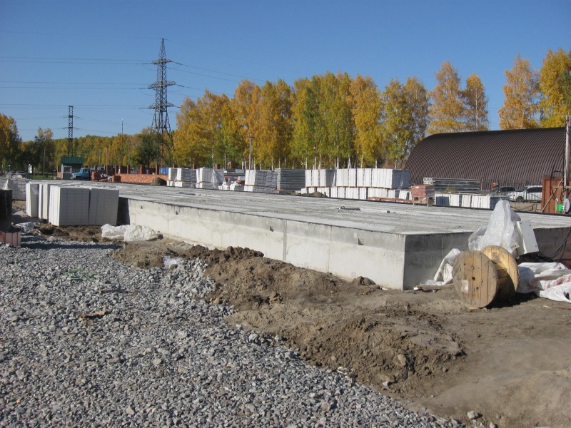

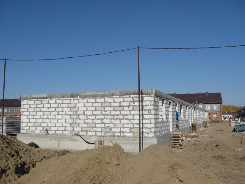

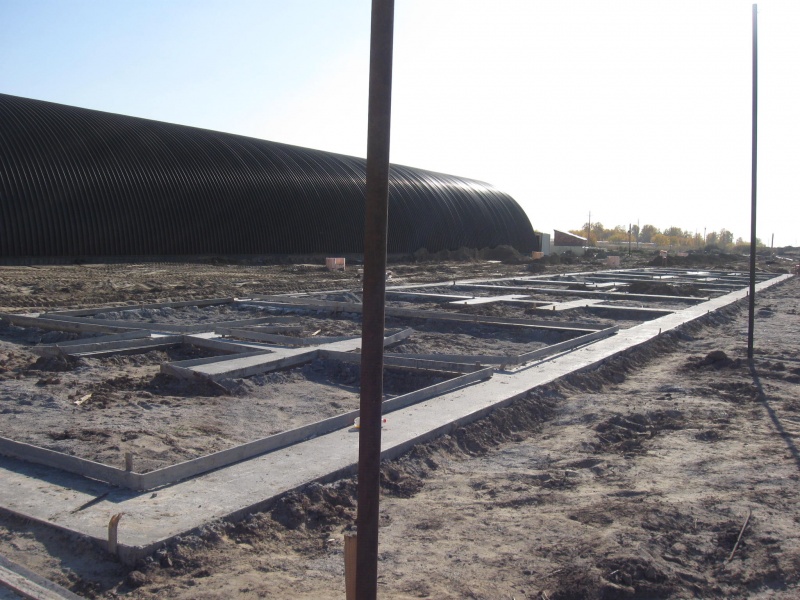

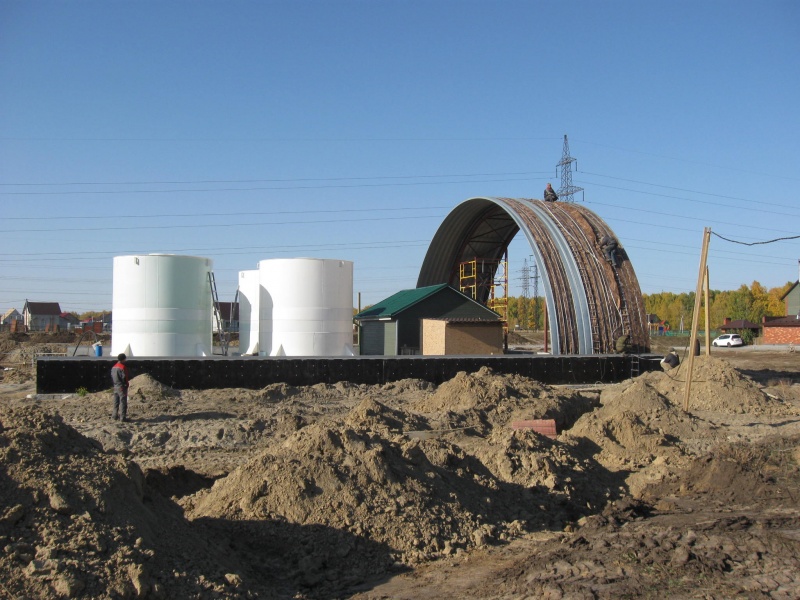

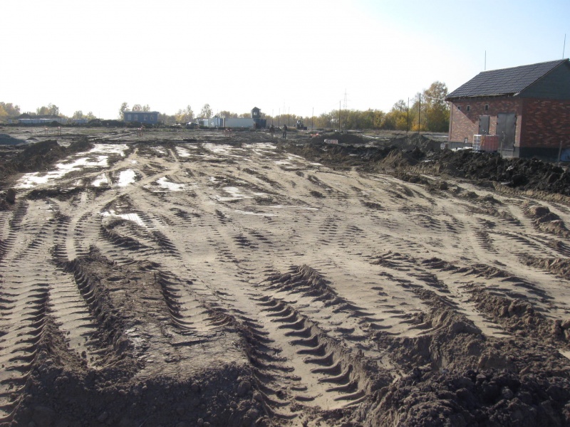

Вторая очередь идет на парах, парни заканчивают подключение к сетям газоснабжения дома, которые планируются к сдаче вплоть до весны. Так же стараемся выполнить максимальное количество благоустройства дорог второй и третьей очереди..

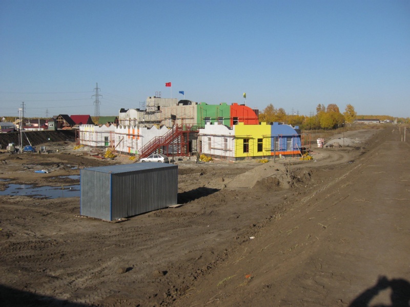

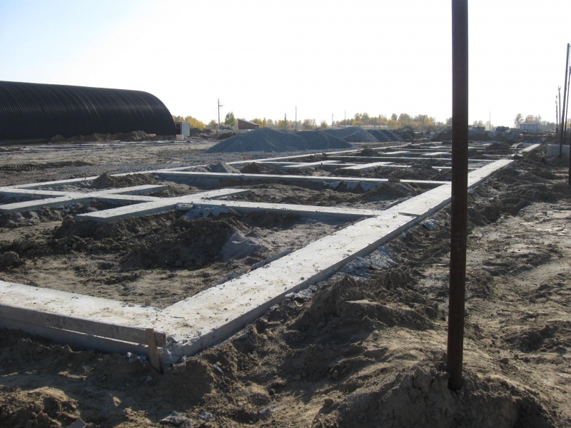

Стараемся "захватить" как можно большее количество секций в работу перед зимой. Генерал "Мороз" в малоэтажном строительстве имеет непререкаемый авторитет. Площадные объекты как наш любимый Пригородный имеют одну очень затратную с точки зрения благоустройства особенность. Количество кв.м. дорог и тротуаров на одно домохозяйство у нас значительно превышает объем необходимый объем благоустройства для квартиры в многоквартирном доме..
С каждым днем растет коллектив эксплуатирующей организации.
Строители не успевают делать "доводку" и "пусконаладку" сдаваемых строительством объектов инженерной инфраструктуры.. Эти работы мы научились делать в рамках структуры Эксплуатирующей Организации.Например. С помощью тепловых насосов можно разогреть теплоноситель только до 50 градусов максимум. Такая температура пригодна для использования только в "теплых полах". Используем эту технологию для отопления Кубиков.
Параллельно растет горнолыжка в парке

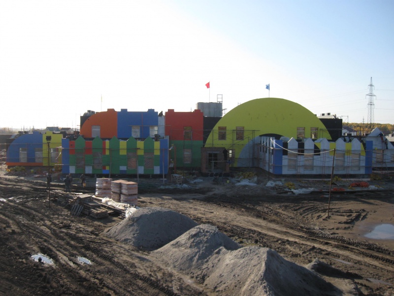

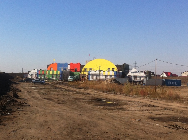

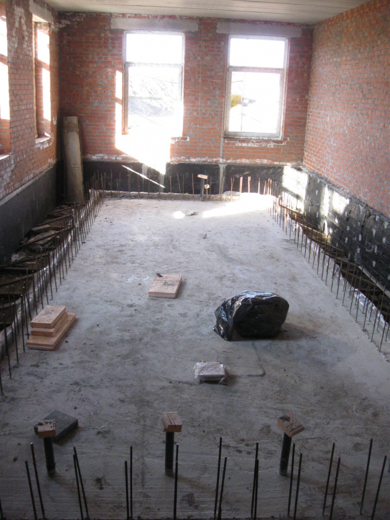

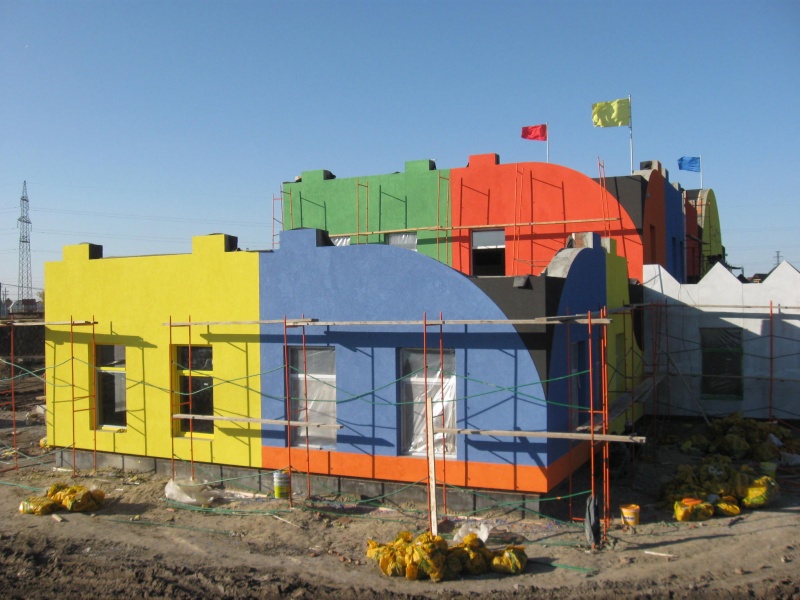

Мои любимые Кубики также становятся каким-то фетишем. Линия ветрозащиты, придуманная мной еще год назад, станет в следующем году отличным элементом геопластики. Поверху насыпи мы выполним ситему точечного полива и высадим кустарники и деревья, которые в период цветения, создадут неповторимый аромат во всей долине!

Судя по фин отчетам, затраты на строительство КУБИКОВ приближаются к той точке, которую ни при каких обстоятельствах не хочется перепрыгнуть..
Недавно у нас в гостях была замминистра строительства Бокова И.Ю. Она оценила Кубики в 100 млн. Порекомендовала предусмотреть меры по строительству дополнительных секций в парке, так как по ее мнению как главспеца Минстроя НСО невозможно строить социалку в таком качестве при нашей цене кв.м..

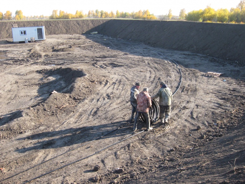

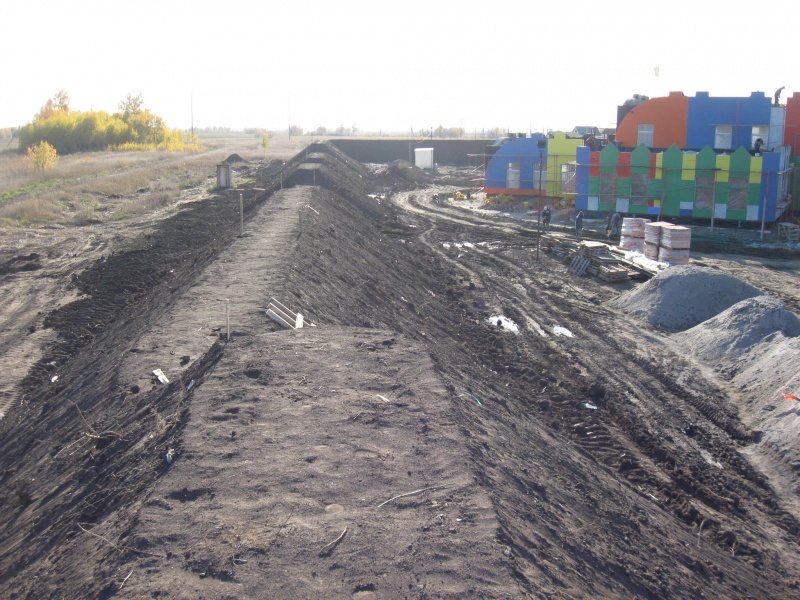

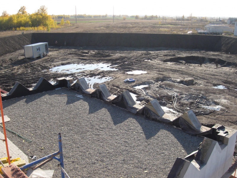

Для наших малышей и не только, строится парк. Одной из фишек парка в Пригородном станет пруд. Думаю необходимо создать для "него" свой раздел. Начинаем серию фотографий посвященных будущему магниту нашего поселка.

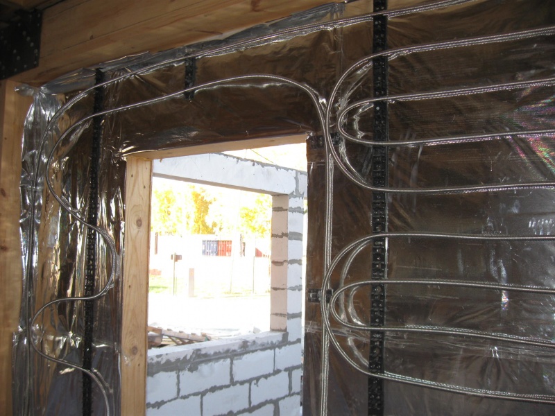

Съездил в очередной раз на велике к Кубикам. Эта сказка становится явью!!! Цветные кубики уже раскинулись по земле. Совершенно непонятным способом воздвигнут земляной вал идеальной геометрии вокруг садика. Представил какой это будет оазис, райский уголок!

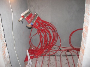

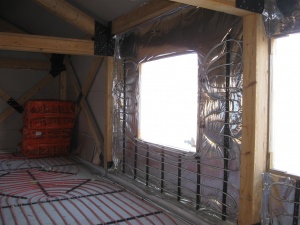

Совершенно нестандартное произведение внешне и внутренне-одни тепловые насосы чего стоят! Большое уважение Алексею с его идеей сделать садик-сказку!
Кубики - просто вау! В полном восторге от такой красоты!
МоеБудущее
подход несомненно вызывает восхищение
единственно
единственно
эффективная работа теплых полов под большим вопросом,
пусть это и геозонды...
эффективность работы их в экстремальных условиях зимы = есть сомнение.
интересно резервная система отопления предусмотрена
p.s. про нормальную работу в подмосковье знаю,
про сибирь не слышал...и пообщавшись с профи на эту тему
получил совет не "зарывать" деньги в землю.
