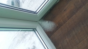

Смотрел через тепловизор в пятницу свою квартиру,где плита балкона там холод идёт в вверху и четыре угла в вверху тоже холод. разница в температуре где промерзание от 8 до 13 градусов тепла,основные стены 18-26 градусов.Завтра буду пенить потом ещё раз смотреть изменения.
Может кто подскажет по стекло пакету на балконе лопнул, куда звонить, два окна.
matildaBro
Nataliui
Окна на балконе Дискус ставил? Швы не пропенены по этому и снег задувает, можно летом швы герметиком заделать, тогда не будет задувать снег, а летом и дождь.
matildaBro
Ну да, Дискус..они ведь всем ставили насколько я знаю
т.е.сейчас надо просто смириться с этим?(
