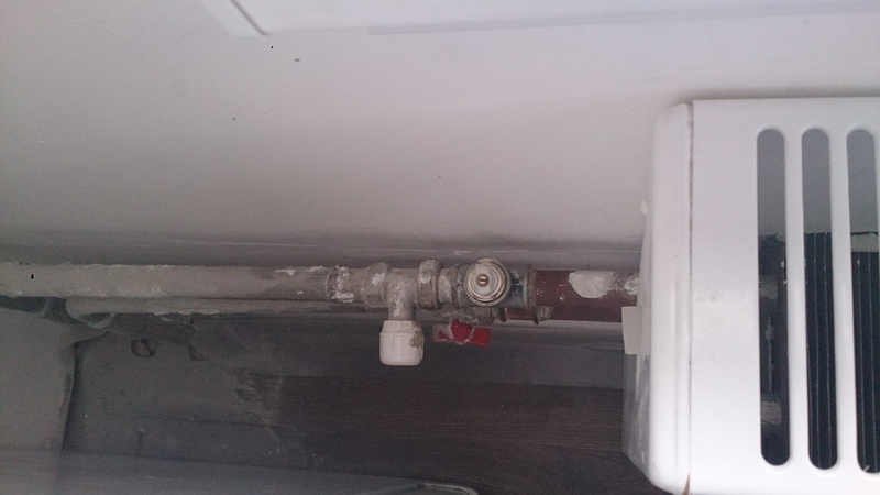

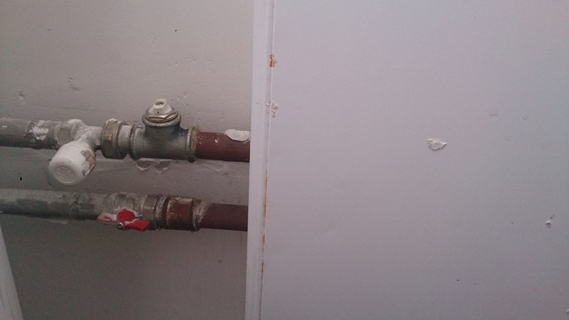

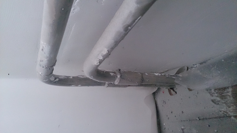

< п.9 > Как к ним подведены трубы? обе с боку? если да то для того что бы радиатор прогревался должно быть две снизу, тогда радиатор будет горячим
надо вот так как на картинке https://encrypted-tbn0.gstatic.com/images?q=tbn:ANd9GcQtDd-lYsSNfeZYb6ciSh7829iLs87pfD4CokB8HjtFW9e3vv18oQ
BaRmALEi4iK
У нас вот такая разводка во всех комнатах.Холодно дома батареи чуть тёплые , такое ощущение что на нижних этажах перекрывают , вот на 17 этаже окна часто открывают и пар с квартиры идёт вот где тепло ,буквально выше на этаж на 18 у нас холодно устали платить за эл. энергию так как маслянные обогреватели включаем постоянно.

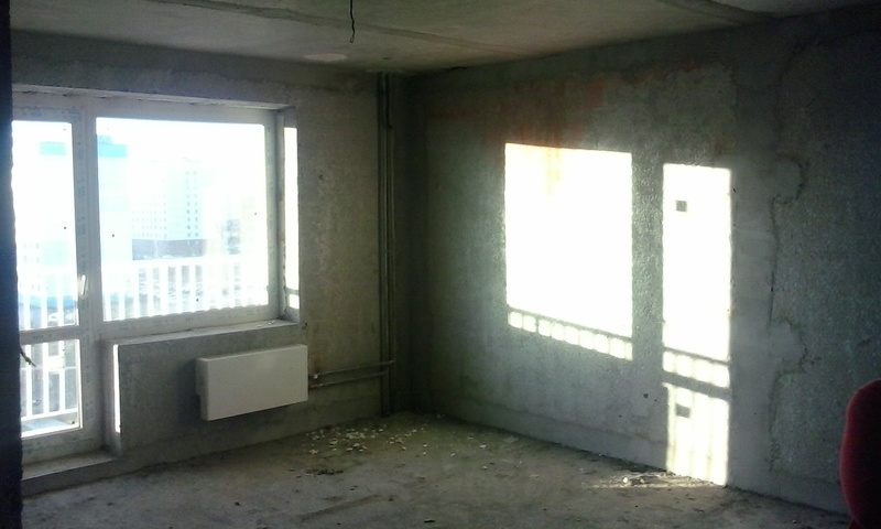

Система отопления у нас двухтрубная (без бойпасов) выглядит она очень просто от пола до потолка в квартире проходят по две трубы (на каждый радиатор) одна - подача, другая - сброс. В каждую трубу вварены отводы идущие на радиатор.
В целом система так же несложная, от подвала до 18 этажа идет две трубы (подачи и сброса) на каждом этаже от этой трубы идут ответвления на радиаторы, чтобы не возникало перепадов давления, что на первом этаже давление больше чем на последнем, на ответвлениях установлены полупроходные краны, сброс полнопроходной. Регулировка подачи теплоносителя в системе производится в подвале, в 10 этажках за счет увеличения или уменьшения сброса, у нас за счет увеличения или уменьшения подачи.
У Вас последний этаж и на радиаторах дополнительно есть кран Маевского (для сброса воздуха), как уже писал это проблема последних этажей, не пробовали сбросить воздух? может поможет, хотя бы до следующего завоздушивания.
Вообще такая система считается самой безотказной потому что даже если в какую-то квартиру нет доступа, а там в радиаторах скопился воздух, то система все равно функционирует.
