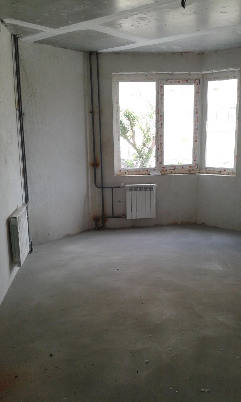

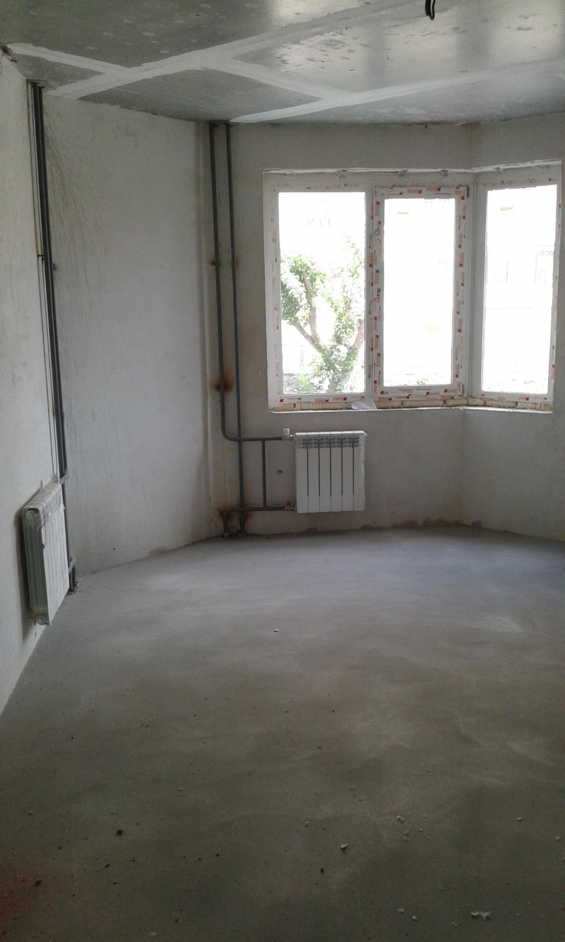

Владимир1554
Все таки мне кажется это угловая, две стороны на улицу, с двумя батареями промерзать не будет и плесени тоже... а планировки вообще не стандартные в больших однокомнатных.. как ставить мебель, как в сан узле в общем есть о чем подумать..)))
Мне интересно почему так подводка к батарее от стояка почему сделана с дальнего стояка, ведь по логике напрашивается со стояка который ближе.... в сан узле стояки, можно было пустить в другом углу было бы удобнее, ну и разводка электрики через пол, тоже не совсем удобно, дополнительные розетки через пол тянуть не будешь..)))
заметил, что количество секций в батареях, в квартирах одной планировки в зависимости от этажа разное... к чему бы это?))

Alenushka777
Я до сих пор не понимаю что с этой батареей посередь стены делать........у кого есть какие-нибудь идеи?может кто владеет инженерными познаниями?
например убрать батарею, нарастить звенья на батарее под окном, а стояк в короб. Или батарею в пол вмонтировать, а стояк снова в короб и пр...ну мне капец как не нужна эта батарея посередине!

Сложно без фотографии советовать. Посмотрите насколько зимой будет холодно, если не будите замерзать, то правильно мыслите: радиаторы демонтировать, трубы в короб
Владимир1554
Сделайте короба на трубы и экран на батарею.. снизу экран над что то типа стелажа..

Gmm
Поверхность приборов отопления подбирается исходя из тепловой нагрузки помещения. Расположены стояки и приборы у наружной стены - это нормально, и не надо тут про колхозы. Почему такое неуважение к специалистам? Если для отопления вашей комнаты положена эта поверхность нагрева - радуйтесь ей. Вы наверняка её еще полюбите: худо-бедно Сибирь, домик на бережку ветерком обдуваться будет.
Что делать? Если для вас это что то решит, можно на соседнюю грань стены перевесить прибор, организовать ширму/короб - без изменения прибора и его схемы подключения. Но, конечно то, что при при скрытии прибора теплопоступления в помещение снизятся - это на вашей совести.
А все остальные вмешательства в вашу системы отопления вообще говоря недопустимы, ибо приводят к её разрегулировке. Перенося нагрузку на другой стояк или изменяя сопротивление заменами приборов изменением приборного узла, вы подкладываете свинью вашим соседям.
Можно надеяться, что требованиями нормативной литературы, системы отопления вновь проектируемых домов будут только поквартирными. Вообще говоря мне думалось что уже в вашем доме тоже будет поквартирная система. Если колхоз в чем и есть - так только в выборе системы.
Число секций на разных этажах разное потому, что теплоноситель остывает опускаясь по стояку: при остывшем теплоносителе требуется бОльшая поверхность прибора для снятия той же тепловой нагрузки. Почему подключение к дальней трубе? Подающий трубопровод обычно располагают справа. Это правило не столь принципиально, но у вас оно, похоже, соблюдено. Приборы должны быть подключены именно так, как им положено быть подключенными по принципиальной схеме, где бы трубы (справа-слева относительно друг друга) смонтированы не были.
Alenushka777
Уважаю Ваши технические познания, и наверняка инженеры выполнили все согласно требованиям, но считаю, что при проектировании должны соблюдаться все условия вкупе, и в том числе дизайн интерьера тоже не должен игнорироваться!если на наружней стене батарея необходима, ну так запроектируйте ее например вмонтированной в пол, как ставят перед французскими окнами, или предложите еще какой нибудь вариант, инженерам виднее, но думаю есть решения!а батарея посреди стены единственной комнаты Вы уж извините это колхоз!влепили и делайте с этим что хотите, без вариантов
Владимир1554
Как водно из моего фото.. прибор отопления подключен всегда к дальнему стояку, не зависимо от стороны левая или правая...)) так что не особо соблюдали..)) а вот трудозатраты и эстетичность нарушили..))
RTD
Да что Вы как дети тут расплакались.. радоваться надо, что застройщик сделал именно вертикальную разводку не как дешевле, а провел оцинковкой, и не металлопластиком дешевым на 16 под стяжкой.
А чтобы у Вас появились варианты можно обратиться к техспециалистам и дизайнеру.
Gmm
Никто не говорит, что иначе никак. Но заказчик-застройщик, смотрит на усложнения совсем с другой позиции. И когда он видит то, на чем можно сэкономить, инженерные решения летят в топку и на юга. Да, трубы можно проложить в штробе, или приборы вообще вмонтировать в стены (панельное отопление). Но на кой оно застройщику то надо? Вложения-кредиты и цена за квадрат повысятся, а раскупаемость и профит врядли. Многим покупателям оно вероятно тоже покажется блажью, особенно когда они будут знать сколько оно стоит и циферка прибавится к их ипотеке. Про то, что вы получите, наверняка написано у вас в договоре. И скрытой системы отопления там поди не числится. Кто не хочет неожиданностей может покупать готовое или строить сам.
Владимир, варианты могут быть разными, и я могу только предположить по вашему фото. Но, врядли монтажник станет без осязаемых причин монтировать по более трудоемкому для себя варианту.
Alenushka777
в договоре так же нет и о 2-х радиаторах на комнату, к сожалению....я б наверное призадумалась перед покупкой.... ладно, поздно пить боржоми, когда почки отказали. интересует другое! 100% владельцам таких кв так же как и мне, не понравится батарея посередине комнаты.начнутся несанкционированные переделки, переносы и пр, то что мы с вами сейчас обсуждаем. следовательно, разбалансировка системы по стояку неизбежна!а это уже будет не только моя частная проблема!
Gmm
Горазды ведь дамы раздуть катастрофу на гладком месте)
В договоре отражены принципиальные технические решения, а число приборов секций, диаметры труб к ним не относятся.
Самовольные вмешательства жильцов в общедомовую систему отопления довольно таки распространённая проблема, столь же распространённая сколь и общедомовые, не поквартирные системы. Что с этим делать - вам врядли кто скажет. Но... Задачи лучше решать по мере поступления. Для начала стоит наверное выяснить мнение соседей, и соотнести масштабы катастрофичности этой проблемы к масштабам возможных капиталовложений для её исключения.
Alenushka777
Ничего себе гладкое место!по моему очень даже бугристое
Ну хорошо...подождем мнения остальных владельцев таких квартир
Владимир1554
Нормально батарея как батарея.... можно изменить только в одном случае.... если увеличить количество секций на всякий случай..))

3. Батарея по длинной стене нужна. Иначе зимой у вас она просто промерзнет. Можете, конечно, убрать её совсем. А зимой будете жаловаться, что стена промерзает. У меня в панельном доме была квартира угловая. Батарея одна и под окном. Стена была ледяная всегда.
На вашем месте я бы сначала пожил год, попробовал зимой в морозы на пару недель перекрыть батарею и посмотреть.
Если все ок, то убрать. Если не ок, но очень хочется, то попробовать найти горизонтальный плоский радиатор и пустить его по полу вдоль стены в закрытом коробе.
