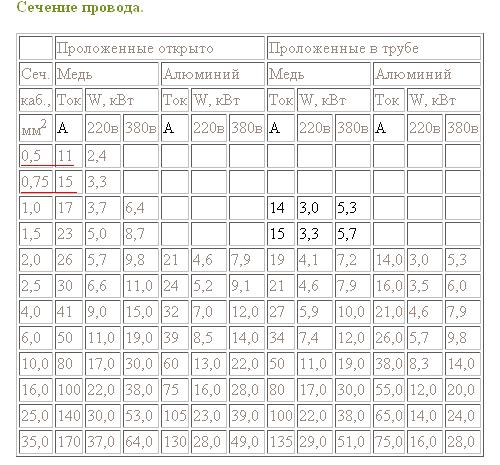

Может, полёвку повесить? она меди минимум содержит, а тока на лампочки хватит худо-бедно.Это который для полевой связи что ли используется? 15-20 150 вольтных лампочек можно на него повестить и где сиё чудо взять? мне метров 100-300 надо

15-20 150 вольтных лампочекНаверное, всё же ваттных (мощность) лампочек?
Посчитаем: одна 220v 150-ваттная лампочка потребляет ток (150:220) 0,68 ампера, таких лампочек 15-20 штук (суммарный ток 10,2 - 13,6 ампера) Провод должен держать нагрузку 2,5 - 3 киловатта, тоесть, быть сечением (не диаметром) 0,5 -0,75мм (если медный)

он не предназначен для этих целей ни по мощности, ни по электробезопасности.как раз на 274 и 296 можно смело вешать 220в благо сечение позволяет
(суммарный ток 10,2 - 13,6 ампера) Провод должен держать нагрузку 2,5 - 3 киловатта, тоесть, быть сечением (не диаметром) 0,5 -0,75мм (если медный)чё-то вы странно считаете. 10 ампер через полквадрата гонять нехорошо. по нормативам, чуть ли не 2а/мм^2. реально 5, ну 7 ещё более-менее. 10 - уже очень сильно греться будет. а вы хотите ещё вдвое больше. погорит нафиг.
как раз на 274 и 296 можно смело вешать 220в благо сечение позволяетВообще-то, допустимое напряжение определяется не сечением, а изоляцией.
А что, ПУЭ уже отменили?
