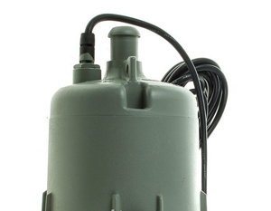

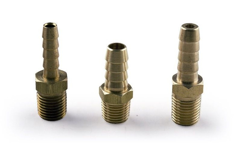

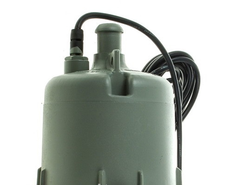

у вас насос на шланге висит или на тросе металлическом в герметичной оплетке?
Sky
Разные насосы по разному но не шланге это точно . Чтобы было более понятно привожу картинки . Штуцер сможете установить герметично на насос а на него шланг или надо объяснять .
