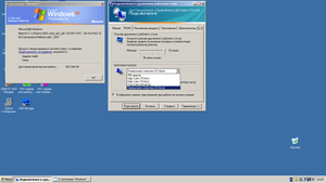

Подключаюсь по RDP к WinXP SP3. Машина отдает цвета максимум 24бита. Реально настроить 32бита? Клиент 32бита поддерживает, при работе с виндой-семеркой отображается 32 бита.

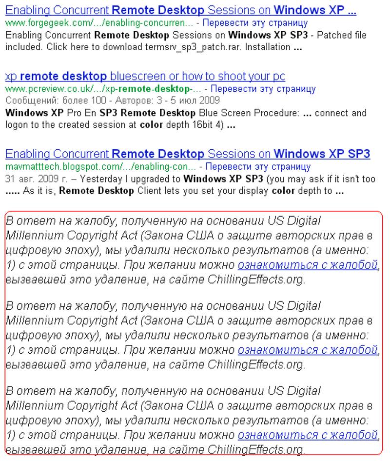

Гугль находит вот такую подсказку:
Open up the Group Policy Editor (start > run > gpedit.msc), and dive to the following policy:
Local Computer Policy > Computer Configuration > Administrative Templates > Windows Components > Terminal Services
Enable the policy named “Limit maximum color depth” and set it to “Client Compatible“.
Reboot, log on again and enjoy your colorful desktop again

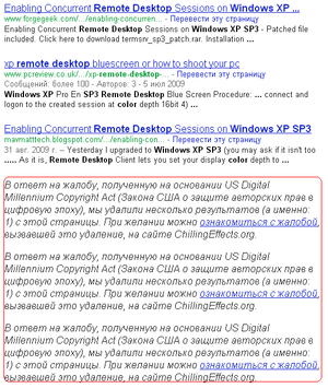

KSergey
Однако похоже, что больше 24 XP не выдает в терминальные сессии
Можно, конечно, попробовать пошукать и найти ключ реестра для WindowsServer про это, в какое значение надо поставить (ну раз через политики недоступно), вдруг в ХР проканает, но сомневаюсь.
PS
Какой занятный текст ме н гугль выдал на указанный выше запрос! первый раз такое вижу.
Пойти покричать про "цензуру в гугле" штоле...
PS

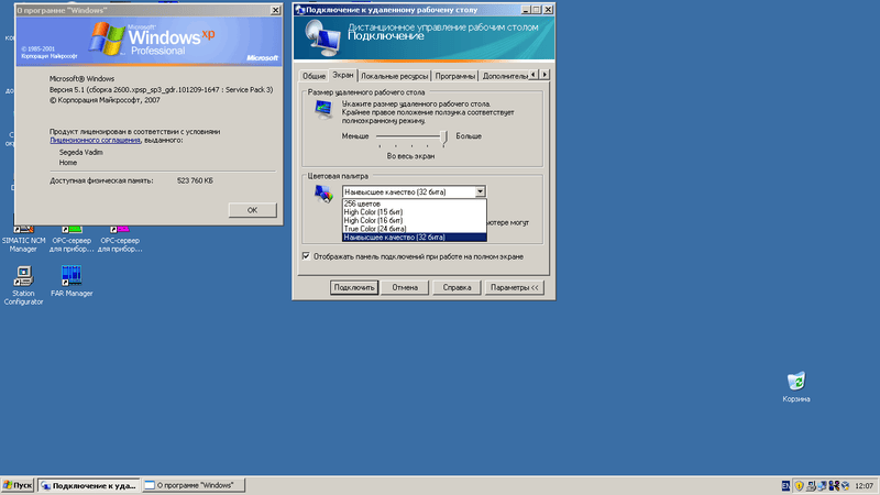

рдп в хр не тянет 32, и незачем ему этоСудя повсему скриншот WinXP SP3 с запущеным RDP-клиентом никого на убедил в том, что ХР SP3
поддерживает 32бита.
Может у википедии получится. RDP
Однако похоже вы не правильно поняли назначение данного правиля гупповой политики.Намекаете, что если ее отключить - то таки 32 приедут? так?
А служит оно для ограничения максимальной губины цвета для терминальной сессии, причем принудительно.
Ну так сообщите правильный ответ автору, как именно нужно настроить правильно, он ведь ответ искал.
Вот только при чем тут скрипшот клиента - я не понял. Ежу понятно, что там можно "выбрать" любую губину, и что из этого? означает ли это, что XP как RDP-сервер вам все 32 бита в глубине отдаст?
Судя повсему скриншот WinXP SP3 с запущеным RDP-клиентом никого на убедил в том, что ХР SP3Не про клиента речь, а про сервер.
