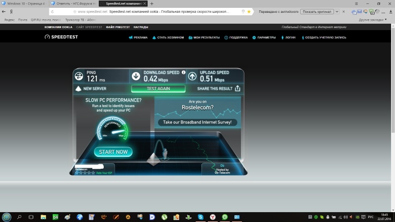

Дык, судя по картинке, сетевой контроллер wi-fi вообще выключен, включен только сетевой контроллер проводной сети.
С выключенным контроллером wi-fi точно работать не будет, даже ближе чем 3 метра.
Ноут какого бренда?ноут Асус. на страницу производителя заходил, нужное нашел, но отправляет на другие сайты, где нужен им мой сотовый или платно все.
у вас какой релиз 10-ки?Домашняя для одного языка.
С выключенным контроллером wi-fi точно работать не будетвы правы, он отключен, так как сижу на "шнурке".

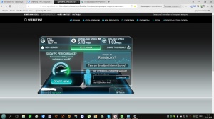

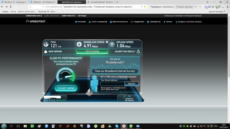

уже выкладывал тесты скорости, сказали, что это не показатели.
могу еще раз выложить, с разницей по времени теста 2мин.
