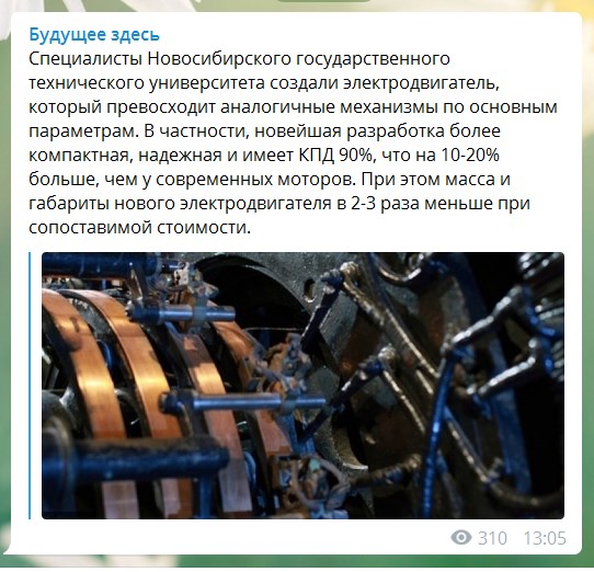

ОТКРЫЛИ аМЕРИКУ, КПД эл. машин всегда около 0,95
