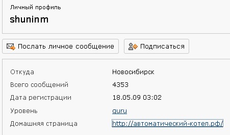

Ту Миша Шунин где то на соседнем форуме, он разработал хороший проект и делает нормальные угольные котелки, обратитесь нему.

Миша Шунин где то на соседнем форумеВот его "сынок", сильненький и умненький.
