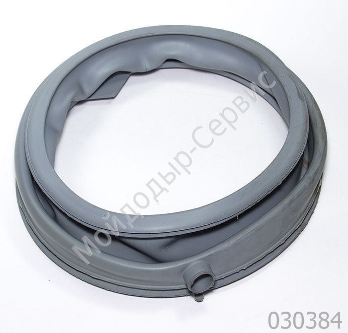

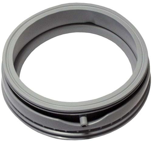

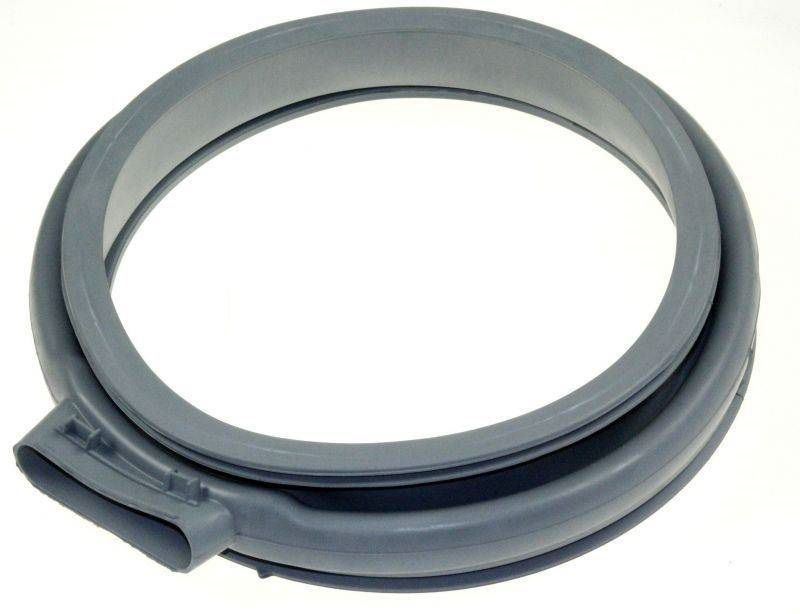

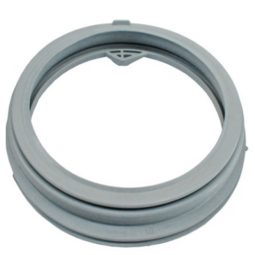

В том-то и фишка: машин много, а манжеты у всех разные.не у всех. есть манжеты, которые подходят даже к другим СМА. я сам был удивлен этому, но это так.
в процессе поиска выяснилось, что наша манжета также подходит к СМА других фирм. ну и как водится ни у кого в наличии нет.
по итогу я думаю 10-12 разных по форме манжет могут закрыть бОльшую часть рынка
Лить их в товарных количествах выгодно только в одном месте - там, где их производят.Осталось разобраться лишь с одним - с дороговизной литья на месте

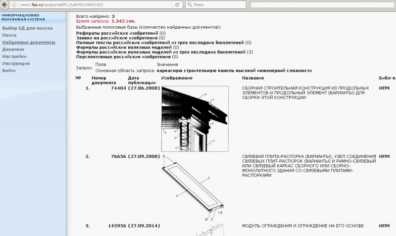

Лучше купи у меня патент на "каркасную строительную панель высокой инженерной сложности"
Можешь посмотреть в реестре ФИПСа
Продам недорого.
Будешь строить дома за месяц любой сложности.
Давай я изобрету чо -нибудь для тебя , ы ты патентуй, дешевле будет, я много не возьму.
100 000 евриков, за что?
Тебя разводят!
Продам недорого.
патент на "каркасную строительную панель высокой инженерной сложности"Номерок или дату можно? А то там поменяли условия доступа к базам, чем усложнили контекстный поиск.
