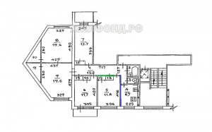

вот конкретика (см. схему):
типовой 9 этажный дом 80х годов постройки, на челюскинском жм
можно ли убрать синюю стену (ее толщина ~14 см.)
зеленую не вопрос, она из гипсокартона
если квартира будет, скажем, на высоких этажах, 7-9?

вот конкретика (см. схему):Хана квартирке на Челюскинцев 15/1 :-)

вчера как раз смотрел подобную квартирувот конкретика (см. схему):Хана квартирке на Челюскинцев 15/1 :-)

можно ли убрать синюю стену (ее толщина ~14 см.)Все бы ничего, но не на эту ли стенку опирается боком плита, несущая на себе соседские кухню, санузлы и короткий коридор?

можно ли убрать синюю стенуЭта стена и является несущей. Вариантов 2: либо на нее опираются плиты перекрытий краями (вряд ли, т.к. 14 см стены маловато), либо она выполняет роль опорной внутренней стены (вероятнее всего). И в том и в другом случае я бы не рисковал.
