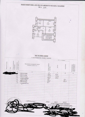

2 all: Как думаете реально убрать стену-шкаф между кухней и коридором, а так же объединить санузел и ванную? Дом сталинка со смешанными перекрытиями.
в сталинках часто в стене с\у и ванной - вентшахты

Да море хрущевок именно с поперечными несущими (дома "ленинградской" планировки), поперечные несущие стены шагом 6000 в осях + несущие ограждающие, с чего это они сложатся?
Реально между кухней и коридором.
Про сан узел тоже никаких проблем, на плане не видно вентиляции в стене между ванной и туалетом.
если архивная планировка, то я бы ей сильно не доверял
в моем случае вместо трешки - была нарисована - двушка без дымохода печки и с единым санузлом
Это не архивная , свежая довольно таки, зуп даю
