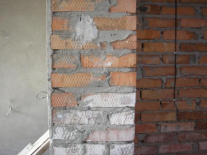

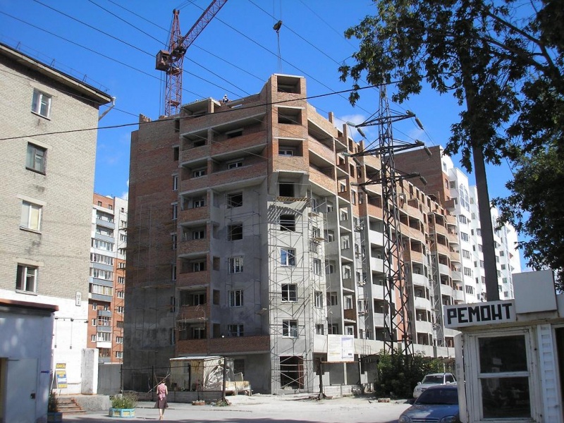

Я следил за стрйокой, потому что специально выбирали кирпичный дом.
Дом стоит на бетонной подушке, без свай.
svv_покавбане
Вид сверху нужен, до перекрытия этажа.
Не доказательство.
Не доказательство.
Я следил за стрйокой, потому что специально выбирали кирпичный дом.Так что хотели сказать , судя по фото идет пол-кирпича внешняя утеплитель и 38 несущая
Вы читайте на что ссылки даете , где там написано что у нас запрещено , и что так строить нельзя , и где вы видели у нас в новосибирске каменщиков на строительстве МКД рабов из Азии , не пишите ерунду.И где это запрещено и по чему расскажите.Здесь описано подробно. Если в 2-х словах: слоистая кладка требует высокого качества монтажа и материалов. Рабы из Азии не смогут это реализовать из материалов сомнительного кач-ва. Ну а про промерзание и "точку росы", вовсе отдельный разговор.
где там написано что у нас запрещеноВ НСО не запрещено. Запрет действует в МО и Татарстане. Многослойные кладки практически неремонтопригодны.
и что так строить нельзяТак строить можно. Вы невнимательно читали мои сообщения.
и где вы видели у нас в новосибирске каменщиков на строительстве МКД рабов из АзииПолагаете русские могут стопроцентно выдерживать технологию?

Утепляли ППУ пол, перекрытия термо-льном. Без утепления в Сибири никак - я в курсе.
ну я хотел сказать что был на стройке день. через день, потому что жил рядом и утеплителей не наблюдал.
Если, как Вы говорите, его клали в стены, то такой объем трудно было бы заметить.
но вы же все знаете Вам виднее.

Хотя нет - привозили целый камаз, когда крыли крышу. Но мы ведь про стены говорим.
Из проектной декларации: "Отделка наружных стен - лицевой керамический кирпич, металлический сайдинг, утеплитель из негорючих минераловатных плит".
Наблюдаю за строительством 2х домов - уже идет утепление - эти м/в плиты выглядят вполне цивильно - неужели вредные???
Так это не есть хорошо, потому что в проекте дома утеплитель всяко был, без этого не один проект жилого дома госэкспертизу не пройдет, а строители возможно съэкономили и не сделали, правда как сдали дом, не знаю, за бабло все сдается не доделанное. И Вы следили каждый день????Оттого что Вы не видите утеплитель это не значит что его нет. Если только стены не 2 метра толщиной, но я в это не поверю, потому что это экономически уж слишком не целесообразно, а новые нормы по энергоэффективности действуют уже около 10 летя сам следил за стройкой

Так это не есть хорошо, потому что в проекте дома утеплитель всяко был, без этого не один проект жилого дома госэкспертизу не пройдет, а строители возможно съэкономили и не сделали, правда как сдали дом, не знаю, за бабло все сдается не доделанное. И Вы следили каждый день????да, я жил рядом и практически каждый вечер ходил смотрел
Ну ладно, раз есть утеплитель или должен быть - не буду тогда спорить, я не специалист в этой области. Написал что видел.

Речь шла про НСО при чем тут МО и тем более Татарстан ,ну что строить так можно все таки мы выяснили,а про русских что вам сказать , дома строятся согласно проекту и в нормальных строительных компаниях технология соблюдается .
ну я хотел сказать что был на стройке день. через день, потому что жил рядом и утеплителей не наблюдал.Да при чем тут виднее или нет , вам было сказано на основание фотографии кусочка внешней стены , только и всего , если бы вы выложили больше информации тогда вывод был бы по точней.
