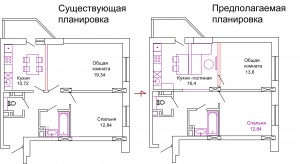

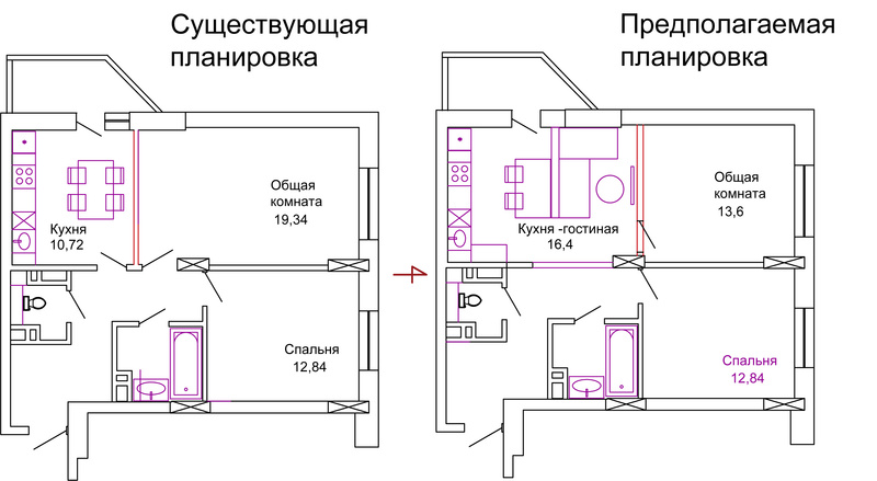

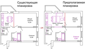

Не смогла в сообщение прикрепить картинку, так нагляднее будет) Этаж 23. Мокрая зона остается на месте, хочется передвинуть стену чтоб диван вместился и было 2 спальни. Звонили спрашивали у фирмы, которая занимается перепланировками - сказали нельзя увеличивать кухню за счет жилой зоны ( как и писали ранее). Но так же слышала о "кухне-нише" - тогда столовая зона может находится в жилой зоне, пока людей не встретила кто так сделал. Мне кажется это сейчас очень распространенное явление, может сталкивался кто то?) У знакомых поспрашивала, узаконить ни кто не пытался даже, а нам бы хотелось)
Alippa
no status
Вам узаконивать зачем? Вам ваапче шашечки или ехать? Весь смысл запрета в том, чтобы не причинить соседям те или иные неприятности, но это всегда можно пЕрдупредить если не пожалеть денег. Главное не переступать черту безопасности и НЕ сносить то, после чего домик перестает быть безопасным. Я понимаю, что мой совет на грани п.1, но такова наша селявиха, "наверху тьма власти, а внизу власть тьмы" и это не всегда плохо
...примерно тоже самое уже рассказано по телефону.)
Мастер
пока людей не встретила кто так сделал.Ваша планировка значительно лучше, чем стандартная, она позволяет в квартире жить семье с одним ребёнком, а стандартная только семье без детей. Почему проектировщики сразу не делают такую планировку не знаю...
А я бы снес отдельную ванную и расширил туалет впихнул бы туда кабинку душевую. Зачем в такой мелкой хате полторы ванные комнаты мне неведомо

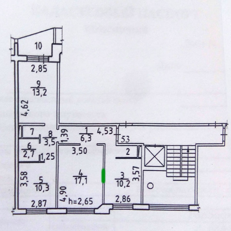

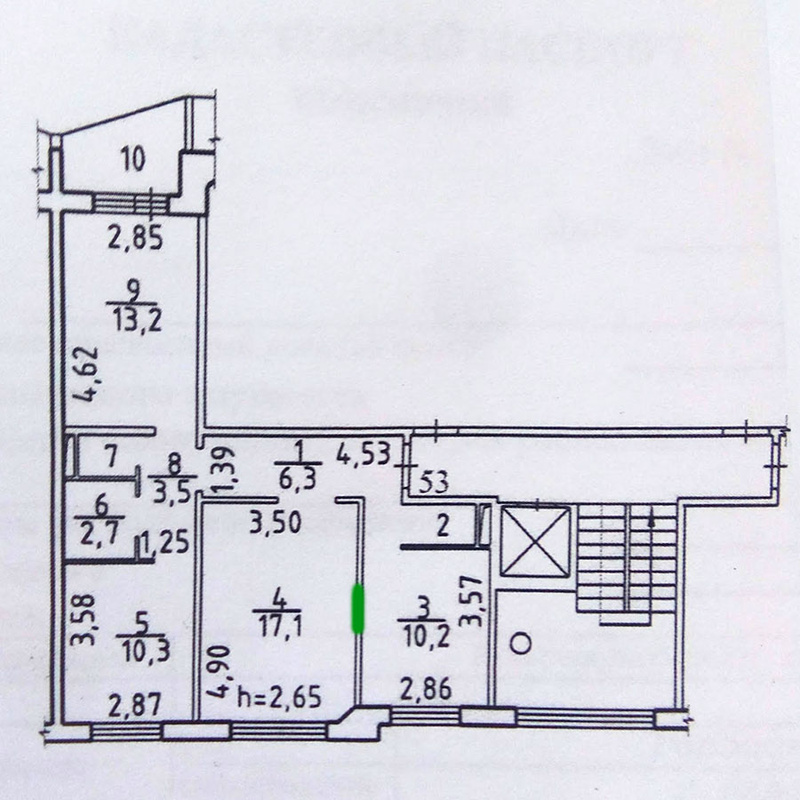

Задумываюсь о перепланировке, прошу совета возможно ли это вообще и куда идти за проектом. 4 этаж 10-этажного панельного дома 2005 года постройки, Строймастер. Зелёным обозначено где хочу сделать проём, шириной стандартной двери, т.е. не более 80 см.
ЛЮБАЯ лицензированная организация.Гуглите. Особенность в том, что скорее всего обозначат укрепление проема( нарисуют в проекте - как именно), и нужно будет прикладывать акт скрытых работ. А для чего вообще хотите узаконить переплан? Можно ограничиться выполнением работ в соответствие с проектом.

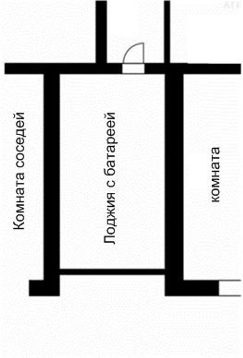

Подскажите, бывает ли такое, что батарея была на лоджии от застройщика?
на плане в техническом паспорте это помещение никак не обозначено, а на экспликации называется лоджией. Можно ли как-нибудь в бти поменять тип данного помещения на комнату/кабинет/ и т.д.
Картинка, как это выглядит для понимания.
Александр.....
Необычный вариант. Точно от застройщика, не переделка?
Зачем вам переименовывать помещение? Чтобы количество комнат формально числом увеличить, и тем самым привлекательности квартире при продаже добавить?
eab
Насчёт батареи - так утверждают продавцы... Говорят, застройщик планировал зимний сад. Но в документах БТИ написано - лоджия.
Где на самом деле это можно точно узнать, не подскажите? Дом 2004 года, я даже название застройщика не могу узнать.
Лоджию хочу переобозвать, чтобы сделать в стене сделать выход через комнату, а старый - заложить.
Насколько мне известно, стены лоджии - это общее имущество жильцов, а стены комнат/кабинета/коридора/ и т.д. - собственника. Поэтому для осуществления задуманного мне не нужно будет заручаться согласием всех собственников помещений, включая нежилых...
______________________
П.5! На п.5. таких долбанутых соседей. Один батарею на лоджию выпер, второй стены ломать собирается.
Общедомовое - смежные стены лоджии вроде, а не персональная стена, если она, конечно, не несущая.
Насчёт батареи - так утверждают продавцы...гонят! На фига Вам этот гемор? Поищите просто другой вариант, чтобы ничего не ломать
Александр.....
Не может быть такого от застройщика. Это дел рук жильцов, причём, противозаконное, т.к. такое (вынос отопительных приборов на лоджию) в принципе не допускается!
OLDMAN
Если на лоджии есть стояк, то такое сделать сложно, это проект такой.
Если батарея выведена из комнаты, то 146% самодел.
Общедомовое - смежные стены лоджии вроде, а не персональная стена, если она, конечно, не несущая...дело не в стене; тут тепловой контур изменен, в стандартном варианте этого не узаконить.
