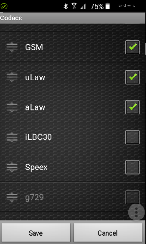

Зашел в Аккаунт/Audio Codec Settings.
Вижу список кодеков. Причем часть из них белым цветом, часть серым. Те что белые напротив них можно в чекбоксе ставить или убирать галочку, в серых галочкой рулить не можешь. Кодеки можно менять местами двигая их вверх-вниз. Я так понимаю белые-это те кодеки, которые установлены и есть в моем телефоне или Зойпере. Их можно включать и выключать. Те которые серые-их по умолчанию нет, но их можно скачать и установить? По идее наверно это не так, потому что в природе думаю существует больше кодеков чем в моем списке и любой из них можно пробовать прикручивать к программе с той или иной степенью успешности. Может серым помечены те которые гарантированно совместимы с Зойпером?
Зачем у меня отмечено галочкой несколько кодеков, ведь в единицу времени используется какой-то один, так? Какой из них, который самый верхний? Так он и будет всегда использоваться пока не уберешь с него галочку и до следующих с галочками дело не дойдет?
В общем куча дилетантских вопросов, если не трудно поясни плиз логику работы.
Ну и кратко по основным кодекам, какой при каких условиях лучше использовать, каких у меня для не хватает и откуда их можно скачать.
ryo
Кодеки alaw, ulaw самые "жирные" - вместе с транспортными расходами выходит около 80 кбит/сек. Качество обычной телефонной линии. Самый распространённый.
ilbc - бесплатный кодек, высокое качество голоса при низком расходе трафика, более устойчивый к пропаданиям пакетов, прерываниям, годится для нестабильной сети, как в 3G.
g729 - второй по распространённости кодек, платный (около 10$, но в РФ разрешено использовать бесплатно по Закону). Низкий битрейт, неплохое качество.
gsm - популярный кодек, битрейт около 30 кбит\сек, не очень высокое качество,
speex - использовался в Skype, довольно не плох.
g722 - кодек "Voice HD" - качество Скайпа или звонка при использовании Voice HD в МТС, Билайн, Мегафоне, ТЕЛЕ2. Трафик около 70-80 кбит/сек.
В программе можно выбрать несколько кодеков, тогда при установлении соединения выбирается или первый совместимый кодек, или наиболее оптимальный, если телефонная система поддерживает несколько разных. но в один сеанс связи используется один кодек.
Те кодеки, что серые - недоступны, их нужно оплатить, чтобы были доступны. Передвигая вверх-вниз можно устанавливать их приоритет.
Если ни один из выбранных кодеков в программе не поддерживается сервером - звонок не пройдёт.
