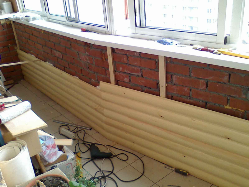

Вот, занялся обшивкой.
Купил блок-хаус. Отвез его в столярку. Отшлифовал. Маляр (по знакомству недорого) покрыл уретано-алкидным (яхтным) лаком. Что самое главное - прогрунтовал внутреннюю сторону.
Потихоньку превращаю лоджию в бревенчатый домик. По снимку видно, что кирпичная кладка - г... и покраске не подлежит

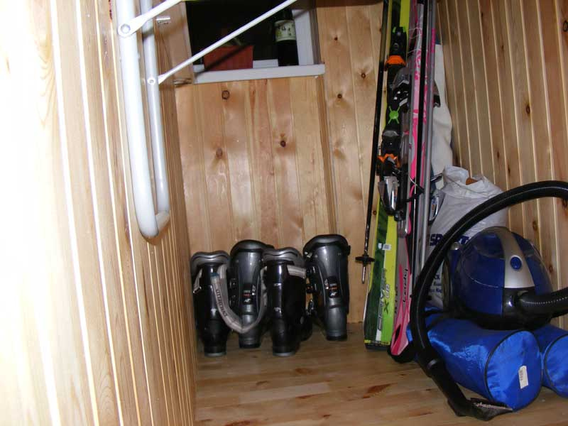

хы, я тоже глыжи на лоджии храню ...
ты лаком бесцветным покрыл вагонку?
Sergunchik
Да, на водной основе. Ливна вроде. Высохла за пару часов. Главное без запаха!
А лыжи, думаю под потолок подвесить.
Вагонка "С" кадегории.

Вот мои труды....Намана! А что на полу?
З.Ы. Не понял - где окна лоджии?
Sergunchik
На полу доска половая.
Справа окна на кухню. Слева на улицу. Спереди тоже на улицу.
