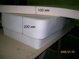

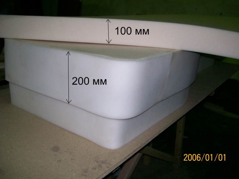

Пенополиуретан (ППУ)
На фото представлен элемент дивана (сиденье) со смонтированным мягким слоем из ППУ толщиной 200 мм (20см), вверху расположен основной исходный материал - листовой ППУ толщиной 100 мм.
Ни какого "сборного" состава из стандартных дешевых листов поролона толщиной 20 мм - не допускается ни в коем случае, только цельный лист, что гарантирует долговечность и комфорт.

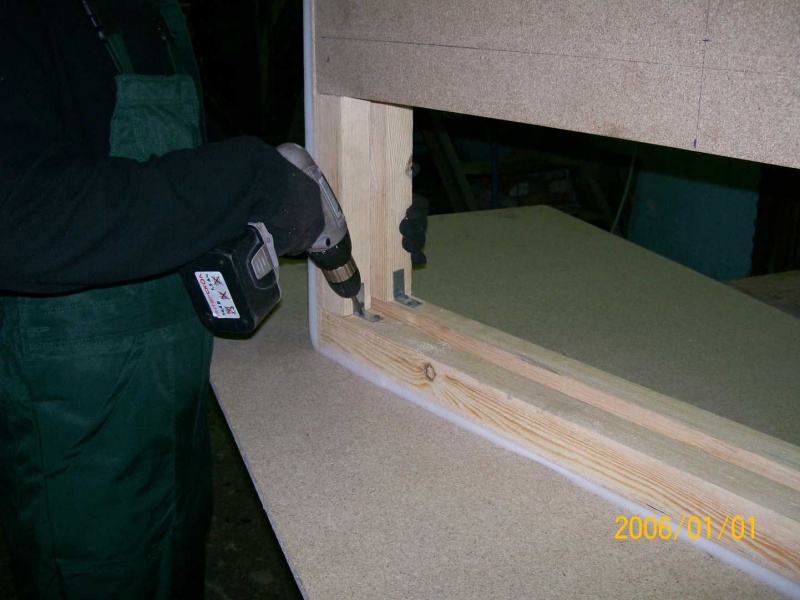

Сборка каркаса
На фото, один из элементов дивана в процессе сборки.
Виден брус, усиление соединения монтажными уголками.

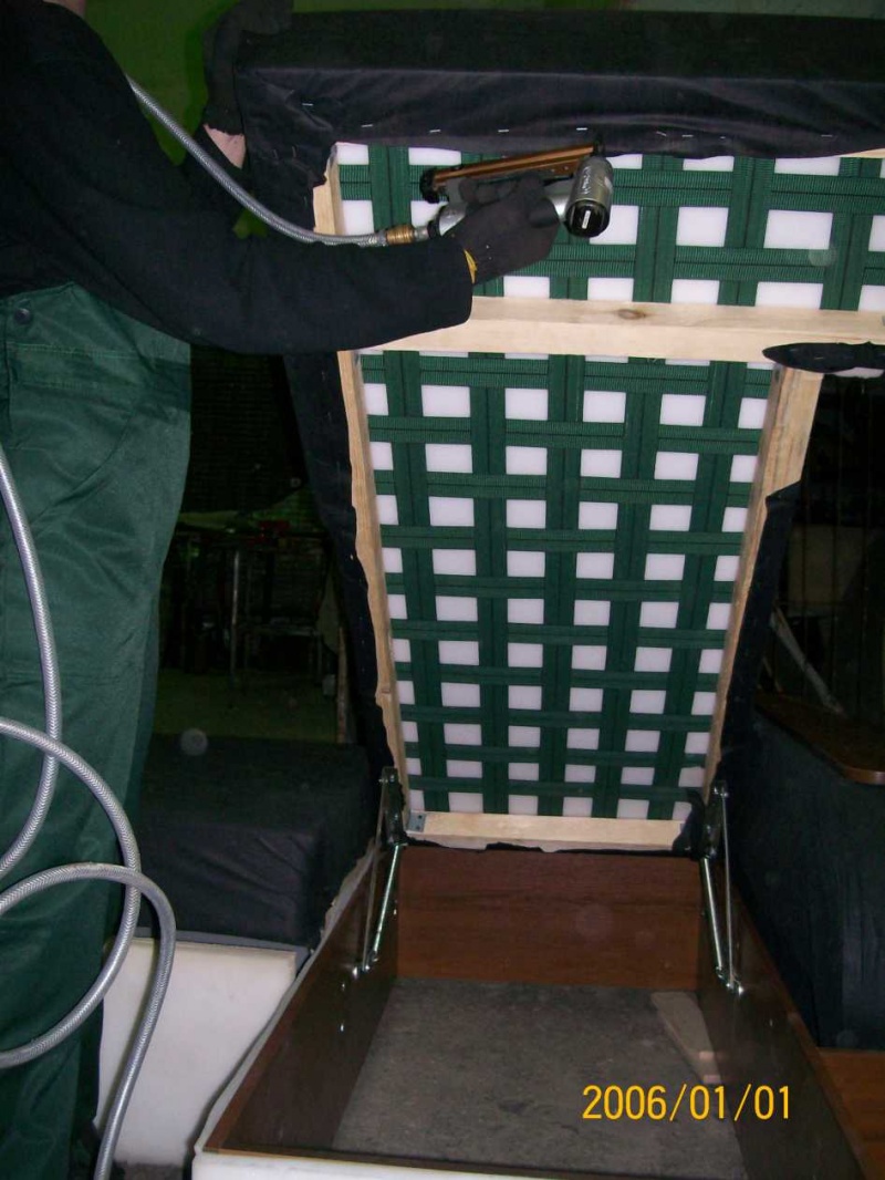

Обивочные работы
На примере данного бельевого ящика, видна конструкция стандартного мягкого элемента дивана:
- надежный рамочный каркас из качественного бруса, с усилением мест соединения монтажным уголками.
- эластичное основание подушки из специальных мебельных, эластичных лент - "решетка" из зеленых лент
- мягкий элемент из ППУ
- "обтяжной" слой спанбондом - гарантирует надежную фиксацию подушки, долговечность использования.
- далее как уже написано выше: слой "комфорта" - синтепон/синтепух и собственно чехол
Разумеется после обивки, нижняя часть подушки будет закрыта специальными декоративными накладками или обивочным материалом и всех "внутренностей" уже не будет видно

Кстати: 1)спанбонд такой плотности как у вас на фото не используют для прокладки от синтепона
2)плотность ппу 2236 что не есть гуд
3)резина на таких площадях не используется-этой оттоманки максимум на 3 года хватит, змейку надо ставить
4)думаю года через 2 когда резина растянется и ппу подусядет клиент будет радоваться ударившить задом о поперечный брусок на оттоманке.
5)использованый спанбонд лучшебы проложили между резиной и ппу
Надеюсь критика воспримется адекватно и мб будет полезна
Наде
Наде

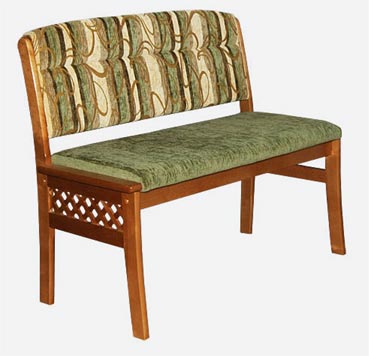

Вот такой диванчик для кухни . Очень интересует возможность его изготовления.Извиняюсь, но немного не наш профиль..)
очень интересный диванчик!
Думаю, что СТ это не под силу. Они штампуют совсем другое "добро"
А Вам, уважаемая, видимо это "добро" не угодило тем, что оно не в вашем любимом восточном стиле?
Ваша тяга донести "до простых людей", к которым вы себя видимо не причисляете, китайскую красоту (вас цитирую) мне понятна. Но методы немного хкм - в общем выслушаем еще участников этого форума наверное.
ПС: Я произведения автора топика не считаю конечно за шедевры, но на эти деньги намного более изысканного уже не поимеешь, Вы же понимаете, что те, кто заказывает здесь мебель ваш "восточный дизайн" пока не осилит финансово.
LudaI
Извиняюсь, но немного не наш профиль..)А разве этот диванчик не подобен описанному Вами выше:
Можем сделать представленные вами образцы кухонных уголков, в комплекте: мягкий диван (деревянный каркас, эластичное основание, мягкие элементы из ППУ),Ну нет, так нет
