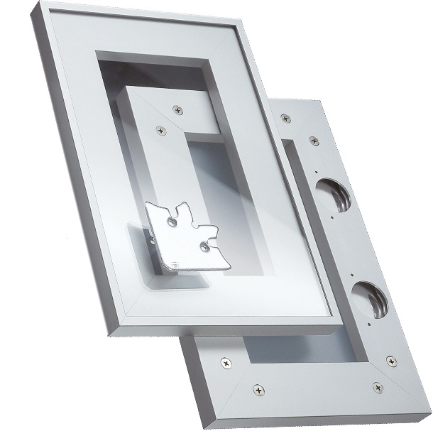

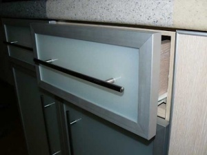

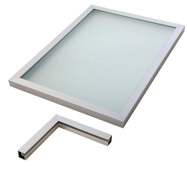

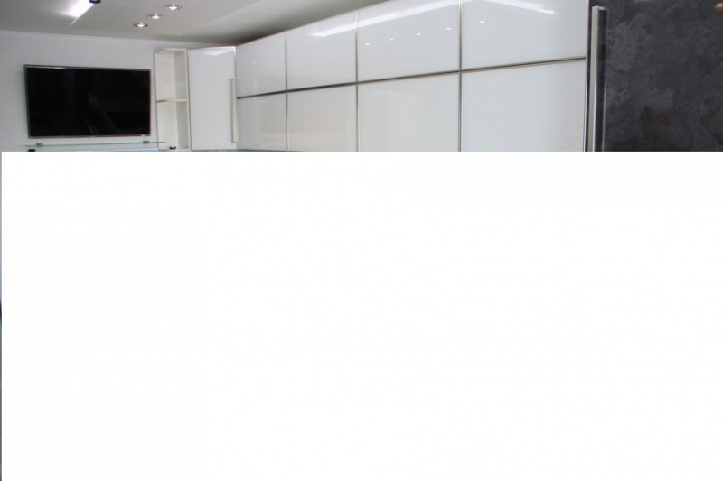

А фасады не тяжелые будут? размер шкафа будет в таком случае 1000*800 мм, фасады стекло в алюминиевом профиле.
И еще такой вопрос - какой профиль лучше? узкий или широкий?
Не придумали ещё прибор для определения красоты
Делаем высоту 80 - все довольны. Причина простая: разница в 8 см даёт возможность поставить две нормальные полки.
у узкого и широкого профиля есть свои плюсы и минусы.
Напишу позже.
Напишу позже.

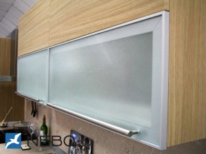

Для узкого профиля нужны специальные петли. И при прозрачном стекле петли и ответки от авентоса всё равно будут видны.
И ручку придётся ставить на стекле.
Уж если очень хочется узкий профиль снаружи, ИМХО я бы поставить тот, который широкий внутри.
при прозрачном стекле все равно особой эстетики ждать не приходится.

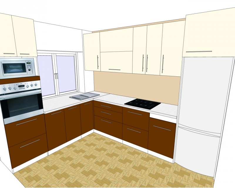

покритикуйте такой вариант
стиралка под окном рядом с пеналом, слева от холодильника пмм.
удобно ли будет переместить ящик для ложек под варочную - я побоялся?
шкафы верхние планирую 900 высотой. отверстие для вытяжки расположено за шкафом с авентосом. Получится ли совместить вытяжной канал, сушку и авентос? Вид внутри шкафа вообще непринципиален. Откроются ли вообще фасады нормально - до потолка от шкафа сантиметров 10?
Либо просвечивающийся прямоугольник при широком профиле, либо пятна от петель и ответок от авентоса.
Дядя Ваsя, спасибо вам за информацию.
Стекло будет в пленке, по-моему для стекла Оракал пленка, поэтому оно будет не прозрачное.
А есть может быть у вас пример как выглядит фасад в узком профиле, а как в широком?

в этом эскизе не кто тебе толком не чего с ходу не подскажет
там куча конструктивных нюансов которые уже нужно учитывать при составлении рисунка

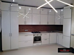

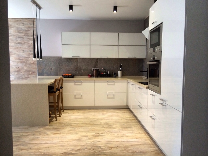

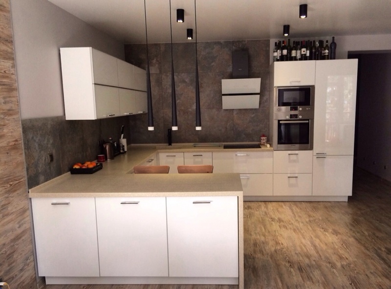

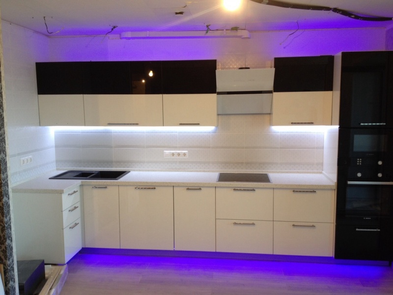

Фасады акрилайн - белый глянец / черный глянец. На всех верхних механизмы Blum Aventos HF.
Вот еще вариант делали. Тут тоже фасады в алюминии. Можно сделать глянцевый мдф в алюминиевом профиле, можно стекло в профиле.
Это фасады акрилайн? или стекло?
удобно ли будет переместить ящик для ложек под варочную - я побоялся?я себе так сделал - теперь по опыту понимаю, что лучше бы сделал ящик в соседней тумбе.
Варочная выделяет много тепла, которому по хорошему надо большой объем и приток воздуха.
Этого ящик получить не дает, и при продолжительной готовке когда вентиляторы на варочной начинают дико гудеть - приходится ящик приоткрывать для обеспечения вентиляции.
Епта) дык в таких случаях когда под варочной мебеля, а не духовка, отсекается горизонтом сантима 3 в низ от столешни. образовавшеюся щель между горизонтом и столешней так же закрывается лдспухой. Воздухозабор с тылу естественно происходит.
В высоту конечно скродется порядка 50мм, но зато все по феншую и ложки вилки не будут цеплятся за трипер от варки.
Да это понятно, и более того - детальку я такую себе в проекте нарисовали и нарезал. Просто потом забил и не стал ее прикручивать.
Ложки и вилки ни за что не цепляются, ибо при высоте фасада ящика в 20 см, глубина ящика 10, так что там просвет более чем достаточный. Просто реально недодумал чуток про обдув - до этого жил в доме с газом, и там варочная снизу вообще не грелась.
У пенала, в котором встроена духовка - там у меня сзади воздушный колодец на всю ширину сделан. А вот с варочной - залет случился из-за неправильной интерпретации предыдущего жизненного опыта.
Если фасад под ложницу 200, то норм конечно - предусмотрел))
Не то бывает же как: видел мебеля от таких деятелей, фасад на 140, плюс электросопля от варочной не поджата свисает и поварешки-ложки в хаусе друг на друге
Или еще вариант из этой же оперы, проектировал намедни кухню и так и сяк, получается посудомоика под варкой и все. Говорит мне категорически нельзя так делать - так продавцы техники по учебнику сказали, еще каието мебельщики сказали. На что отвечаю почему нельзя, если пмм сверху полностью закрыть горизонтом, а далее между горизонтом и варкой воздушный зазор оставить, но при этом высота столешни подымется до 910мм, если высота не пугает очень даже рабочий и правильный вариант

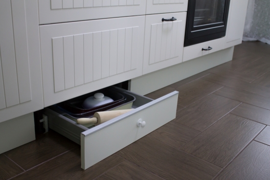

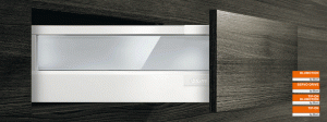

Подскажите пожалуйста, хочу в кухню такие ящики, ну или подобные. Может в городе где нибудь продаются? В Икее смотрела, но там боковины не понравились....
wox
wox
sunday
Это Выдвижной короб XXL Hettich, специальный глубокий ящик под цоколь. Они бывают в корпус на 600 и 900мм. Раньше стоили около 15-20тыс. Здесь вроде были.
ЛезвиеСолнца
Да именно он, а не подскажите, может есть что то похожее, но чтобы именно за цоколь, вот как на картинке.
sunday
Раньше было что то похожее, там были специальные крепежи на ножки, сейчас не могу найти.
Есть еще ящик под духовку.
В вашем варианте можно и обычные ящики использовать, с небольшими доделками.

Там даже на картинке написано что блюм. Каким боком тут хеттих? смотрю вот и думаю. Даже Валера выслал фото в хорошем качестве.... Можно было просто погуглить. А про хетит в наше время можно смело забыть по ряду причин. И грасс и хеттих просто проигрывают во всем. А блюм он и в африке блюм. Прямая дорога за ним в ноис.

Такие ящики есть в МДМ-комплекте.
Но там есть особенность: цоколь должен быть не менее 120 мм
ты забыл уточнить - хорошее женское платье
практика показывает, что и сотка вполне канает, тем более, что 120 цоколя у нас отсутствуют как класс, в резать 150ые - не комильфо...
Не, я человек военный. Всё по инстукции делал.
под сотку что-то очканул их загонять.
А цоколя 120 - в МДМ широкий выбор.
на чертеже указана высота ящика без фасада 109
Я судьбу испытывать не стал.
если в армии ВСЕ делать по инструкции - до капитана не дотянешь
