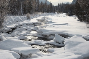

читаю же я внимательно. и ваши цифры не отвечают на мой вопрос. длина реки не имеет никакого значения. 190ГВтч - это "энергопотенциал" за какой период? за год? или пока не рассыпется от старости? давайте оценим на колене: 35Мвт за час дают 35МВтч, за год, соответственно, 307ГВтч. фигня-с получается... двойки в потенциале не хватает.
судя по вот этим фотографиям, в речке и близко нет среднегодовых 20кубов/с, которые я выше насчитал.
от всей этой, скажем мягко, недоговорённости возникает очень сильное подозрение, что прожект является очередной ширмой для освоения средств. либо для чего-то ещё (строительство санатория для снохи замдиректора "газпрома", гольфклуба для старшей сестры подруги дочки путина и так далее). то есть, я не утверждаю этого, "но осадочек остался"
чё-то никак мне не удаётся найти никаких внятных цифр. наткнулся на интервью по теме. ясно, по крайней мере, что 35мвт - это пиковая мощность. которую ещё и девать некуда будет.

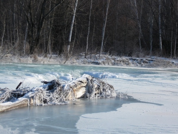

На фото если видите лес уже с золотинкой, т.е на верху уже перестали тяять ледники.
И еще если посмотрите в нимательнее, то большинстве фото на этой странице сфотаны протоки, там есть пара мест где Мульта разливается на несколько проток
да я вижу, что не паводок. так ить, электричество-то не две недели в году нужно!

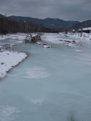

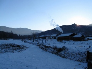

Так ведь работала старая круглый год, значит возможно.опять 25. разницу между двумя числами 50 и 35000 видите или не видите? меня не принципиальный вопрос смущает, может или не может вырабатываться электроэнергия, а заявленные параметры. а это значение имеет принципиальное. может так статься, что станцию построят, мульту перелопатят, всё будет опутано ржавыми трубами, а мощности как не хватало, так и не хватит, и придётся строить лэп.
А что скажте по фото зимней Мульты?
а что я сказать должен? красиво. нравится мне алтай, чёрт возьми
А я скажу про фото зимней Мульты. Это вероятно даже не сильно зима, потому что прям зимой она замерзает и становится такая голубая, лёд выходит из берегов и по нему катаются дети. А под этим мостом течение, конечно сильнее, ибо это уже по пути на озёра, в горах. Срасибо за фото, надо поискать в своих, зимнюю Мульту.
фокус не удался? говорят, надо следить, чтоб название файла было правильными символами набрано (чистая латиница, без прибамбасов. а лучше вообще цифры)
ловкость рук и никакого мошенничества!))
Дык это в поселке Мульта, где она разливается протоками и старицами.
А ГЭСы поставят в узких метах, ну типа того же моста и еще уже.
А фото я привел чтобы это_шорцы посмотрел хватит воды или нет. А то он спрашивал и показывал ссылки на участки с протоками.
Да, я знаю!))) это просто всё, что откопала в тот момент у себя в компьютере))
