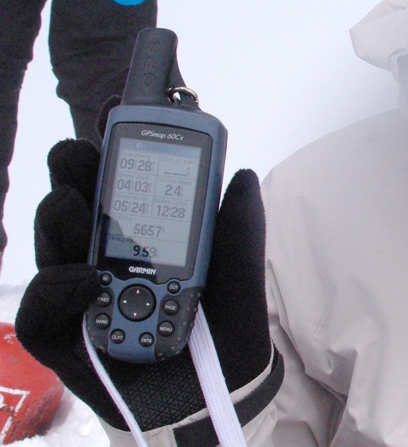

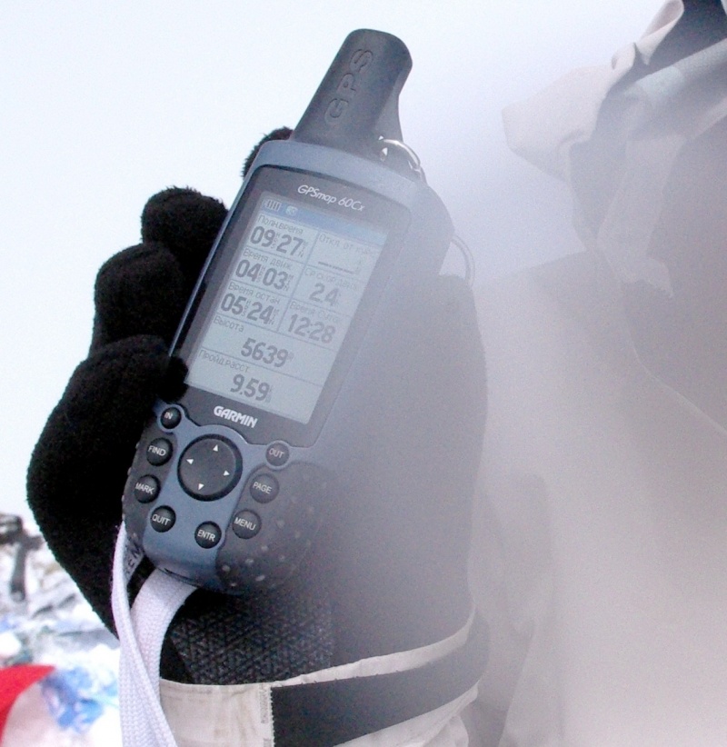

Не сходя с места - сижу держу гпс )))ну, это вникать надо... мож он между этими двумя фото пару спутников поймал и точность скакнула. обычно чудес не бывает. если приёмник не выключать, выйти на открытое место, проверить, что много спутников видно, на точке несколько измерений усреднить, убедиться что показания стабильны, то можно рассчитывать на точность в пределах 10м по высоте.

Не сходя с места - сижу держу гпс )))Скорее всего в вашем приборе барометрический высотомер. В этом случае он показывает не столько высоту, сколько давление и оно судя по всему менялось. В моём Гармине именно барометрический высотомер и я им пытаюсь предсказывать погоду.
Не поленился посмотрел в интернет. Действительно в данной модель барометрический высотомер. Судя по фото высота у вас ростёт - то есть давление падает, можно предположить , что погода будет ухудшаться.
Хм....а можно ссыль, не могу найти тип высотомера у прибора.
Я не великий специалист в приборах вообще, но я так понимаю принцип работы - принимает сигнал от нескольких спутников и вычисляет координаты . Ну не может же атм. давление так скакать - погрешность-то нехилая. Тем более скакать вверх-вниз с периодичностью в несколько секунд. Я ждала заветных 5642, но так и не дождалась, хотя цифр было много- выбирай любую.

Вообще проверить как работает прибор очень прост. Включите его в помещении, в котором он с гарантией не найдёт ни одного спутника и убедитесь в этом. Если он мерит высоту по спутникам, то он её не покажет, а если высотомер барометрический, как в большинстве (особенно не самых дешёвых моделей) то ему на спутники поровну.
На счёт скакания давления. Вот именно довление и может так скакать, особенно на открытом воздухе. Достаточно подуть ветру, как давление может резко упасть, а с учётом каких-то препятствий, может и подняться. Воздух он знаете ли такая штука. Над крылом самолёта одно давление, под крылом другое, так же при огибании каких-то препятствий. Например вершин гор, скал, просто человека. Кроме того барометрическому высотомеру необходимо какое-то время чтобы устаканиться. Я это наблюдал многократно. Включаешь прибор - показывает одно, постепенно "высота" меняется и в течении нескольких минут стабилизируется.

На официальном сайте Гармина в России в описании приборов:У меня gpsmap 60cx. Посмотрела я на сайте, нет у меня барометрического , есть в 60 csx
Модель eTrex 30 включает в себя ...
в параметрах.
Ну значит моя версия не верна и в вашем случае просто спутники очень быстро летали по небу.
Отсюда вывод: любой альтиметр (барометрический или нет) в ширпотребовском жпс будет врать плюс минус метров 10.

в моделях гпс с альтиметром по умолчанию в настройках стоит флажок "автокалибровка - вкл.". и приёмник периодически по высоте, вычисленной по спутникам, калибрует барометрический альтиметр. при длительных измерениях, таким образом, на экране вы видите всё равно спутниковые показания. а вот быстрые скачки могут быть связаны с давлением (но, как уже разобрались, к случаю бьянки это не относится).
