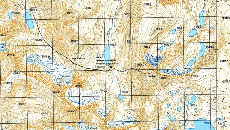

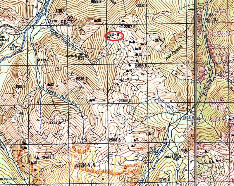

Добрый день! Собираемся группой новичков (до этого несколько раз ходили на г. Сарлык) пройти по маршруту
- (Маральник - оз. Куйгук, вариант с заброской газ66 до нижнемультинского - 1 день)
- (пер. Куйгук - оз. Акчан нижнее - 2 день)
- (радиальный выход на г. Колбан - 3 день)
- (пер. Куйгук - маральник - 4 день)
+ 1 день запас.
Хочется узнать мнение бывалых по графику движения, нужно ли изменить время прохождения участков?
Можно ли вернуться в маральник не через Куйгук, не встречая на пути перевалов, требующих наличия снаряжения и умения им пользоваться.
Обязательно ли наличие у участников группы касок, обвязок, веревки (достаточно ли статической?)
Правильно ли мной понято направление подъема на пер. Куйгук, спуска с него и подъема на гору Колбан?
Есть ли какие-то ньюансы про которые нужно знать?

Обратно можно тем же путем не возвращаться. Вниз по Акчану, потом по тропе налево - небольшой перевальчик и Черная речка - по ней к Маральнику. Как раз на один день переход. Если обратно лезть на перевал и пешком до Маральника топать в день не уложитесь. Каски-веревки не нужны. Есть там маааленькая стеночка на спуске к оз.Акчан с перевала, но ради нее вервки тащить не стоит.

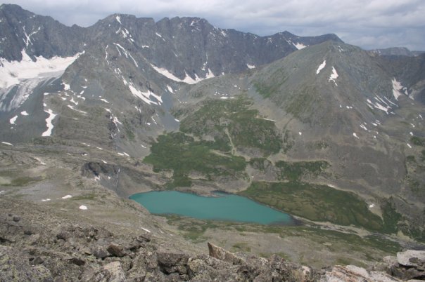

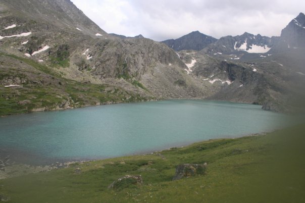

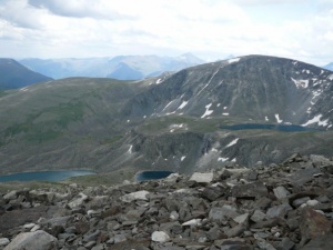

Перевал на карте первый, а не второй. Второй можно и не проходить - спуститься к Черной речке 1 по первому логу. Там избушка есть и разветвление тропы.
http://foto.altailand.ru/?id=132&code=r030833 - вид с перевала.
http://altai-flowers.ru/?id=224 - описание

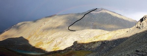

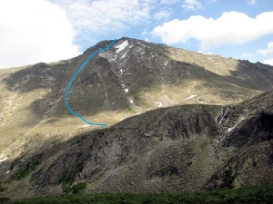

Я ,примерно так же ходил в 2008 году...посмотрел вашу карту,и посоветовал бы "место предполагаемой ночёвки" перенести с озера Акчан на 2.5-3 км ниже по реке Акчан...на сколько помню с дровами на самом озере туго,если пониже будете стоять,то в зелёнке и с дровами...
само по себе восхождение проще именно с этого же места стоянки ниже озера...надо перейти Акчан(тропа и стоянка по левому берегу),там будет распадок и подниматься вверх по ручью,всё время забирая вправо,уже по рельефу...
а с озера подниматься.....ну по моему совсем жёстко...
Этот маршрут,для новичков,наверное,один из самых удачных вариантов,по "сложности" и зрелищности.
Внесу и свои "5 копеек"...

Снег на перевале Куйгук лежит, но есть тропа и пройти можно и в тапочках.
Сняли записку группы из 12 Бийских туристов, под дождём попытались написать свою.
Во время ночёвки ниже озёра Акчан попали в грозу, около двух часов не могли уснуть-било где-то рядом,в пределах долины. Было жутковато, в перерывах между вспышками решили с утра идти сразу до маральника.
Выйдя в 9 утра,к 7ми вечера уже были в маральнике. Хочется в следующем году повторить, но зайти все-таки на Колбан,путь захода на него просматривается явно с поворота от Акчана на перевал Чернореченский.
