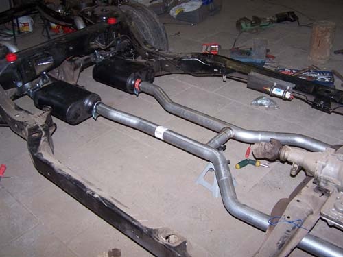

Моя тюненая система.
Привезли со штатов весь выпуск. Называеться "Американский гром". Размер труб порядка 10 см!
охренеть! а поперечина посередине просто для жосткости или соединяет трубы?
То-есть из катализатора+резонатор+глушитель, меняется только последняя банка? а в чем тогда смысл?
Если выкидывать катализатор как уложится в Евро-2 ?
А резонатор нужен чтобы сформировать стоячую волну создающую разрежение у выпускного клапана, по-этому нужно на каждый цилиндр свой выпуск определенной длинны...
Ну и естественно чем выше диаметр выпускного тракта (а не одной последней банки! - глушителя) тем меньше противодавление.
