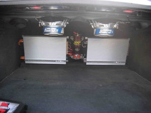

В плане автозвука очень понравилась аудио техника и аккустика "Alpine" у меня в Nissan Cefiro стояла магнитолка Alpine причем не самая навороченная без жк-панели, аккустика спереди в дверях стояла Alpine с "пищалками" а сзади аккустика Hertz 2 динамика... Понравилось тем, что звук очень чистый был и насыщенный, правда вот без саба и усилков громко уже было не послушать, начинались уже искажения и похрипывания...
Потом в другой машине уже была конфигурация посерьезней (2 пассивных саба в салоне + 2 усилка + 2 динамика на задней полке + по 1 динамику в каждой двери спереди еще опять же + "пищалки"), но технику уже ставили не Alpine. Вобщем по мощности получилась довольно таки круто, само звучание вобщем не скажу что плохо, но тем не менее у Alpine нравился звук больше, мне показалось что он все же чище. Поэтому теперь мечта в такой же конфигурации, но Alpine попробовать...
На фотке - это то, что ко второму случаю относится, т.е. как это выглядело...
Neud
Вопрос. Как давно такую систему ставили и во сколько обошлось?
Если я правильно понял, то во втором случае всего было 6 динамиков? В каждой двери + 2 сзади. Звук назад не оттягивало? Слышал мнение, что при таком раскладе звук как бы немного назад оттягивается и звучание основное в задней части салона.
alexnetalias
Вопрос. Как давно такую систему ставили и во сколько обошлось?Да нет, звук назад не оттягивается. Вобщем динамиков если считать вместе с маленькими "пищалками" что в передних дверях, то 8, ну и 2 саба в задней полке...
Ставил систему года 3 назад обошлась я бы сказал довольно бюджетно для такой конфигурации, ставил через знакомых там посоветовали парня который неплохо в музыке разбирается... Т.е. получился очень даже неплохой вариант цена/качество - отдал я тогда не поверите 45 или 47 уже точно не помню...
Хотя за работу с меня совсем по минимуму взяли. Т.е. парень просто действительно разбирался неплохо в системах и так всю технику подобрал, что звучание получилось отличным при такой низкой цене... (ну я просто знаю у некоторых на 5 килобаксов музыка бывает в машине стоит)... Единственно, я не делал никакой звукоизоляции дополнительной в машине - просто уже была отличная звукоизоляция...Магнитола ставилась JVS, тогда она в районе 12 тысяч стоила... Т.е. эти 12 они тоже вошли в ту стоимость...

Я так понял, 2 саба Иволга? Насколько хороши в работе?
Я в свое время ставил ГУ Alpine, вперед пару колонок Hertz с пищалками, саб MTX на 12", усилитель DLSовский. Вместе с проводкой и работой вышло около 30000. Единственное, что не устроило, это саб. Не нравилось как звучит, поэтому позже планирую другой ставить.

Я так понял, 2 саба Иволга? Насколько хороши в работе?Да, все верно 2 саба Иволга стояли... Звучание и по мощности - ну скажем так мне нравилось и по мощности и по качеству звука... Да и люди кто музыку у меня слышал никто не сказал что плохо, поэтому думаю нормально... Сабы они в основном самые низы ведь прокачивают...
Вообще, чтобы грамотно подобрать технику нужно ориентироваться не только по мощьности, но и по частотной характеристике, т.е. диапазон частот который мы слышим находится в промежутке 20Гц - 20 кГц,.. Т.е. в случае с сабом надо чтобы его частотка начиналась от 20 Гц, Также следовательно надо смотреть диапазоны остальной техники, на предмет ,чтобы не "съедались" нигде частоты. Т.е. частотный диапазон усилка соответственно должен быть 20Гц - 20 кГц, Ну и соответственно, также на этот предмет смотрится сам мафон и аккустика (тут естественно с у четом того что саб - это низы, динамики средних частот, и динамики ВЧ - "пищалки" )

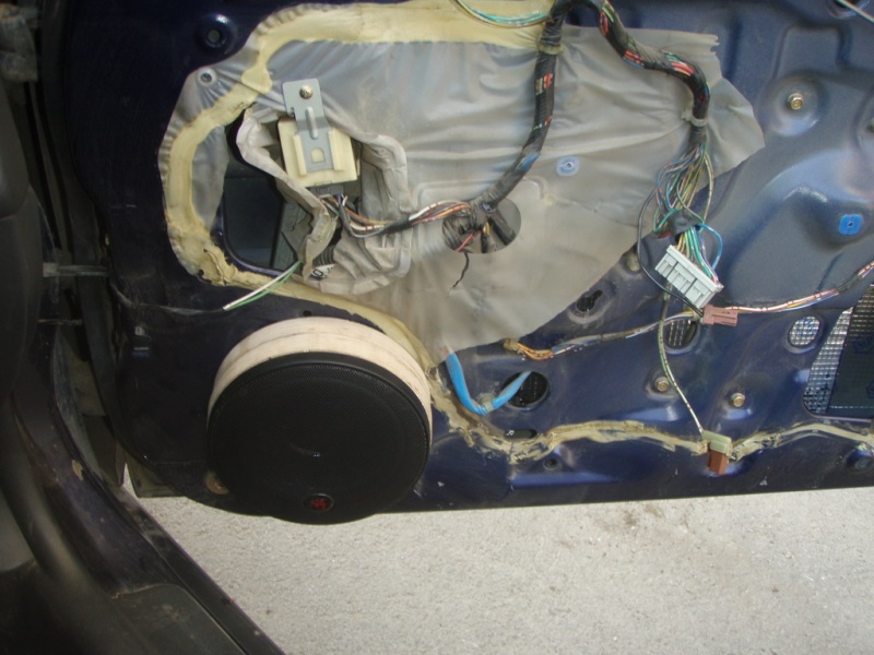

Итак добрался таки до своего звука.
Есть DLS R6A LE, вчера их поставил.
Я в шоке - они встали только через проставку 2 штук по см.
Это нормально ?
Че делать с обшивой - тупо кромсать ее чтобы сделать дырку и эта шишка влезла ?
Есть у кого нить фотки как вокруг динамика закрыть пространство ? Или лучше на железку снаружи вибропласт и сплен и на перегородку тока вибропласт, закрыть все дыры прям и потом обшиву ?
Это нормально ?
Это нормально ?
http://forums.drom.ru/car-audio/t1151201200.html
Честно говоря останавливает необоходимость так резать обшиву и потом делать из стеклоткани.
портится штатная обшива
хз где взять стеклоткань и нет опыта ее укладки.
времени нет столько и нет столько денег
Кстати бюджет в этом отчете не звучит.
Хотя не спорю, все сделано красиво.
и то что проставки мои такие - я так понял так и должно быть. Сделаю на другую сторону такие же.
обшиву хочу обрезать прям заподлицо с подиумом моим и он как бы будет торчать из нее.
Потом может решуть на эту стеклоткань, когда пощупаю руками или посмотрю процесс у кого нить.

Михаил Денисенко
А ты вырежи дырку по внутреннему радиусу проставки, а колонку поверх обшивки прикрути с грилем вместе, ИМХО лучше будет выглядеть.
schumaQher
ИМХО лучше будет выглядеть.А звучать ? Не подумай - на сей раз я не издеваюсь , серьезно . Дело в том , что проставочное кольцо между листом двери и картой нужно будет очень точно подгонять , а это процесс разве что чуть менее трудоемкий , чем изготовление полноценного подиума .
