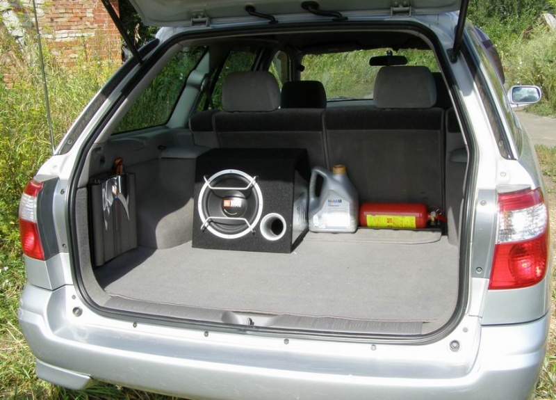

Теперь собственно задача...
Дано:
1. MMC Legnum с длиной авто - 4725мм и длиной салона - 1870мм.
2. Голова - JVC, усилитель №1 - Alpine 300 , усилитель №2 - Alpine 500 (моноблок), фронтальная компонентная аккустика - Hertz HSK165.3 , тыловая - какой-то kenwood коаксиальный, корпусной саб с щелевым фазоинвертором - Alpine 1243.
3. Усилители будут устанавливаться на спинках задних сидений.
4. Динамики устанавливаются в двери.
Собственно вопросы, требующие ответа:
1. Метраж и сечение провода для питания, как развести. Можно просто кинуть один провод на питание одного усилителя и питание на второй усилитель от первого отвести, или развести провод где-то раньше усилителей с последующей изоляцией?
2. Сечение проводов магнитола/усилители (линейные входы/выходы).
3. Искать кабель необходимого сечения с уже прикреплёнными "тюльпанами" или брать кабель для этого действа и вешать "тюльпаны" самому путём пайки/ещё чего.
4. Кабель брать с центральной жилой или лучше 2 полноценных кабеля прикрепить к "тюльпанам"?
5. Сечение и общую длину (приблизительную) кабеля усилитель/динамик.
6. Сечение кабеля усилитель/сабвуфер.
7. Какую клемму лучше взять, чтоб прицепиться к аккумулятору.
8. Какой номинал предохранителя ставить, чтоб не сгорел в процессе включения звука на "помощнее" (обязуюсь в жилых зонах не пользоваться этой функцией
Если есть замечания какие-то, кроме шумки, то высказывайте. Если подскажете, где взять кабель недорого, буду премного благодарен. Клеммы для подключения проводов к усилителю думаю, надо приличные?
З.Ы. Как лучше поставить твитеры? Хочется более-менее качественного звука. Просто денюжек сейчас нет, вот и берусь своими руками проводить установку. За одно и подсветку в салоне попробую организовать интересную.

Насчет установки усилителей. Не видел конечно багажник в легнуме, но если есть возможность, поставь их на боковые стенки багажника. Там обычно бывают карманы-бардачки, проводка через них и дальше в крылья и проводов вообще снаружи нет. А А так, ну как то очень непрактично, особенно в универсале- ни поспать ни погрузить чаво..)
можем встретиться и посмотришь.
Там не все так просто.

1. На питание тебе хватит одного провода 4Ga , перед усилителями ставишь дистрибъютор на два преда , от него - две восьмерки .
2. На линейниках не принципиально . Кабель должен быть коаксиальным , если планируешь паять самостоятельно .
3. Скорее всего готовый выйдет дешевле.
4. См.пп.2 и 3 .
5. Акустические провода - метров 12 на фронт и 6-7 на тыл .
Сечение 2х2 .
6. 2х4 .
7. Пофигу .
8. При твоих мощностях - 80А - за глаза .
