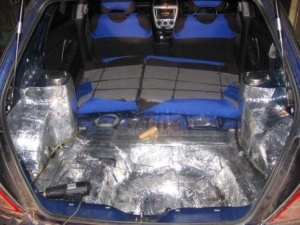

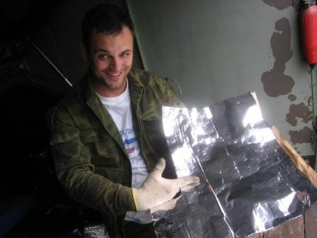

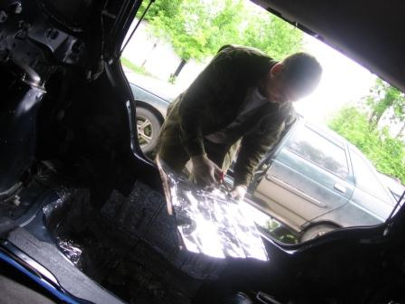

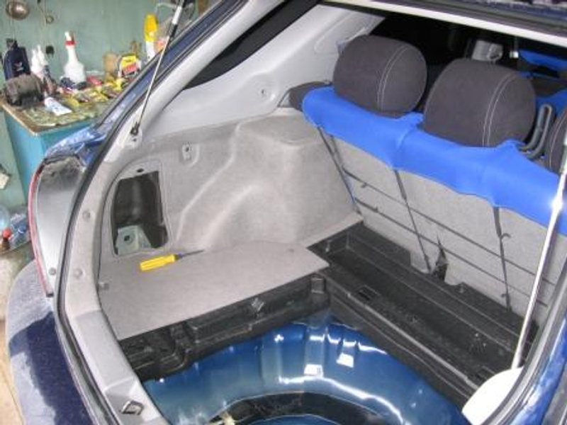

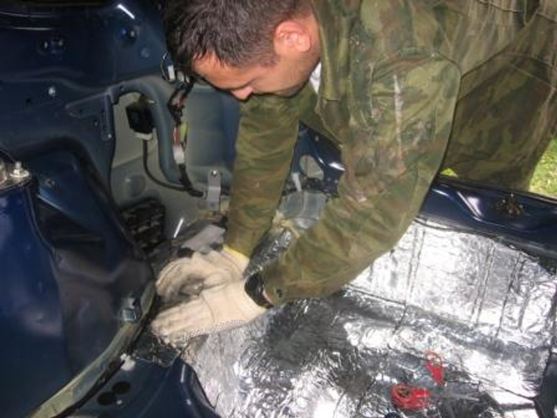

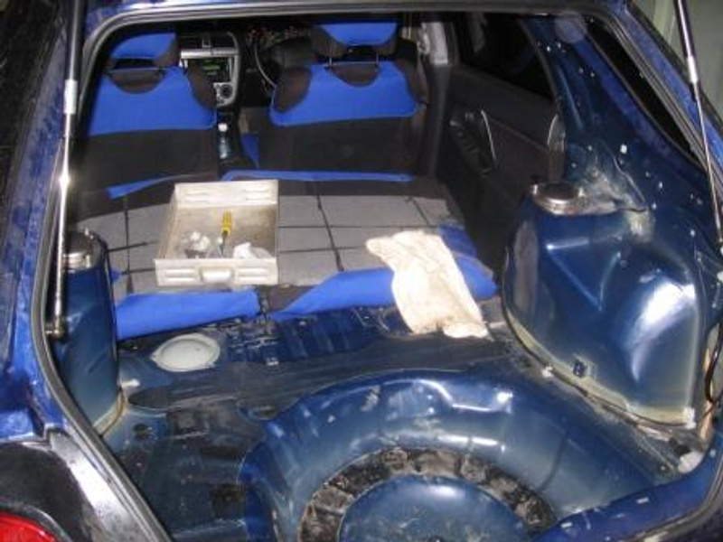

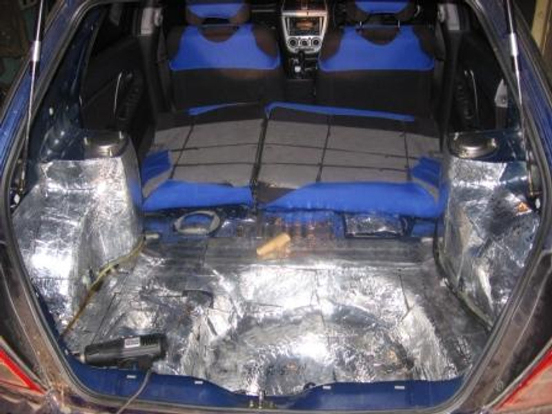

купили сегодня вибропласта м2 25 листов
что-то мне кажется, что останется у меня этого вибропласта половина...
и изолона купили.
у меня ушло рубля 3,5-4
и изолона купили.
не, мы будем с вибропластом делать, ну и тяжёлый же он падла...
Зубару ехать перестанет?
А от одного изолона будет толк?
ННПа я у вас остатки заберу
и изолона купили.
не получилось с вами на балку съездить
П.С. на мое корытце много не надо
Black82 его видел
я ему перестану.... изолон не спасёт от вибрации кузова

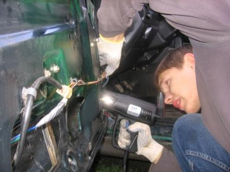

вчера начали вибро-шумо-изолироваться
семен проклеил вибропластом багажник и задние арки
я проклеил водительскую дверь полностью.

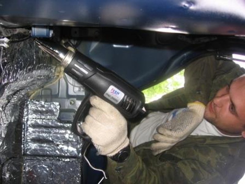

вчера начали вибро-шумо-изолироватьсяну и как? есть изменения? феном пользовались?
конечно пользовались!
спасибо! пром фен - это вещь! каждый изгиб был полностью повторен.
про эффект.
если раньше при ударе снаружи по железу был звонкий звук консервной пустой банки, то сейчас такое ощущение, что вся полость внутри двери чем-то залита.
сегодня поставлю бесшумные замки и буду сравнивать звуки дверей
про эффект.

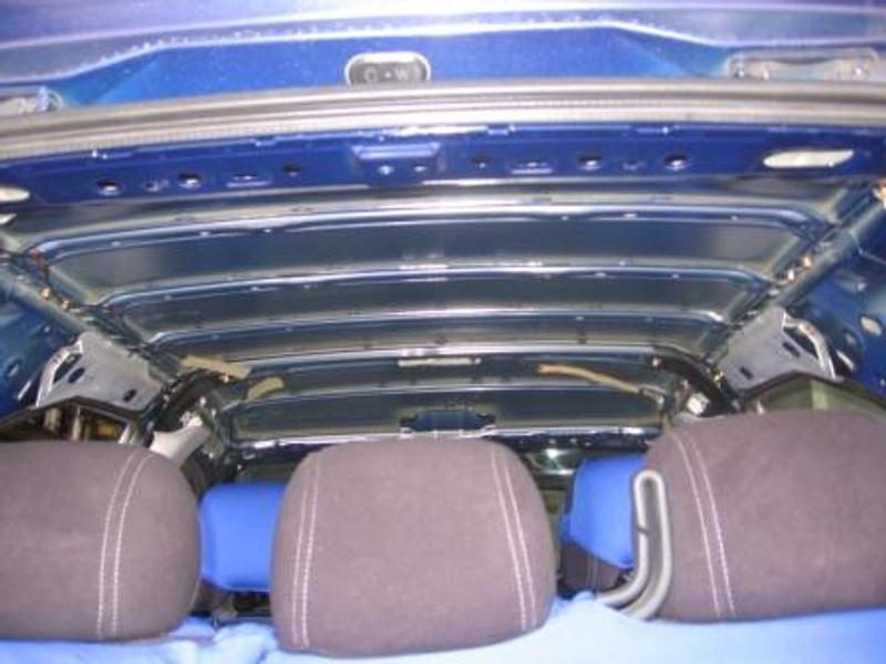

прикрутил-таки вчера обивку крыши.
капец...до полпервого возился... со скрипом, но встала....встала нормально, но морального удовлетворения еще не получил - под конец делал быстро, т.к. охранник подгонял.
а так...красота!!!! чистота!!!!! и вообще - ICE!
закончил с ошумлением всех дверей, звук стал на порядок лучшее и басовитей, но чует моё сердце што не долго осталось этим колоночкам дребезжать у меня в дверях..........................................

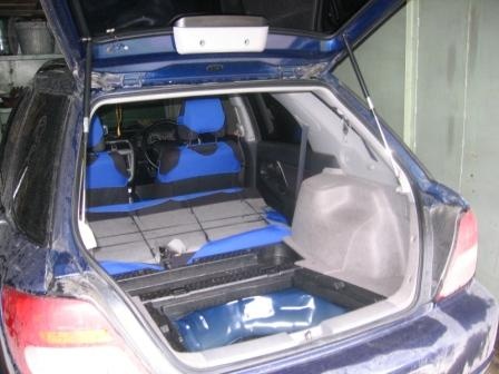

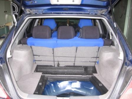

закончилась моя эпопея с шумоизоляцией, будет время выложу фото и коментарии

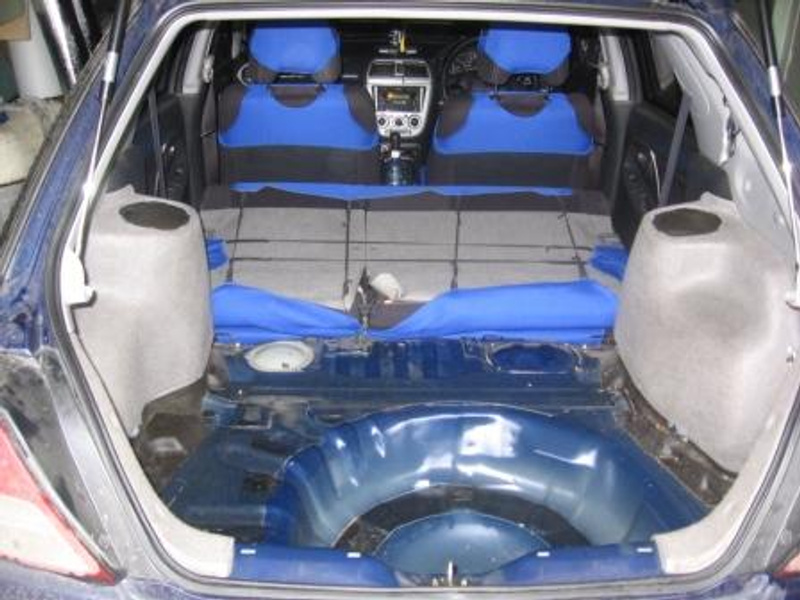

вытащив всю требуху из багажника я с радостью обнаружил пятое колесо, только оно какое то маленькое, ну да ладно
опустив спинки задних сидений, в голову начали лесть конструктивные мысли по использованию открывшихся площадей в мирных целях...
отодрав пенопластовую хрень я с ужасом обнаружил что внекоторых местах клипсы, которые я не заметил сидят намного прочнее пенопласта...
... после этого отдирание пластиковой и непонятного матерьала отделки, происходило более осторожно и с замиранием сердца при каждом подозрительном звуке, онож своё родимое... вообще ускоглазые присобачивают её на совесть поэтому пару клипс всёже пострадало. после экзекуции взору предстала голая задница моей каляски, с выпуклостями задних стоек..... мои ожидания были оправданы и я увидел оккуратно проложенные смотки проводов закреплённые во многих местах клипсами и мягеньким таким скотчем
... не переключайтесь, продолжение следует.....
.... вибропласт оказался гадко липкой весчью, взял перчатки с где ладошки полностью залиты резиной, и минут через дватцать на них налип чудовищный ком битума, обычных с пупырышками хватает на дольше...
..... с начала с завидным упорством и периодичностью заклеивал вибропластом дырдочки в которые должны были вставляться клипсы, после тихо матерясь на себя искал их методом научного тыка
.... временами от долгой кропотливой работы, голодания и непонятных таблеток которые дал мне морфиус, меня посещали странные видения которые мешали мне работать и вводили в ступор
......... после видения стали постепенно пропадать и сошли на нет, но откуда нивозьмись появился владыка ситх БОЛТУН! обороняться от его атак мне помогал всё тот же верный и надёжный друг вибропласт....
.... так как свой джедайский мечь я забыл дома, пришлось воспользоваться ножницами, пытаясь отрезать ему нос......
..... в него открытый то я и сыпанул горсть необычайно странных пилюль морфиуса, и вот к чему этог привело см. фото
после обклейки вибропластом багажника, я понял что мои расчёты времени на работу потерпят корректировку, дело это не быстрое, очень много времени уходит на коректный демонтаж обшивки ( сама работа с каждым часом получалась всё быстрее и проворней)
потом поверх вибропласта поклеил фольгированный изолон ( фотки нет почемуто
) дело тоже не из приятных потому как он был не самоклеящийся и садить пришлось на момент
) дело тоже не из приятных потому как он был не самоклеящийся и садить пришлось на моментобивка потолка вопреки ожиданиям не доставила особого гемороя по демонтажу, правда из за сужения в задней части авто одному було тяжковато её вытаскивать. После ёё снятия взору предстала консервная банка с внутренней стороны
