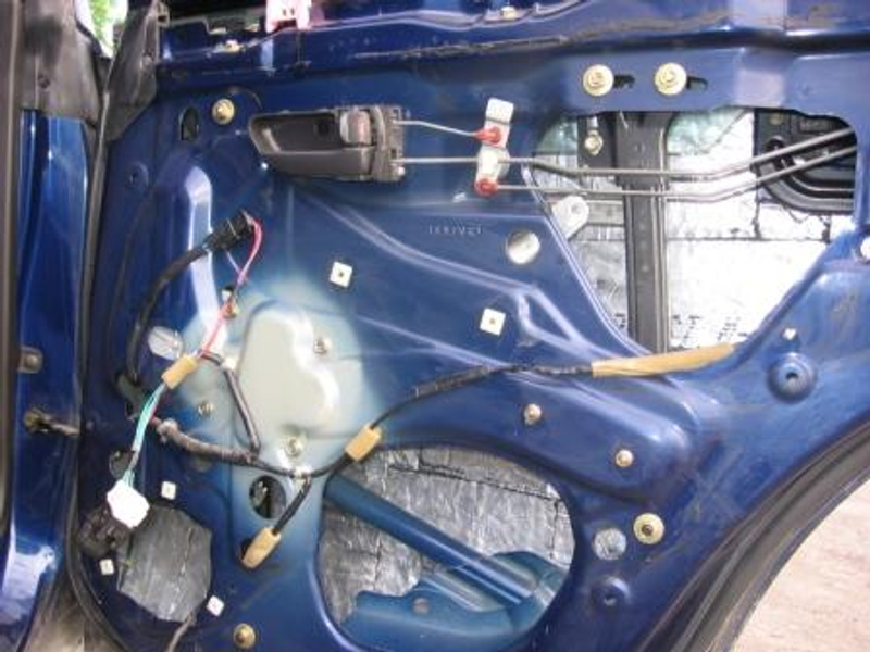

добравшись до дверей, я в полной мере прочувствовал геморойность сего занятия, в голове всё время теплилась мысль по увеличению количества и размеров отверстий с помощью болгарки
на этом работы завершились, при впроведении работ не одно животное не пострадало, были унищтоженны две клипсы, всем спасибо

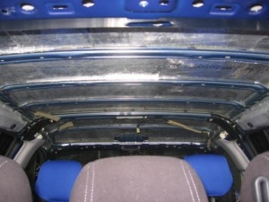

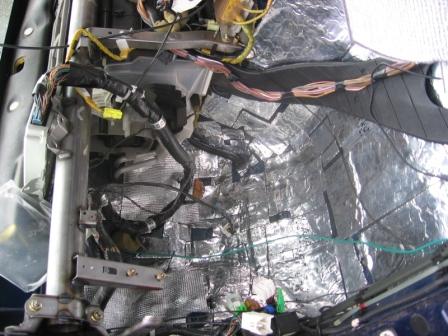

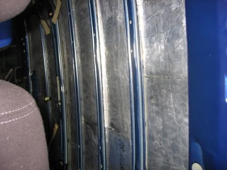

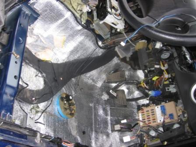

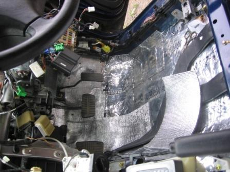

Зашумил марча вкруг. Потратил 16 листов вибропласта и 7,5 сплэна (изолона не было). Времени потратил неделю- по 1,5 часа в будние дни после работы и два выходных. Гемору нет, но руки нужны правильной заточки. Глазки боятся, руки ковыряют. Стоимость в Автомастере (дилеры) вибропласт-240, сплен- 250, изолон- сто слишком. Все на сайте посмотреть можно. Стоимость на СТО этой работы мне оценили с материалом в 20 т.р. Экономия налицо. Потратил её на диски и, добавился на колеса. 205/50/16 на Марча- чуМа
времени потратил много, так как всё в круг делал и впервой, но скаждым часом дело спорилось. Самый геморой выхватил в передних дверях ну и конечно же торпедо... так если прикинуть часов сорок наверно ушло в одного, бывали моменты когда нехватало когонить. по деньгам тысяч в шесть уложился ушло19 листов вибропласта М2 по 200рублей за лист и дохрена фольгированного изолона разной габаритности и стоимости + клеи, герметик, уайт-спирит, ножницы и ещё куча всякой полезной мелочи. После ентой процедуры машина очень заметно стала вести себя по другому, корпус стал тяжелее, ход плавней стал, тише кочки съедает на раз два. Ещё вопросы

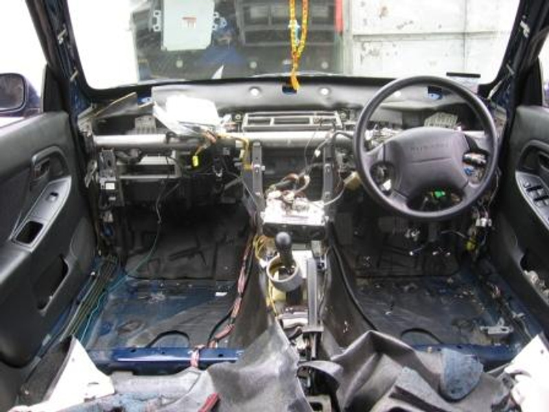

Про гемор я имел ввиду то, что ты аж переднюю панель снимал, а эта затея - мама не горюй.
Прсто салон разобрать и собрать - не пугает, проходили это, а вот пане-е-е-ель....
да тож ничё сложного, у япов же всё по уму, все проводочки в жгутах всё чинно перепутать штото невозможно, посмотрел по библии где что открутить надо и вперёд, сборка в обратной последовательности

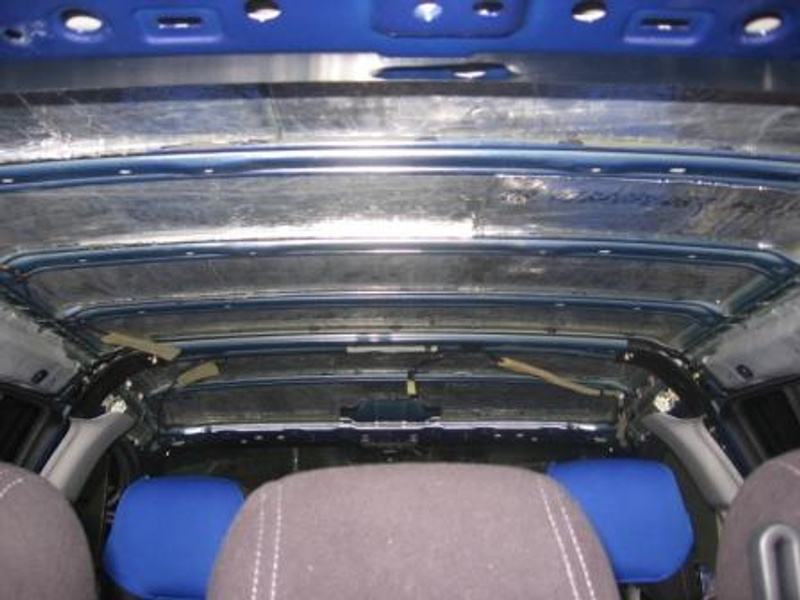

а сделал только крышу, двери, задние арки, дверь багажника, спойлер. - то, чего я ожидал от шумки достигнуто: музыка теперь не вызвает резонанс частей салона, внутри достаточно глухо, машина стала тяжелее (даже переживал, что теперь не погоняюсь, оказалось напрасно - гоняю),. из-за тяжести машины она стала увереннее себя вести на дороге - не бросает ее в разные стороны, четче едет.

Обшивку снял сейчас, скока там грязи, надо будет дырку точно заклеить.

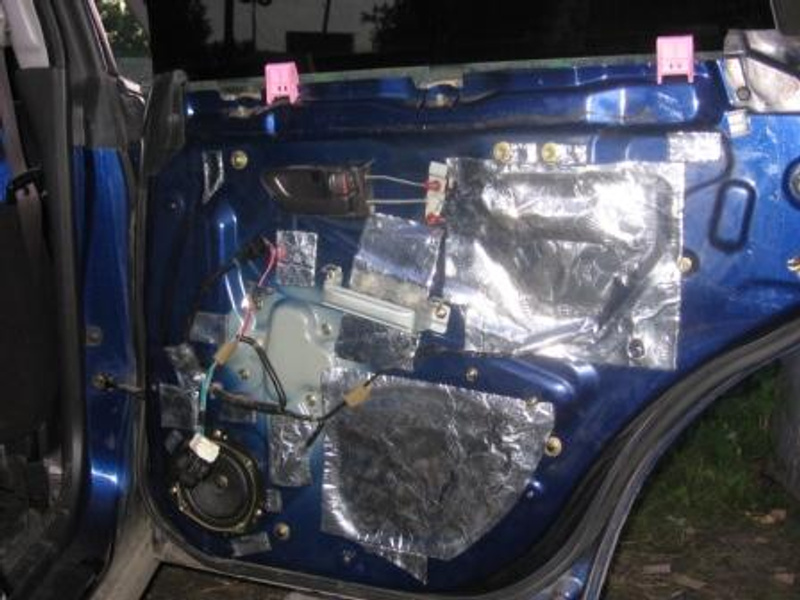

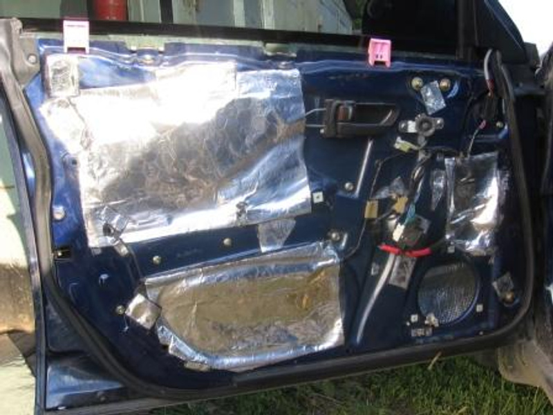

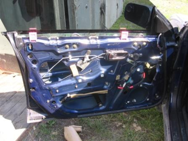

Болтун, ты полностью изнутри всё заклеивал вибропластом? Я немного опешил, как туда вибропласт то засовывать? Кусками по шириной по 25 см что ли?

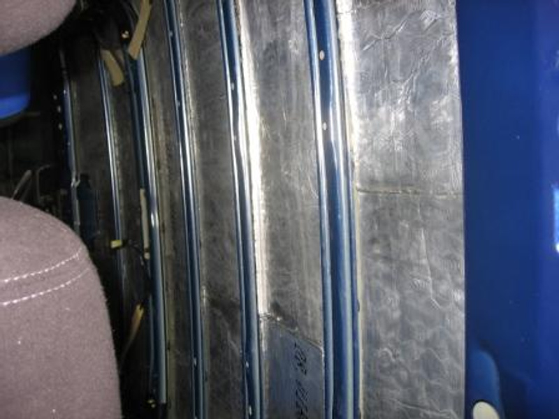

Обшивку снял сейчас, скока там грязи, надо будет дырку точно заклеить.1) Надо залепить минимум 70% поверхности вибропластом, потом сплэном
2) грязь надо смыть и обезжирить поверхность растворителем.
3) засовывать кусками которые влазят в отверстия. Можно и меньше 25 см ...
Я не болтун, но просто у меня шумка тоже в процессе.
все правильно сказал, только мыть/обезжиривать - это пункт 1.Обшивку снял сейчас, скока там грязи, надо будет дырку точно заклеить.1) Надо залепить минимум 70% поверхности вибропластом, потом сплэном
я заклеивал вибропластом все, что только мог заклеить.
уточнение! заклеивать ребра жесткости не стоит - толку не будет от этого, да и гнить может пож этой наклейкой.
запихивал вибропласт совершенно разными по размеру кусками - какие пролезли, такие и клеил.
а потом изолоном в два больших куска получилось засунуть - один над ребром, второй - под ребром
вибропласт клеить не внахлест, а близко друг к другу.
а вот изолон - лучше внахлест, если не полчится большими кусками пропихнуть.

Блин, что-то очкую я. Заклеил всё, сделал, собрал, результат воображение не потрясает. Вибропласт эт ведь который на резиновой основе, так? Фольгированный такой. А изолон, это пористый? Я на металл клеил тонкий который на резине, все места куда смог подсунуть-заклеил. Потом на него сверху пористый тоже где смог его всунуть. Зря я толстый изолон взял, надо будет тонкий в следующий раз брать.
хорошо бы использовать промышленный фен.
тогда все прилипает куда лучше, чем просто разглаживания руками.
после того, как сделал внутреннюю часть двери - заклеил все внешние технологические отверстия (через них просовывался вибропласт и изолон) вибропластом.
потом вырезал по размеру обшивки изолон и приклеил изолон к обшивке двери с внутренней стороны. потом поставил клипсы и поставил обшивку на родное место.
у меня было два вида изолона:
1) фольгированный толстый (примерно 5-8мм) без клейкой основы
2) нефольгированный изолон (4-5мм) с клейкой основой.
так вот, 1ый я использовал внутри двери, а 2ым клеил обшивки и потолок.
