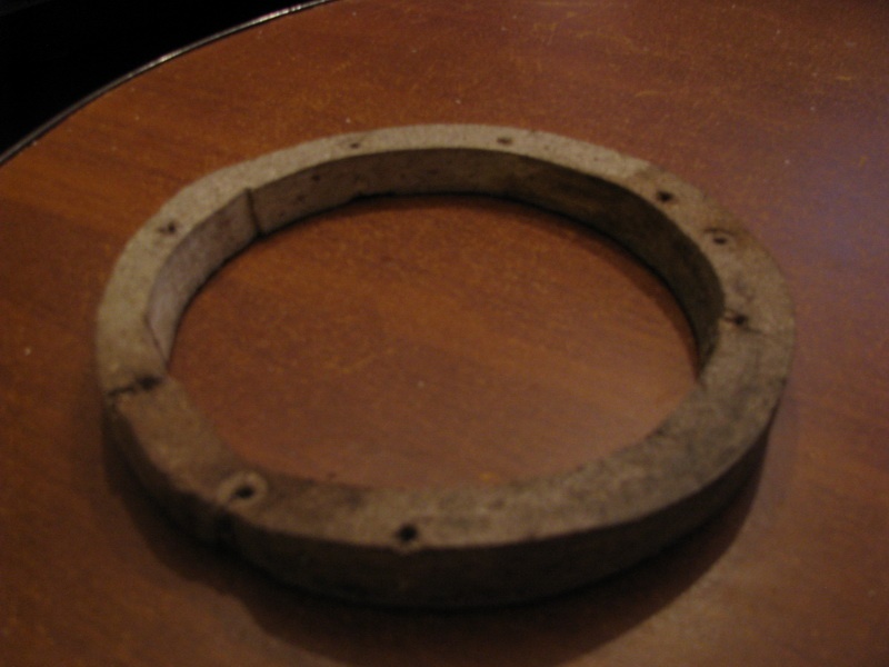

подскажите, из чего лучше сделать проставки под динамики в дверях?
Дерево либо композитные материалы - самое доступное и простое решение.
по конкретней пожалуйста) понятно, что не из пластика)
прошлым летом делал из ДВП вроде толщиной 150мм. так они за осень, зиму, весну распухли от влаги. разваливаются
по конкретней пожалуйста) понятно, что не из пластика)Не опечатались? что-то неприпомню 15-сантиметровых ДВП))
прошлым летом делал из ДВП вроде толщиной 150мм. так они за осень, зиму, весну распухли от влаги. разваливаются![]()
А почему не из пластика 10мм дешево и сердито и не боится влаги
ДВП? так кто из картона делает то что то...
ДСП, фанера, стеклопластик(для сложных случаев, или для случаев требующих какой то декоративной отделки).
Хотя всё равно, даже ДВП не должна киснуть..что же у вас за влажность такая в салоне...
Мы в 99% случаев делаем составные, у нас нарезана куча стандартных размеров колец из 1см фанеры, уже по конкретной задаче,на конкретном авто, мы выставляем два кольца на нужное расстояние, а пространство между ними заполняем стеклопластиком.
Не это не порядок...это ведь не отсырело , а именно промокло, ищите причину и устраняйте.
так может на мойке тупо залили водой, и все
НА мойке под обшивку? ..ну только если с открытым окном, и то обшивка вроде так сделана что вода с неё стекает либо в салон, либо под стекло(во внутреннюю полость двери)
ну мне заливали динамики водой...
особо одаренные, когда дверь с внутренней стороны проходят керхером...
пришлось динамики в дверях менять...
Не-не-не. Это поди тонировщики улили в хлам всю дверь. Видал такое уже.
когда тонировали или наиборот?
в апреле мне снимали тонировку с передних стекл
Снимали - безбожно лили воду с мылом. Надевали - безбожно поливали стекло в процессе монтажа. В общем с дуру можно улить.
