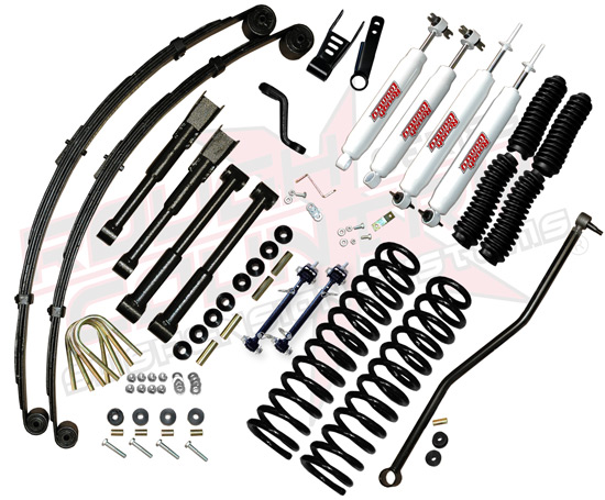

Обычный чир 1992 года, хочу поднять дюймов на 5 и колёсики 35 или 37
поднять чира на ПЯТЬ ДЮЙМОВ.....
Этож глобальная переделка всей подвески и трансмиссии.
Купите лучше уазик, срежьте лишнее - встанут 37е без особого лифта.
Обычный чир 1992 года, хочу поднять дюймов на 5 и колёсики 35 или 37Артем, поверь на слово легче и дешевле , С московского клуба я с десяток машин знаю с лифтом 6 дюймов .Поверь лазят очень даже ничего так

33 и 37 колёса - разные вещи, согласись... Я в чирках, прям скажем, бубен
но полагаю что и рулевое при таком лифте подвески надо дорабатывать, и главные пары придётся поменять чтоб оно ехало...
ОФФ: то ли дело рамные машины.. 3 дюйма подвеска+2 дюйма боди и никаких проблем
правилно на 6 дюймов там уже и тяги и рычаги меняютс и по хорошему пары под 37 колесья менять надо ...33 нармально вертятся и на родных соотношениях всетаки 4 ливая рядная шестерка - реално вещь...тока вот с 33 у же на задний мост дисковые тормоза вкрячивать желательно разница- убийственая ( у меня от гранда стояли)
зы про рамные согласись что вес штука небезинтересная...1600 мой коник весил и чето не тонул нифига , а кукурузер с коим в паре ехали норовил утопнуть..
Тока к нему нужны еще и диски колесные большей ширины и с другим вылетом ...Второе ну оченьбы рекомендовал ставить сразу задние дисковые тормоза бджет невелик мосты на разборах есть мне обошлось в 5 т.р. и субботу работы с напарником.

ага , тока не на чира...тебе под такой лифт и 35 резину надо как минимум 15х10 с отрицательным вылетом сие тока на заказ
я на ебее покупал черехз знакомого в пендосии.. есть фирмы которые подобными услугами занимаются но не пробовал , есть пара фирм и людей кто возит, но каждый раз говорить надо
з.ы. во сколько ты бюджет по постройке машины оцениваеш...
Такой комплект будет стоить в районе 1.5 т $, в России таких в наличии никто не держит(наверно потому что мало кто такие машины тюнит), по сроку доставки, 1-2 месяца, если интересно то можно цену и сроки узнать конкретно.
По дискам так, в Новосибирске их в наличии естественно нет, в Москве есть, например Диск колесный Jeep / Ford Rock Crawler 82-5165 15*10 ET -44,5 цена 3700, срок неделя.
Да диск вполне достойный, что по комплектам - по златоглавой можно и с магазина нарыть но ценник будет около 2-2,5 жадность дилеров весьма....
В любом случае изначально надо определяться с резиной, потом уже со всем остальным, но всетаки мне кажется даже при таком лифте под 37" колеса арки придется немного понизу подрезать.
Ходы у этой подвески е**ческие.
Полюбому резать придется, хотя если 35 ограничится то намально все будет...да еще не забыть главные пары поменять...

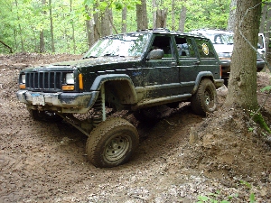

НЕ хочу свой чир.Лучше не портите машину. Для каких целей вам это все нужно?
По лесам да на охоту,
лазать в грязи по болотам...
ИМХО:
1. Поставте для начала лебедку и MT резину максимально входящую в неизменный вариант.
2. Съездите пару-тройку раз в лес в такой комбинации, в компании других машин, потом уже сделаете выводы.
Например, такие:
1. Для езды по грязи ходы подвески увеличивать не нужно.
2. Длиннобазной машине в лесу делать нечего.
Например, такие:
Выводы ошибочные
Ходы подвески позволяют ехать без блокировок там, где с зажатой подвеской фиг проедешь.
Длиннобазные Уралы и Шишиги, прочь из лесу!
Чирок не длиннобазнее уазика
Помойму вывод другой. Чирок - это та машина которая может хорошо ехат по дороге. И не надо её портить, на самом деле. После такого лифта и тюнинга он перестанет нормально ехать по дорогам вообще, а по грязям... Так же затюненые Самурай или 70ка поедут лучше и проживут дольше.
Выводы ошибочные
нармально он продолжает ехать по дороге естественно если не 6,5 дюймов лифта
. На 33 я круглый год катался и по трассе 120-130 держит уверенно. не утомляя, просто дя каждой машины есть какойто оптимальный вариант лифтовки если его превысит- начинаются траблы с управляемостью комфортом и прочее..это справедливо в принципе к любой машине хоть крузер хот уазег хоть самурай..
Другое дело что лифскажем так до 3-4 дюймов - бюджетен ( на чире ) дальше уже все ..опа..в горку пошло не подетски..
Длиннобазные Уралы и Шишиги, прочь из лесу!На уралах не по лесу ездят а по дороге (колее) в лесу.
Я думаю каждый сам решает что ему нужно, все ведь зависит от целей которые перед собой ставит человек, естественно что чем больше и злее колеса вы поставите тем ресурс и надежность узлов и агрегатов будут меньше, но зато гдето в болоте вы на своих 37" застряните на метр другой дальше чем на 35" (при равных прочих условиях) чему будете несказанно рады.
А по городу на таких авто стараются особо не ездить.
