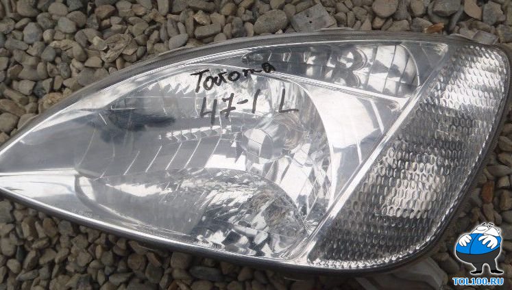

Где можно купить би-линзы? Можно и под галоген и под ксенон,мало света от повернутых лампочек в японской фаре,а евроаналогов машины нет (Т.Раум). Есть ли на форуме кто-нибудь кто возьмется поставить это дело в фары?
ровер
Помойму купить линзы отдельно нереально,поэтому люди берут линзованную оптику бу по дешману и колхозят себе.В maxi tuning были статейки про это.Дерзайте.

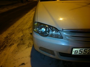

как раз в субботу ставил - биксеноновые линзы OLLO, 5000K, цвет "ангельского глаза" - белый
настроить свет не успел, поэтому фотку света "на стене" не выкладываю

Вообщем по теме, есть авто в подписи, стоит родной ксенон... хочется сделать правильный свет, но как бы и чтобы светил хорошо... из разумного вроде установка линз приходит на ум, кто ставил, устроило нет, как качество, долго работает? бывают ли какие то проблемы с линзами, блок розжига в расчет не берем, стоит не так дорого...
Вообщем стоит или нет? линзы конечно будут ставится китай, хотя хеловские если на галоген перейти тож доступно вроде стоят...

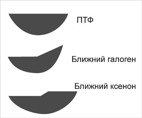

Там главное, что бы линзы были для ксенона
ну как, есть линзы для галогенных ламп, есть для ксеноновых...
воткнув ксеноновую лампочку в галогенную линзу, получите тот же эффект, как воткнуть ксенон в обычную фару.... т.е. слепить всех будите...
ибо тамм специальная шторка идет, как раз под ксенон...
а воткнув галогенную лампу в ксеноновую линзу, расплавите саму линзу к чертям

воткнув ксеноновую лампочку в галогенную линзу, получите тот же эффект, как воткнуть ксенон в обычную фару.... т.е. слепить всех будите...Нифига...

Фары у меня под ксенон с маркировкой д2р, ближний ксенон, вот вместо него и буду ставить правильные линзы...
Линзы би-ксенон, нахваливают как очень хорошие, поставим посмотрим... записался на четверг на установку...

афтар этой картинки не в темеНифига...![]()
есть старые линзы под ксенон "с галкой" и в тоже время новые линзы под галоген "со ступенькой" (у меня такая оптика)
поставил в галогеновую оптику "со ступенькой" ксенон - светит отлично, даже намека на "засветы" - нет

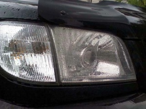

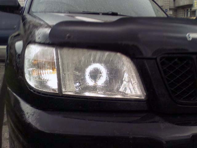

Я лично изучаю этот вопрос, потому что хочу себе поставить нормальные линзы, выбор пока падает на линзы Валео, у них стекло линз непрозрачное, что даёт слегка нечёткую СТГ и ступенька не такая маленькая, как на китайцах и моримото.

Вчерась забрал машинку... да дурак, сколько на тине мучался... там вообще фары гавно, но толи там фары были мелкие...
Короче там где родной ксенон уже заканчивался... линза только начинает работать... особо конечно заметно там где нет освещения... заезжаешь и как днем... границы четкие...

Ставил в саймаксе, знакомый посоветовал...
Все вместе вышло в 11 тысяч... это линзы, блоки розжига, лампы, ну и работа... якобы бонусом еще сделали полировку фар...

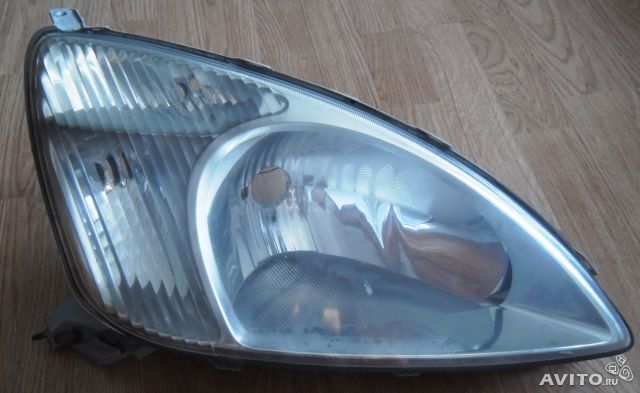

депо есть в рбр. ФАРА TOYOTA AVENSIS #T22# / CALDINA #T21# `97-99 RH евросвет черн. под/эл.корр. стекл. http://rbrauto.ru/photos/pic00000181.jpg
