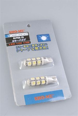

собственно, нужны желтые смд-светодиоды (примерно как кЕтайских лампочках W5W в габариты, например, не линзованые, составные), белые, как можно ярче.

немного о разных говорим светодиодах)
не совсем пиранья, линзы нет.
см. аттач, как на этих лампочках, например.
если включить и накрыть диском от дискеты один из светодиодов, видно, что светящихся элементов в каждом из этих модулей 3 штуки.
