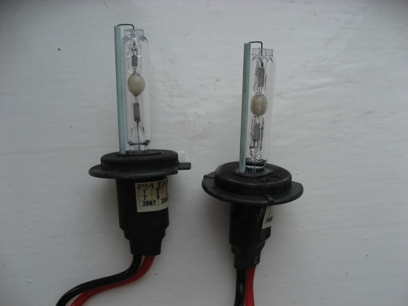

Апну темку вот на какой предмет.
Мне старый владелец авто отдал ксеноновые лампочки в коробочках. Сказал, что раньше стояли,потом снял, как начались все эти гонения. Типа как все рабочее.
Блоки стоят под капотом. Попробовал подключить.
Нифига. Если поменять полярность, то один блок потрескивает и все.Где бы проверить блоки отдельно, лампы отдельно?
Дабы понять, что из них живое, а что уже нет..
И меня еще смущает непрозрачное заполнение колб - это так и должно быть?

после смены полярности может и померли уже китайские блоки)
заполнение колб - целиком защитной трубки или именно того пузырька с газом и электродами, где проиходит горение?
знаю, что пузырек может покрываться налетом, но обычно незначительно, пятнышком

рассмотрел фотку, что-то нездорОво камеры заполнены
апдэйт
Пузырька..
Блоки ШоМИ, вроде как в них предусмотрена защита от переполюсовки, почему и решился на эксперимент..
Вот и хочется счас проверить по отдельности..

сфотай разъемы лампочек
у меня сняты по той же причине, но у меня БИ. если питалово с таким же разъемом, могу лампочку дать проверить
Спасибо Юрию за участие :-)
Оказалось, что меня в фарах или провода размечены неправильно, но красный идет на массу, а черный - на клемму лампочки.
Соответственно, с блоками ксенона их надо соеденять не цвет-в-цвет, а наоборот.
Подключил, все работает.
Ксеон оказался или 4300 или подсевший 5000, но по цвету ничем не отличается от галогенок - желтит точно так же..
!!!NickeL!!!
Ксеон оказался или 4300 или подсевший 5000, но по цвету ничем не отличается от галогенок - желтит точно так же..так это ж хорошо - меньше из потока выделяться будешь, меньше напрягать встречку + вызывать интерес ГИБДД
вообще у меня 4300к и он белый без намека на голубизну и желтизну
а у тебя м.б. просто лампы старые и уставшие...
купи новые - благо в РБРе по 200р/шт лежат

желтит скорей всего от копоти на отражателе.
а ксенон со временем (по мере эксплуатации) уходит в фиолетовый спектр, т.е. прибавляет в кельвинах, а не наоборот.
у меня 6К, это чисто белый со слегка фиолетовым оттенком.

неверно выразился - не закоптился, а слегка обгорел в районе лампы, пожелтел.. как вяленая рыба горячего копчения)
снаружи увидеть сложно, нужно всматриваться.
я уже неск. разных фар разбирал (доводилось, чистил), хоть немного, но на всех есть (не новых, разумеется).. и это не вытирается/не чистится.. к сожалению.. лучше даже не пытаться - повредится покрытие отражателя.
кстати, на том же сайте вроде как раз о желтизне говорили.. мол, шо-ми с лампами "якобы филлипс" могут желтить (речь о 4300К)
