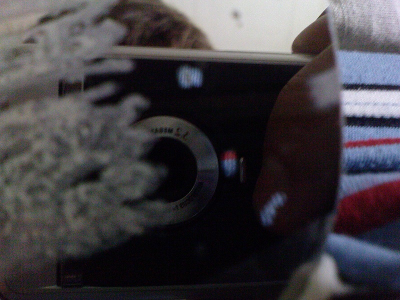

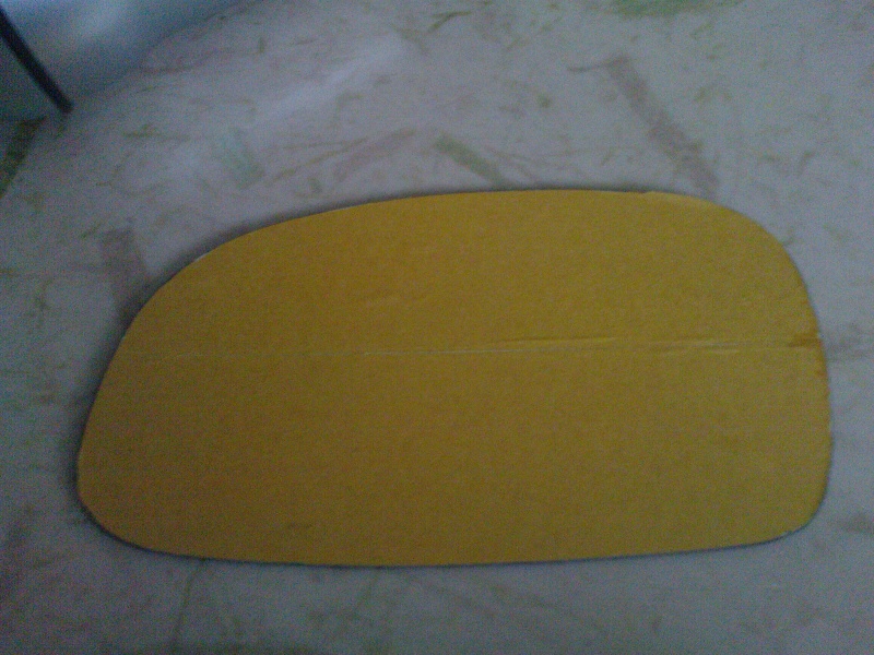

ну вообщем отъездив один день с обогревом зеркал проявился касяк в установки который вылился в 500р убытка(( на фотке видно голубые пятна - отошло зеркальное покрытие
пришлось на внутренную поверхность клеить тонкий двухстороний скочь. на него нагревательный элемент и сверху прозрачный скотчь и заливать герметиком
вот как окислился нагревательный элемент. подозреваю что это произошло от попадания влагиА ты с самого начала разве не на скотч клеил обогревайку к зеркалу ? Мой позапрошлогодний топ где-то был, я об этой проблеме внимательного читателя предупреждал.

не соверши моей ОШИБКИ!!! КЛЕЙ НАГРЕВАТЕЛЬНЫЙ ЭЛЕМЕНТ НА ТОНКИЙ ДВУХСТОРОННИЙ СКОТЧ.

два варианта:подскажи а потом - зеркальное покрытие с двухсторонним скотчем и с элементом нагревание как вставлял в пластмаску? Места хватило?

места обычно хватает, от края зеркала 2 мм скотчем отступ лучше сделать.
