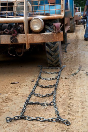

Хочу цепи, чтобы вылезать на тяжелой машине в несильную грязь. Те что нравятся (Сота) стоят дорого и дефицит. А Лесенка не дает устойчивости в боковую. Но тут осенила идея. Нафига мне это железо? Купить канат синтетический мм 10-15 тощиной и сваять себе какие надо. И машину не стукнет, если замок раскроется и весят мало и цена копейки.
КТо с таким опытом сталкивался? МОжет уже кто делал, а я тут изобретаю велосипед?

купите лесенку и не парьтесь, один фиг в гомне, что лесенку, что елку снесет
яб вообще на тяжелой машине на цепях в гомно бы не решился лезть...

Да сваяйте, отчего ж не сваять?
Если еще образец добудете, да по нему сделаете....
Эффект конечно не тот, но и цена ничтожна.
И руки есть куда приложить.

Веревка сильно тянется. Держатся на колесе под нагрузкой не будет. Вот для мотоцикла или велосипеда это мысль хороша. Обмотать через спицы покрышку.

мне кажется неплохая идея, надо попробовать, только веревку позлее, правда как на практике будет - фиг знает, а что за "тяжелая машина", автобус чтоли? только мне кажется, если сорвет, все равно может неплохо собрать трубки/шланги/датчики

сейчас есть такие что не тянутся, не знаю из чего они там, синтетика какая-то
Имхо веревка будет работать до встречи с первым камнем, об который порвется.
Пример когда тащишь на буксире, все равно на ремне или на синтетическом фале или на веревке и тащимый наезжает на веревку, то веревка после первого наезда махритца, а после второго рвется.

машина ВОЛГА. необходимо редко но метко преодолевать например по чернозему после дождя подъемчик метров 50. Трудно. Боязно.
Есть синтетические канаты которые не тянутся. Насчет перетрутся - да сколько мне на них ездить? два раза в год по 50 метров? Это ведь на тот случай, когда за трактором бежать рано, а самому дергаться поздно. Особенно когда подъемчик с овражиком рядом. Так неохота сползти туда...

В полевых условиях пробовал провернуть подобную идею,результат не айс-рвутся,трутся т.к. в земле попадаются камни-корни и проч. ерунда,наматываются на рейку,короче полный пимдец. После чего сваял у мужиков цепи с поперечными креплениями на диски,нареканий пока нет... Для большого колеса потребуется лишь увеличить исходные размеры.

вас же лесенка не устраивает конструктивно, разве нет?

(в водкоизмещении)вас же лесенка не устраивает конструктивно, разве нет?Не устраивает лесенка, но этот вариант (что на картинке) можно модернизировать. И еще . на базаре (Петуховка) за пару Лесенки просят 1700 . это дорого. Такую хрень как на картинке я из старых ремней генератора сделаю и расходов на 200 р - замки заколхозить.
Важен сам принцип можно ли вместо цепей (пусть не важно какой рисунок) использовать что то более легкое и дешевое.

ну в принципе-то можно, на грузовиках-тракторах такое используют

В основном из-за простоты, или от безысходности.

Действительно... А если делать подный аналог классической СОТЫ но из троса синтетического, как лучше среплять уззловые точки? Клей, плюс обмотка тонким шнуром, плюс прошивка леской?
