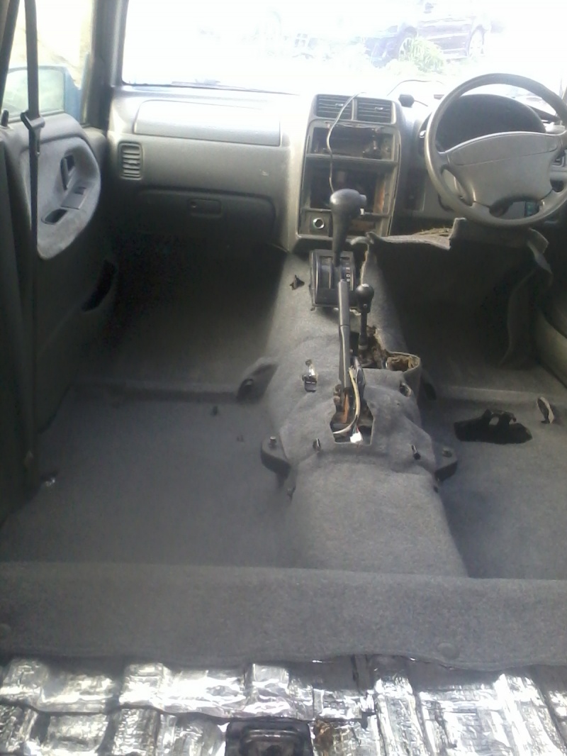

Как лёг?
нормлаьно? сильно от того как лежал отличается?
Кстати - не взвешивал случайно купленные материалы и оставшиеся?
я для интереса собираю статистику кто, сколько навешивает и на какое авто.
Хитрый Кот
Почти нормально, клипсы половые тока умудрился *залепить* визоматом...
ЗЫ: ну и как всегда болтиков ,шурупиков, и всего прочего...чего то МНОГО а чегото НЕХВАТАЕТ...
Хитрый Кот
по поводу килограммов , буду абклеивать двери скажу точно на скока потяжилела....
